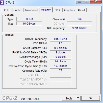

CPU-Z

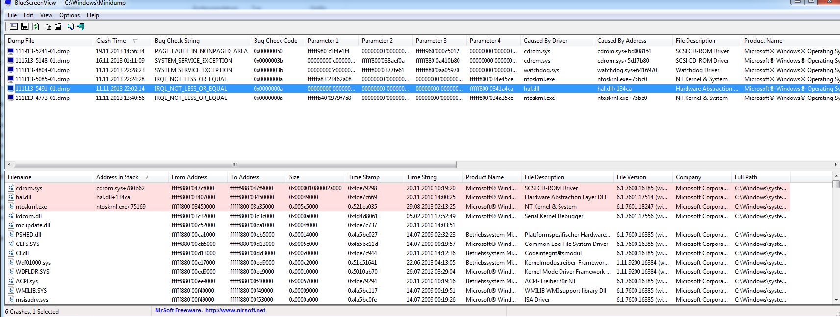

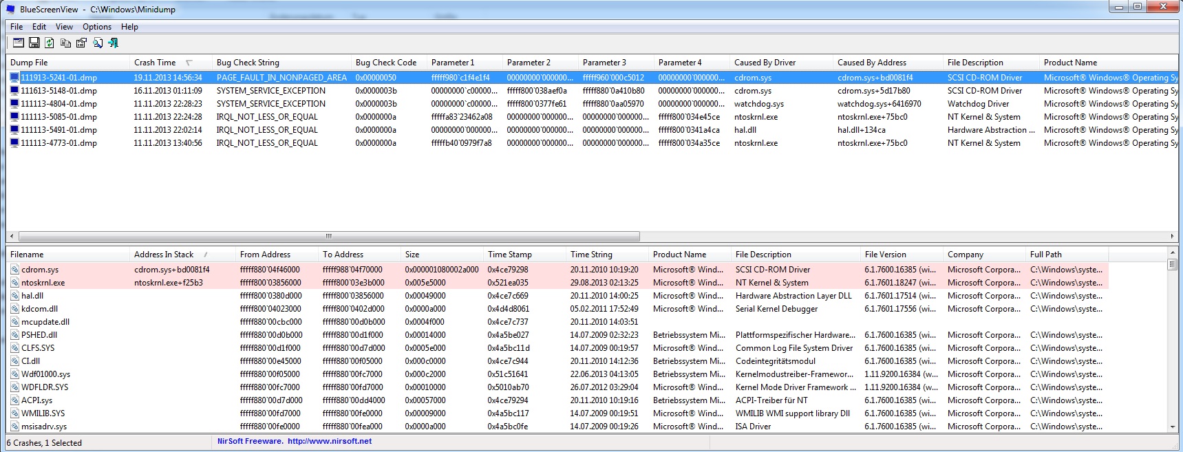

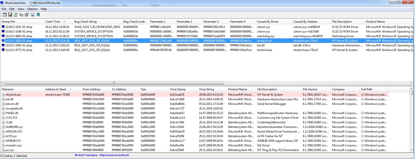

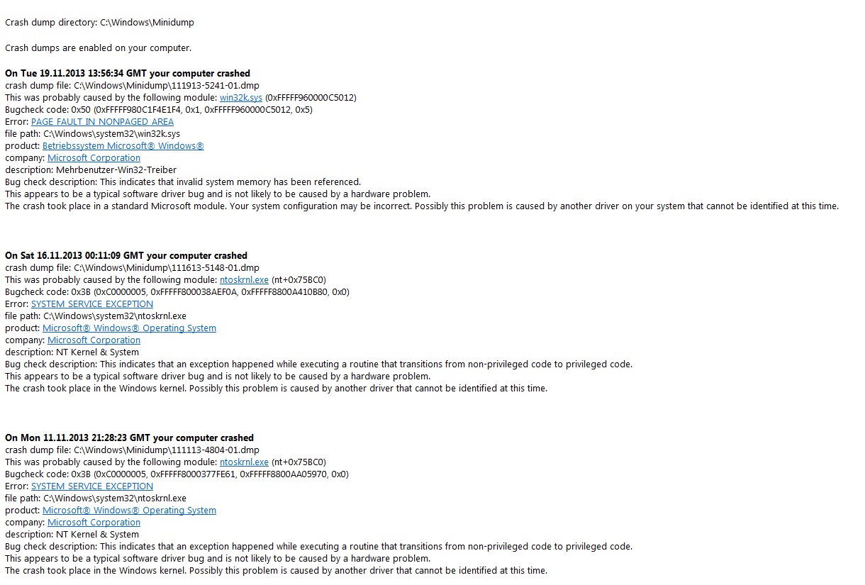

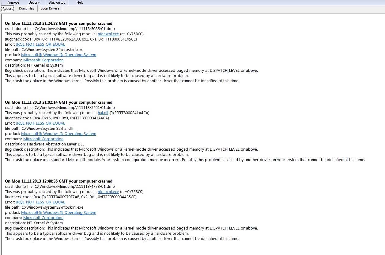

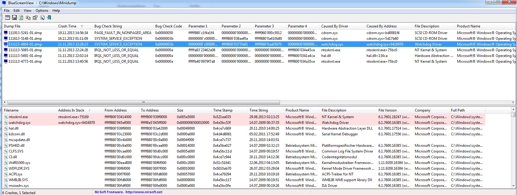

Auswertungen von BlueScreenView:
Habt Ihr vielleicht noch ein paar Ideen, woran es liegen könnte?

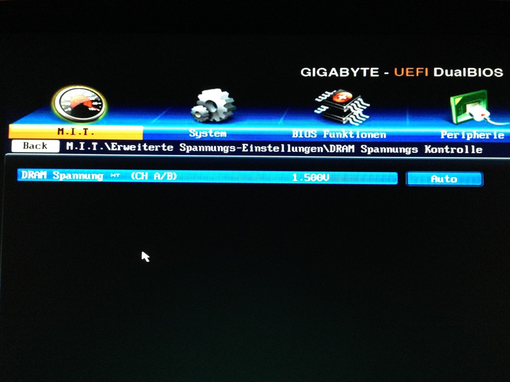

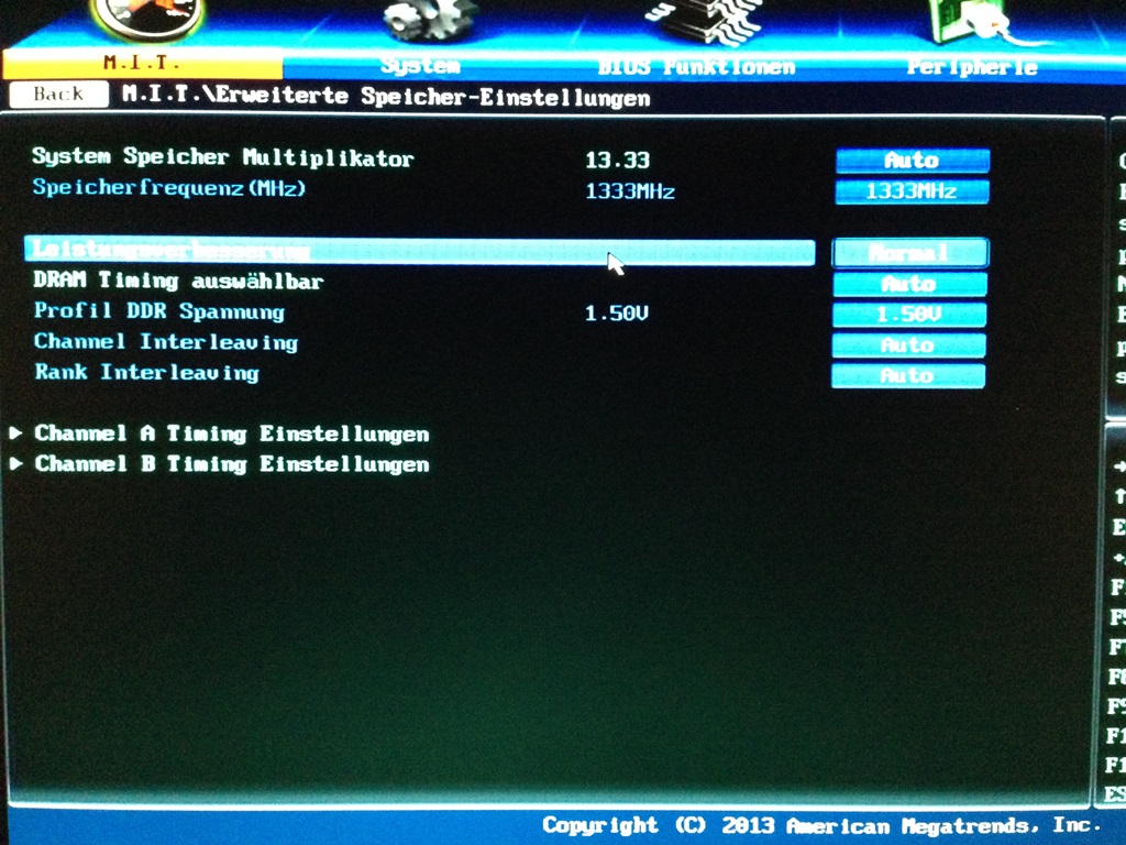

Habe versucht, die Spannung zu ändern, aber ich kann diesen Punkt im BIOS gar nicht auswählen. Es steht bei Auto und 1,5 V. Habt Ihr vielleicht eine Idee? Und wie kann ich die Boardspannungen erhöhen? Wo finde ich diesen Punkt?

Vermutlich hast du per SPD ein Profil geladen, was die Spannung vorgibt.
Bin mir gerade nicht sicher, ob man beim Gigabyte-Bios nicht doch zusätzlich die Spannung umstellen kann, auch wenn das Profil geladen ist.
Ich musste es selbst noch nie testen ;) .
Die Alternative ist, dass du die Werte manuell eingibts, also Latenzen, Takt - dann kannst du näml. mit Sicherheit auch die Spannung hochstellen.

Also ich kann bei mir mit F2 die Ansicht nicht ändern; es passiert nichts. Auch habe ich keine Schieberegler.
Habe jedoch heute etwas entdeckt: Wenn ich in das Feld "Auto" tippe, dann kann ich dort eine Spannung eintragen, die sich in 0,2 Abständen ändern lässt. Allerdings wird dann weder im BIOS noch über CPU-Z eine geänderte Spannung angezeigt, während sie im Feld "Auto" bei 1.56V liegt (bzw. liegen sollte).

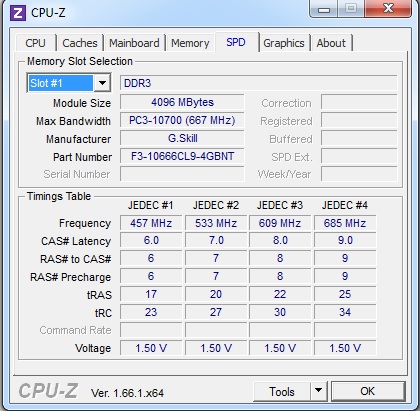

CPU-Z zeigt nur das XMP-Profil an. Bzw. bei unter Memory nur die Latenzen & Takt.
Das Profil ist vom Hersteller hinterlegt, da wird also nicht ausgelesen, was du aktuell per Bios eingestellt hast.
Das eine sind quasi Vorgaben, dass andere die Messwerte.
Vermutlich hast du nun also wirklich auf 1,56V geändert - sofern dabei deiner Angabe (0,[0]2V Schritten) nur eine 0 fehlt - haut das ja auch hin. Du stellst im Bios eben mehr Spannung ein, oder eben die Spannungszugabe und daneben wird dir das Resultat ausgegeben.
Scheint also hinzuhauen.
Bei RAM-Vollbestückung reichen die Standard 1,5V eben leider nicht immer aus. Einfach mal im Auge behalten, obs noch mal auftritt.
Achso. Mit HWInfo64 müsstest du (neben jeder Menge weiterer Werte/Sensoren) auch die Speicherspannung auslesen können - im Windows eben. Musst den entsprechenden Sensor dann suchen, bei mir "DDR" -> selbstredend ;) .
Hab jetzt die Werte mit HWInfo64 ausgelesen und es steht als Spannung 1,548 da. Stelle ich auf "Auto" im BIOS um, dann werden lediglich 1,512 angezeigt. Es scheint wohl tatsächlich geklappt zu haben. :D
