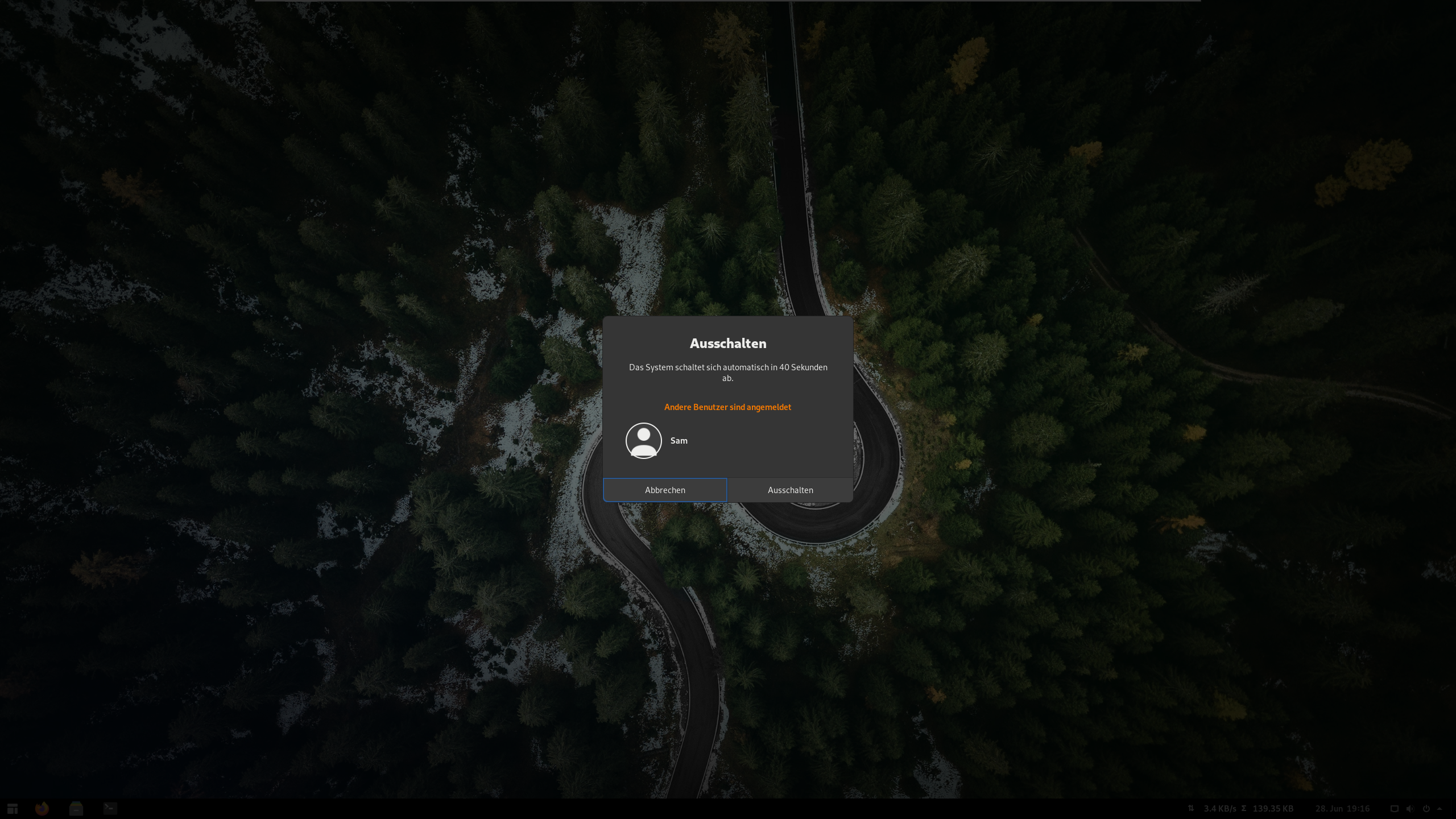

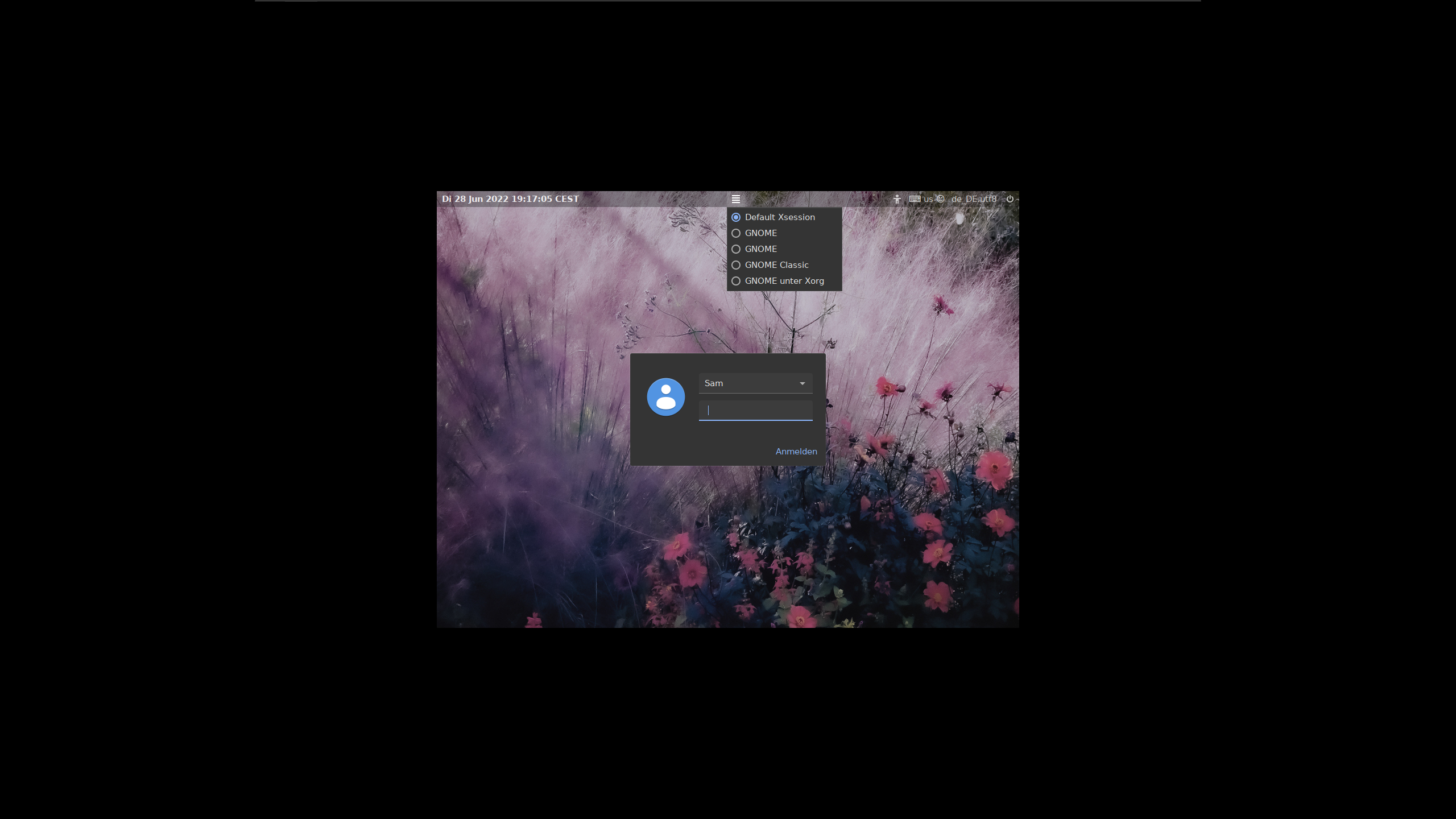

Ich habe nun das ganze mal in einer VM installiert.
User Sam -> aus dem MX Paket Installer -> Beliebte Anwendungen -> Desktop Environments - Gnome Base installiert...
Es muss an der Art liegen, wie MX Gnome einbindet. Melde ich mich ab lande ich in einer Art Xorg Init? Umgebung. Ich denke, dass diese Umgebung im Hintergrund läuft.
Das verursacht dann die Meldung, dass noch ein anderer Benutzer angemeldet ist...

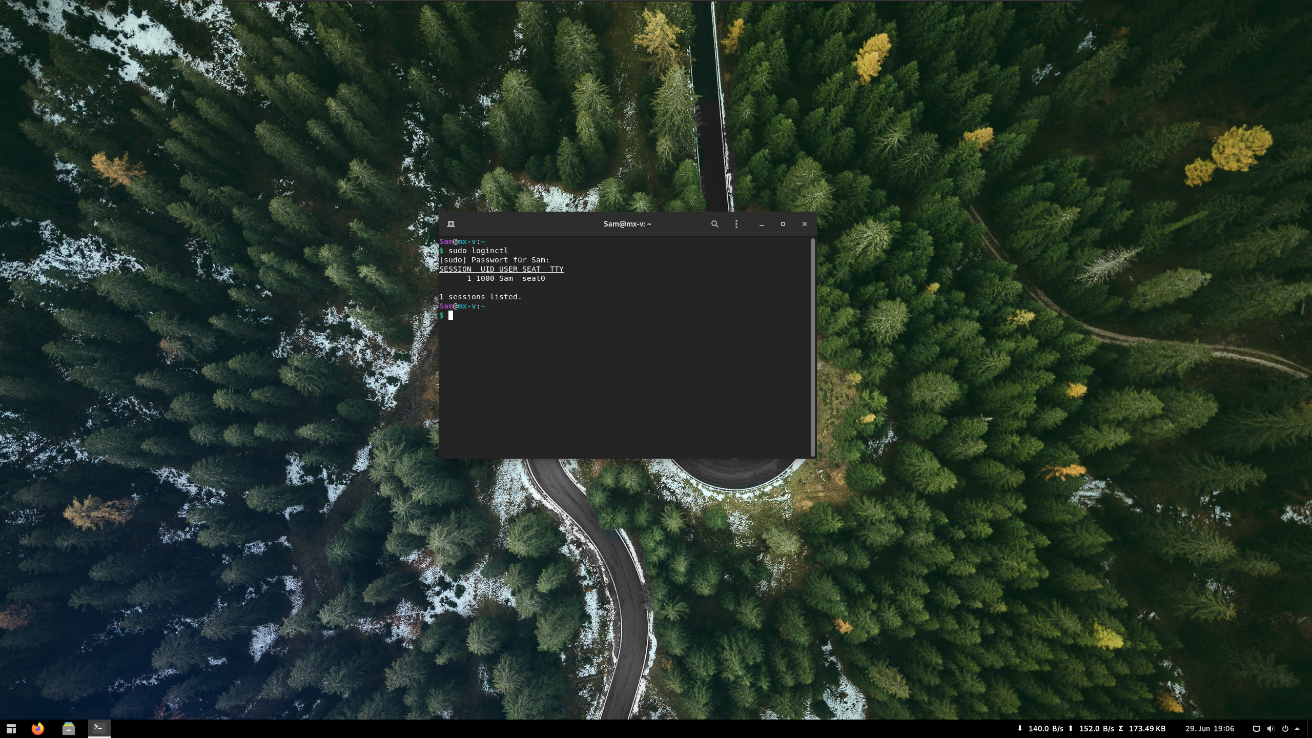

Code:
loginctl
Mysteriös 🤪
Naja nicht so wild... ansonsten läuft MX out of the box top.
Eventuell unterstützt MX irgendwann mal Gnome.
