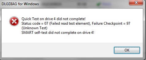

kleiner Nachtrag: ich hatte vergessen zu erwähnen dass ich am Anfang noch das Western Digital Data LifeGuard Programm hab laufen lassen, nur leider konnte er gar nichts scannen und hat direkt mit ner Fehlermeldung nach 8 Sekunden alles beendet (Screenshot dazu im Anhang). SMART wirft mir für "Raw Read Error Rate" inzwischen auch nen Wert von 131 aus (Threshold liebt bei 51).
Gleiche Fehlermeldung vom WD-Tool wie bei meiner 2TB EARS - ich hatte nur das Glück, die Daten rechtzeitig zu sichern, verloren gegangen sind nur ein paar KB und von den Dateien hatte ich Backups. Lade dir mal Crystal Disk Info herunter und schau, wie viele defekte Sektoren bei "Current Pending Sector Count" und "Uncorrectable Sector Count" stehen - die Firmware ist scheinbar/absichtlich falsch programmiert, so dass der für die Garantie wichtige "Reallocated Sector Count" gar nicht verwendet wird.
