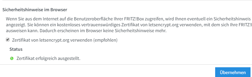

Könnte mit dem Zertifikat zusammenhängen. Versuch mal in der Oberfläche (Internet -> MyFritz!-Konto) folgenden Haken zu setzen:
