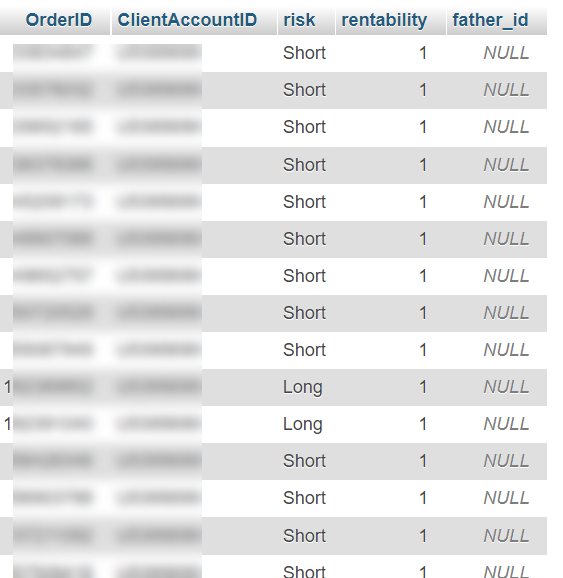

Hallo Zuammen,
ich stehe gerade vor folgendem Rätsel. Ich habe folgendes SQL-Statement:
Code:
INSERT INTO trades_detail (OrderID, ClientAccountID, risk, rentability) VALUES ("334711","U4711","Short","0.44260214971429") ON DUPLICATE KEY UPDATE rentability = "0.44260214971429" AND risk = "Short"
Der Insert-Befehl klappt wunderbar - die Rentabilität wird korrekt gespeichert:
Beim Update-Befehl wird aber immer der Wert Rentability auf 1 gesetzt:
Die Struktur der Tabelle sieht folgendermaßen aus:
Erkennt jemand einen Fehler?
@tollertyp hat recht... um das ganze noch etwas klarer zu machen:
SQL:
INSERT INTO
    ON DUPLICATE KEY UPDATE rentability = ("0.44260214971429" AND risk = "Short")
wird zu
SQL:
INSERT INTO
    ON DUPLICATE KEY UPDATE rentability = 1
Richtig wäre:
SQL:
INSERT INTO
    ON DUPLICATE KEY UPDATE rentability = "0.44260214971429", risk = "Short"
Reaktionen: tollertyp und Madman1209
