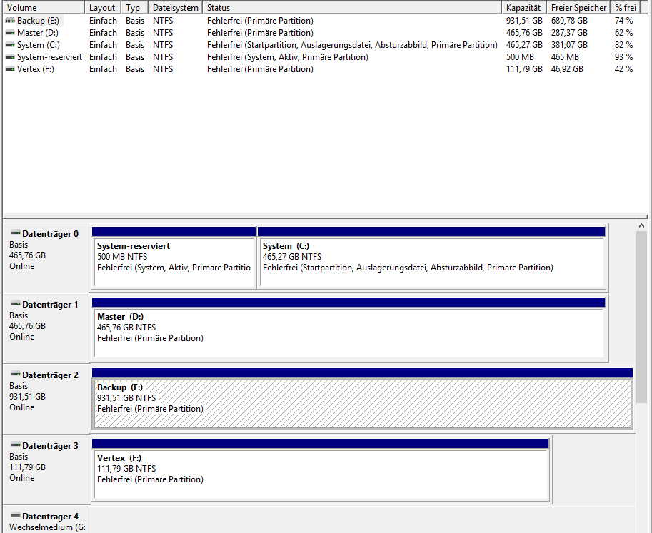

Hallo, nach dem o.g. Update wurde aus meiner 500 MB System-reserviert Partition eine Namenlose und eine neue Wiederherstellungspartition von 501 MB hinzugefügt, wo vorher keine war. Die Wiederherstellungsfunktion war außerdem vor dem Update deaktiviert und nach dem Update aktiv.
Ich wollte gerne wieder den ursprünglichen Zustand herstellen und habe die namenlose 500 MB Partition über die Datenträgerverwaltung in "System-reserviert" umbenannt und anschließend die Wiederherstellungspartition über Diskpart gelöscht (Computerschutz ist wieder deaktiviert) und die durch das Update entsprechend verkleinerte Systempartition C um die fehlenden 501 MB vergrößert.
Anschließender Neustart lief problemlos und es scheint wiederso zu sein wie vor dem Update.
Dennoch habe ich nun zweifel etwas zerstört zu haben... [IMG]https://www.deskmodder.de/phpBB3/images/smilies/icon_mmh.gif[/IMG] War mein Vorgehen so ok oder muss ich befürchten hinsichtlich der Adressierung der Partitionen ggf. etwas durcheinander gebracht zu haben...
ist es möglich die einwandfreie Funktion/Adressierung der System-reserviert Partition etwas eingehender zu testen?
Passiert nur, wenn man vor dem Update schon an der 500MB-Partition rumgeschraubt hat.
Voellig egal ob persoenlich oder eventuell mittels Partitionier/Klon-Programm.
Das was passiert ist bei Dir ist nix weiter, dass das Setup fuer 1809 keine Wiederherstellungspartition erkannt und deshalb eine neue angelegt hat.
BFF
Also ich hatte vor dem 1809 keine Wiederherstellungspartition (hatte auch nie eine gelöscht und den Computerschutz immer deaktiviert). So wie ich das sehe hat das Update den Computerschutz für C erstmalig aktiviert und dabei eben die neue Wiederherstellungspartition mit 501 MB angelegt. Entsprechend wurde die Systempartition C um diese 501 MB verkleinert. Warum der Name der "System-reserviert" Partition gelöscht wurde, bleibt mir allerdings ein Rätsel...

@safeload
Wenn wirklich keine da war, dann wurde eine angelegt mit Upgrade auf 1809.
Ich vermute eher, das da eine "kaputte" Partition war, die von 1809 nicht akzeptiert wurde und zusaetzlich eine neues Wiederherstellungspartion angelegt wurde.
Kannst Du mal bitte ein Bild vom Diskmanagement schicken?

BFF schrieb:
@safeload
BFF
Ich bin mittlerweile auf einenn zarten Hinweis gestoßen, daß das vor einiger Zeit (ca. 2 Monate wg. neuem Systembuild) von mir benutzte Samsung Migration Tool die Fähigkeit hat, die "System-reserviert" Partition zu korrumpieren...
