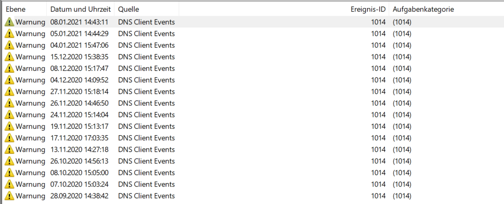

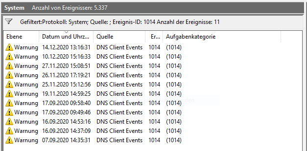

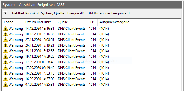

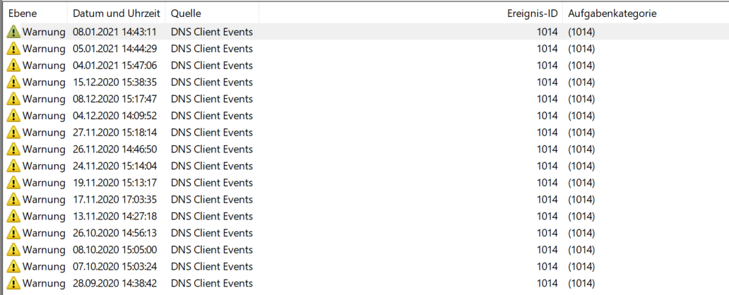

In der Ereignisanzeige der betroffenen PCs gibt es regelmäßig die Meldung "DNS Client Events", "Zeitüberschreitung bei der Namensauflösung für den Namen %URLURLURLURLURL%, nachdem keiner der konfigurierten DNS-Server geantwortet hat." Daraus schließe ich, dass es kein Problem des NAS bzw. Servers ist, da der DNS-Server von einer Fritzbox bereitgestellt wird.

In der Ereignisanzeige des betreffenden Clients habe ich folgendes gefunden:
Quelle: Mup Beschreibung: {Fehler beim verzögerten Schreibvorgang} Nicht alle Daten für die Datei "\\*******\***.mdb" konnten gespeichert werden. Daten gingen verloren. Mögliche Ursache könnten Netzwerkkonnektivitätsprobleme sein. Versuchen Sie, die Datei woanders zu speichern.
