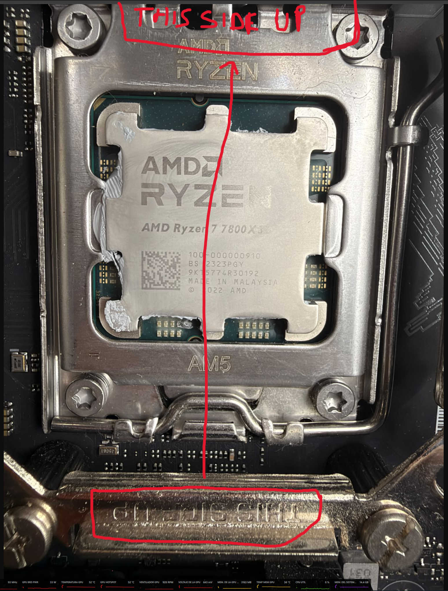

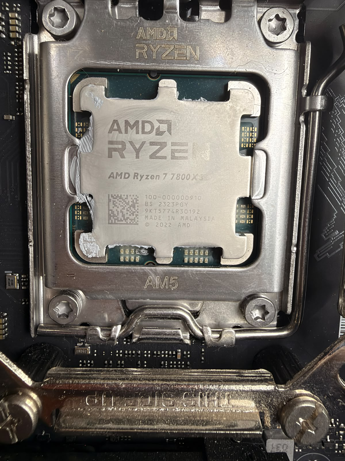

«Ich habe ein Gehäuse mit guter Luftzufuhr an der Vorderseite.»
"this side up"

Überprüfe, ob die schwarzen Kunststoff-Unterlegscheiben
und die Metallauflagen des Luftkühlkörpers für deinen AM5-Sockel geeignet sind.
Endorfy Fortis 5 aber mehr als genug
Reaktionen: Odessit
wie könnte man das überprüfen?
Der PC wurde damals ursprünglich vom Systemintegrator Dubaro gebaut
Jetzt grad ist der PC bei jemandem, der sich damit besser auskennt.
Den Orginal Karton habe ich glaube ich nicht mehr
Falls die schwarzen Kunststoffdübel der Kühlkörperhalterung falsch sind und nicht von Intel stammen, weise ich dich schon jetzt darauf hin, dass sie unterschiedliche Höhen haben.
«This side up» ist ein schwerwiegender Fehler, da nicht alle Kühlkörper mittig auf der CPU sitzen, wenn man sie falsch einsetzt, so wie du es hier getan hast.
Manche Kühlkörper werden mit mehreren Metallhalterungen zum Anschrauben geliefert, von denen jede für einen anderen CPU-Sockel bestimmt ist und nur mit diesem Sockel kompatibel ist.

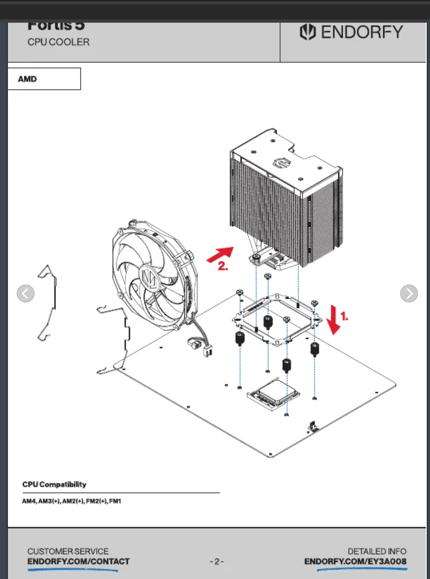

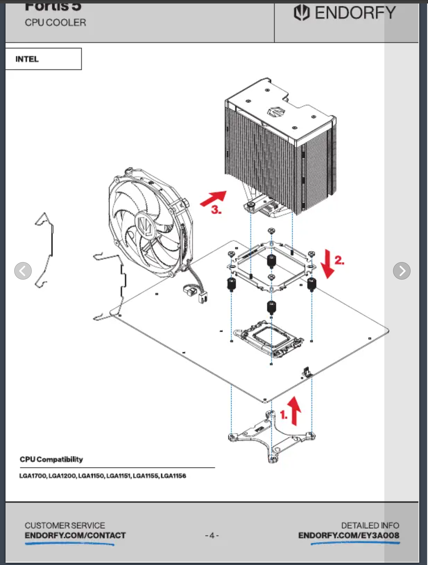

LGA 1700
AM5
AM4
https://www.manual.sv/endorfy/fortis-5/manual?p=5
Sieh dir die Bilder an: Bei AMD sind dies die Schritte 1 und 2.
Sieh dir die Bilder an: Bei Intel wird bei Schritt 1 vor den Schritten 2 und 3 eine Intel-Rückplatte angebracht.
Wenn auf deinem Motherboard die Intel-Rückplatte aus Schritt 1 installiert ist, ist das falsch.
Sockel AM4: 7,92 mm bis 9,06 mm. Sockel AM5: 7,38 mm bis 8,58 mm. Unterschied: Er beträgt weniger als 1 mm. Aus diesem Grund gibt es keine Kompatibilitätsprobleme bei der Wiederverwendung von Kühlkörpern.
Wenn du die Schrauben eines Luftkühlkörpers festziehst,
drehst du eine Schraube eine volle Umdrehung fest und anschliessend die andere Schraube ebenfalls eine volle Umdrehung.
Wiederhole diesen Vorgang, bis alles vollständig festgezogen ist.
Wenn du zuerst die Schraube auf der einen Seite des Kühlkörpers festziehst und danach die auf der anderen Seite, sitzt der Kühlkörper zwangsläufig schief, und die auf die CPU wirkende Kraft ist nicht gleichmässig verteilt.
