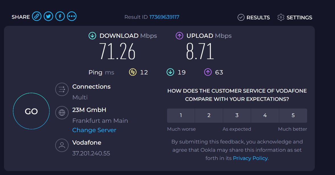

Interessant wie sich die Speedtest-tools unterscheiden
Vodafone speedtest vs speedtest.net
https://www.speedtest.net/result/17369639117

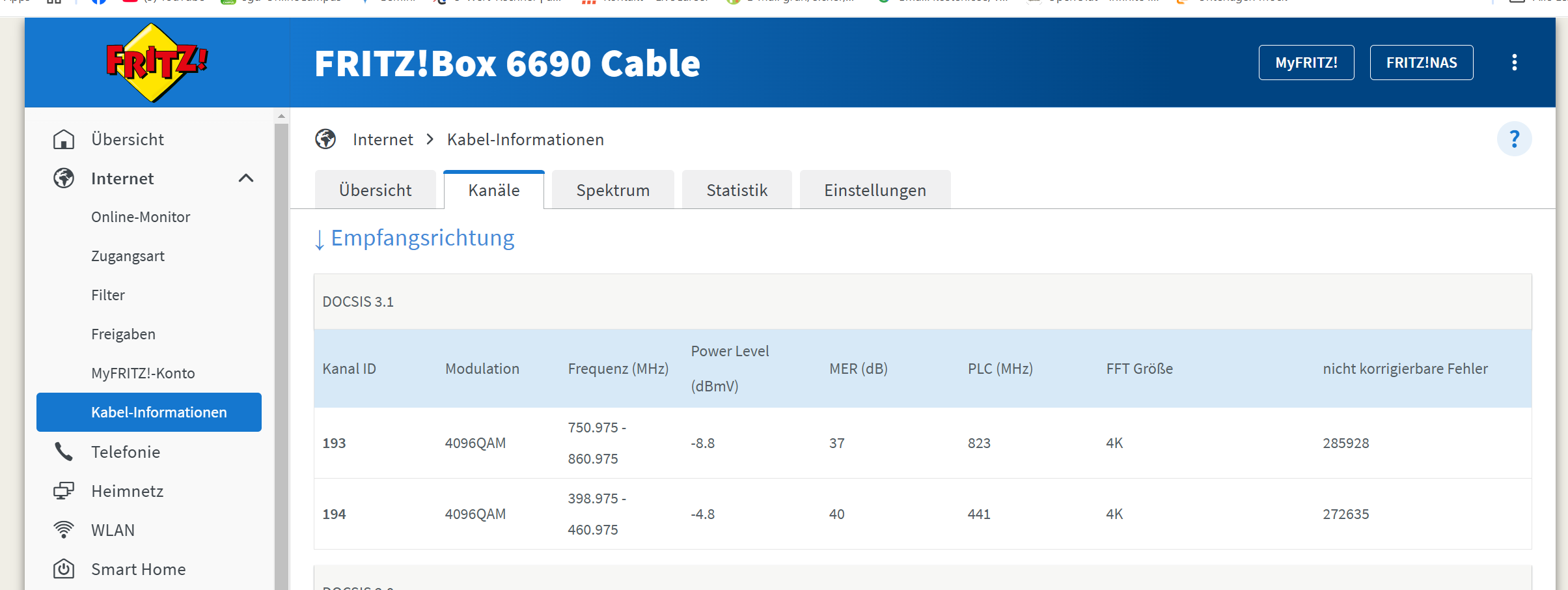

Engaged schrieb:
Am besten mal die kanalwerte vom Anschluss hier posten, dann soll sich das jemand anschauen der sich damit auskennt.
meinst du diese Kanalwerte?
angrymob schrieb:
Wenn ich das mal zusammenfasse ist das wahrscheinlichste Problem das Coax Kabel das vom Keller in die Multimedia Dose führt und das wäre von Vodafone zu tauschen.
