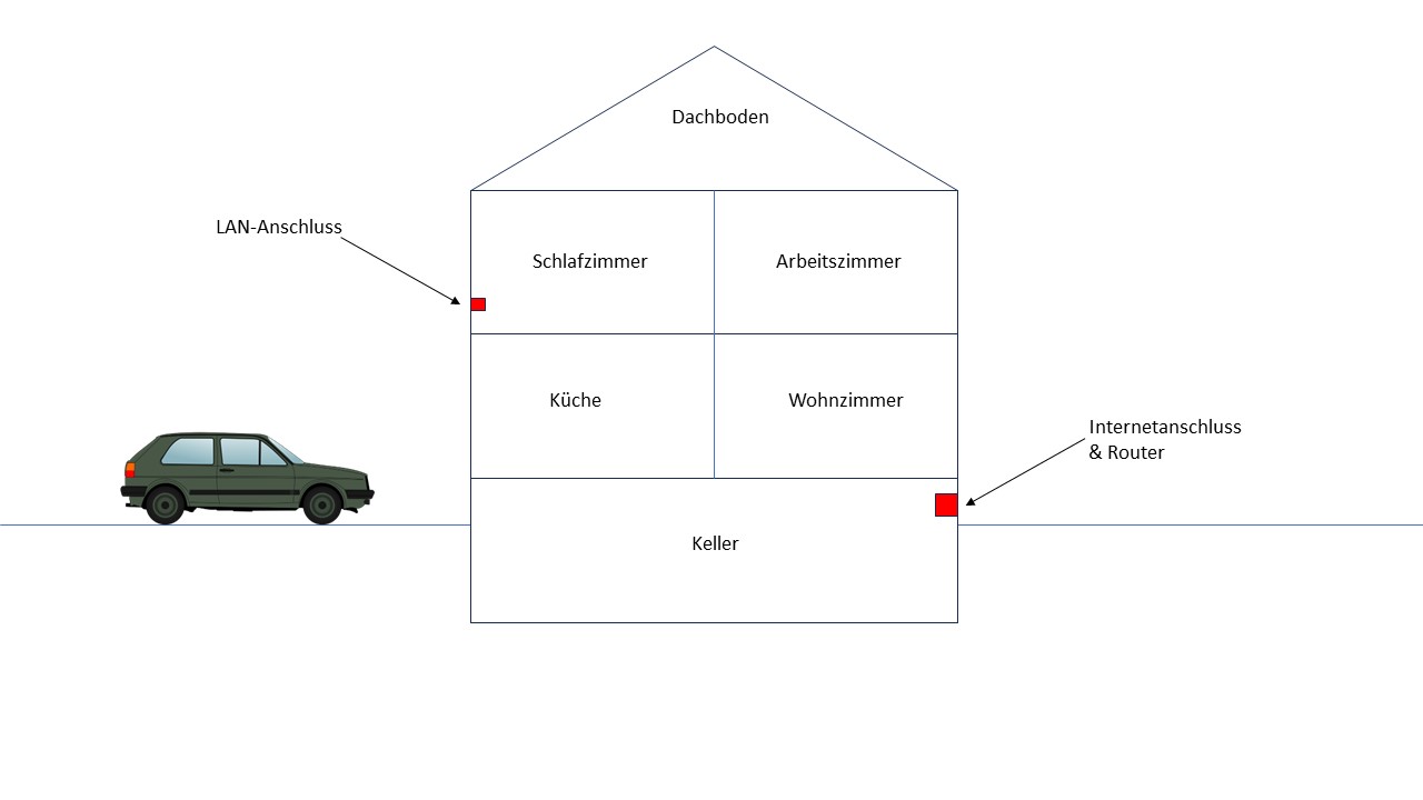

ich bin kürzlich in ein Miethaus gezogen und möchte gern meine Internetverbindung im Arbeitszimmer (Obergeschoss) verbessern. Der Internetanschluss ist im Keller und da ist auch der FRITZ!Box Router platziert. Es gibt im Schlafzimmer einen LAN-Anschluss direkt zum Router im Keller. Leider ist so ein Anschluss nicht im Arbeitszimmer vorhanden. Aufgrund der Mietsituation möchte ich auch keinen neuen Anschluss im Arbeitszimmer einbauen. Zumindest stell ich es mir aufwändig vor.
Aktuell nutze ich im Arbeitszimmer WLAN. Da kommen aufgrund der Distanz zum Router nur ca. 30% der bestellten Geschwindigkeit an. Stecke ich mein Notebook testweise direkt an den LAN-Anschluss im Schlafzimmer, kommen nahezu 100% der bestellten Geschwindigkeit an.
Was wäre in meiner Situation die sinnvollste Option mehr Geschwindigkeit ins Arbeitszimmer zu bekommen? Ich dachte an einen Repeater oder Powerline. Aber wo platzieren? Bin bei dem Thema aber absoluter Laie.
Danke für jede Hilfe!

Mit dem Fritz WLAN App kann man die Empfangsstärke recht gut messen. Somit bekommt man heraus, ob ein Repeater sich lohnt. Wenn wenig WLAN durch kommt, bleibt es schlecht. Dann kommt Kabel oder DLAN in Frage.

Es gibt da zwei Möglichkeiten:
1. Du tauscht Schlafzimmer und Arbeitszimmer
2. Du schließt an der NW-Dose im Schlafzimmer einen WLAN-Accesspoint an.
Reaktionen: Alter_Falter und Redundanz

Naja wenn ein LAN Anschluss vorhanden ist, würde ich einen Fritz Repeater direkt dort an den Lan Anschluss anschließen.
Der Fritz Repeater sollte für diesen Einsatz gut geeignet sein. https://geizhals.de/avm-fritz-repeater-3000-20002856-a1879801.html
Ansonsten kann man natürlich auch ein dünnes Netzwerkkabel von Schlafzimmer ins Büro legen, die lassen sich zur Not ja recht gut verstecken.
Reaktionen: Redundanz
Ich würde an den LAN Anschluss im Schlafzimmer einen AP bzw. eine weitere Fritzbox anschließen. Damit dürfte genügend Signal im Arbeitszimmer ankommen.
Wenn FritzRepeater, dann unbedingt als "LAN-Brücke" aka AccessPoint konfigurieren.

Bei der Voraussetzung FritzBox-Router sollte sich durchaus bevorzugt ein entsprechender FritzRepeater (Modell > 600) anbieten, den man gut am LAN-Anschluß im Schlafzimmer (als vom Hersteller sog. "LAN-Brücke") im sog. AccessPoint-Modus betreiben und den WLAN-Versorgungsbereich passend verbessern kann.
Der Hersteller bietet in seiner Wissensdatenbank entsprechende Verbindungsanleitungen.​
Ich würde einen Fritz Repeater 3000AX empfehlen. Wie zuvor schon gesagt wurde, kommt es dann elementar darauf an, diesen abweichend vom Standard nicht als Repeater sondern als LAN Brücke zu konfigurieren. Das passiert automatisch, wenn er bei der ersten Inbetriebnahme (Stecken in eine Steckdose) über LAN mit der Fritz!Box verbunden wird. A

Schlafzimmer, an der LAN-Dose. Das war der Tipp von Lawnmower, gforce4711, Lee Monade, SaxnPaule, User007, arcade99 und Serral87. Dort setzt Du einen „WLAN-Access-Point“. Das ist bei AVM entweder
a) FRITZ!Box im Modus IP-Client, z. B. eine gebrauchte FRITZ!Box 7520 aus eBay oder Kleinanzeigen.de oder neu eine FRITZ!Box 4060. Oder​
b) FRITZ!Repeater im Modus LAN-Brücke, z. B. ein gebrauchter FRITZ!Repeater 450e oder neu ein FRITZ!Repeater 6000.​
Erst wenn das nicht ausreicht, mit WLAN-Repeater oder Powerline arbeiten.
a) Der WLAN-Repeater käme ins Arbeitszimmer an die Wand zum Schlafzimmer.​
b) Bei Powerline käme ein Adapter ins Schlafzimmer an die LAN-Dose. Und ein Adapter ins Arbeitszimmer.​
Dieses Gerät im Arbeitszimmer verbindest Du dann per LAN-Kabel. Geht auch das nicht, nochmal melden.
