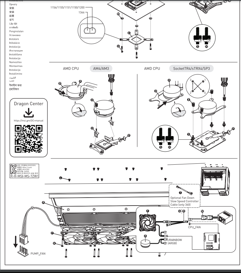

das ist alles was zur verbindung der kabel gesagt wird.
