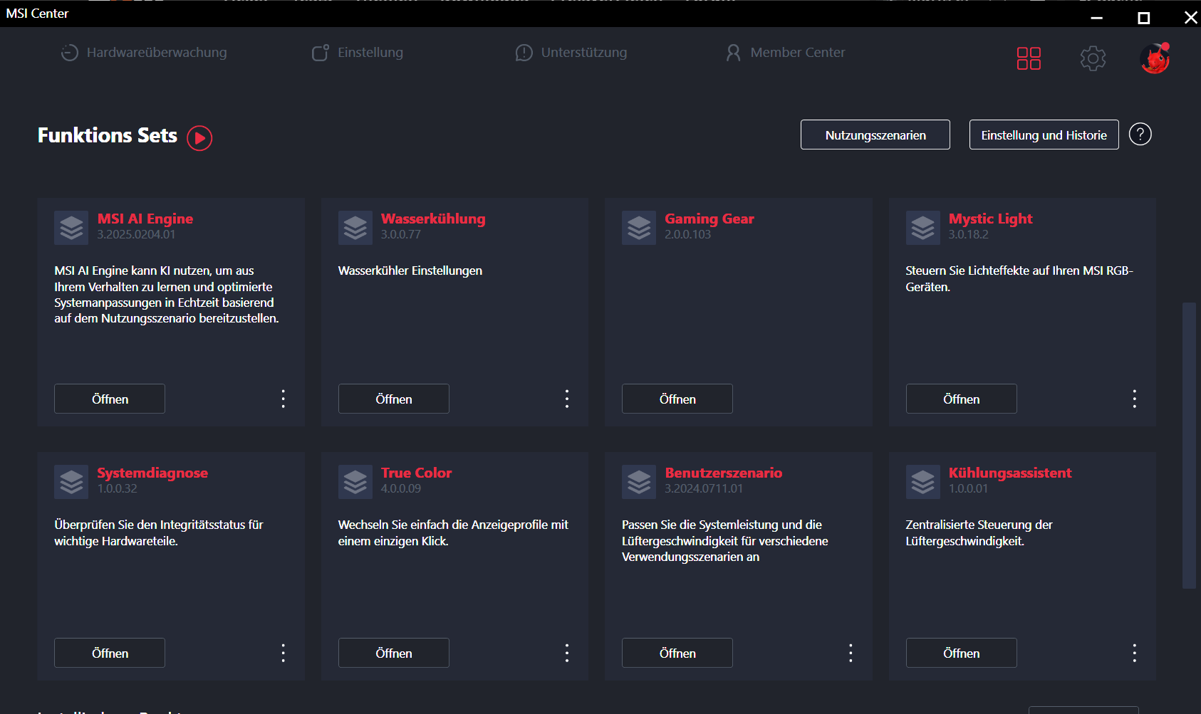

Das MSI Dragon Center ist ja veraltet, es wird das MSI Center empfohlen.
Hast du ein MB von MSI wo die LED Streifen direkt auf dem Board angeschlossen sind?
Früher konnte man ja Mystic Light extra alleine installieren aber jetzt ist es im Center enthalten.

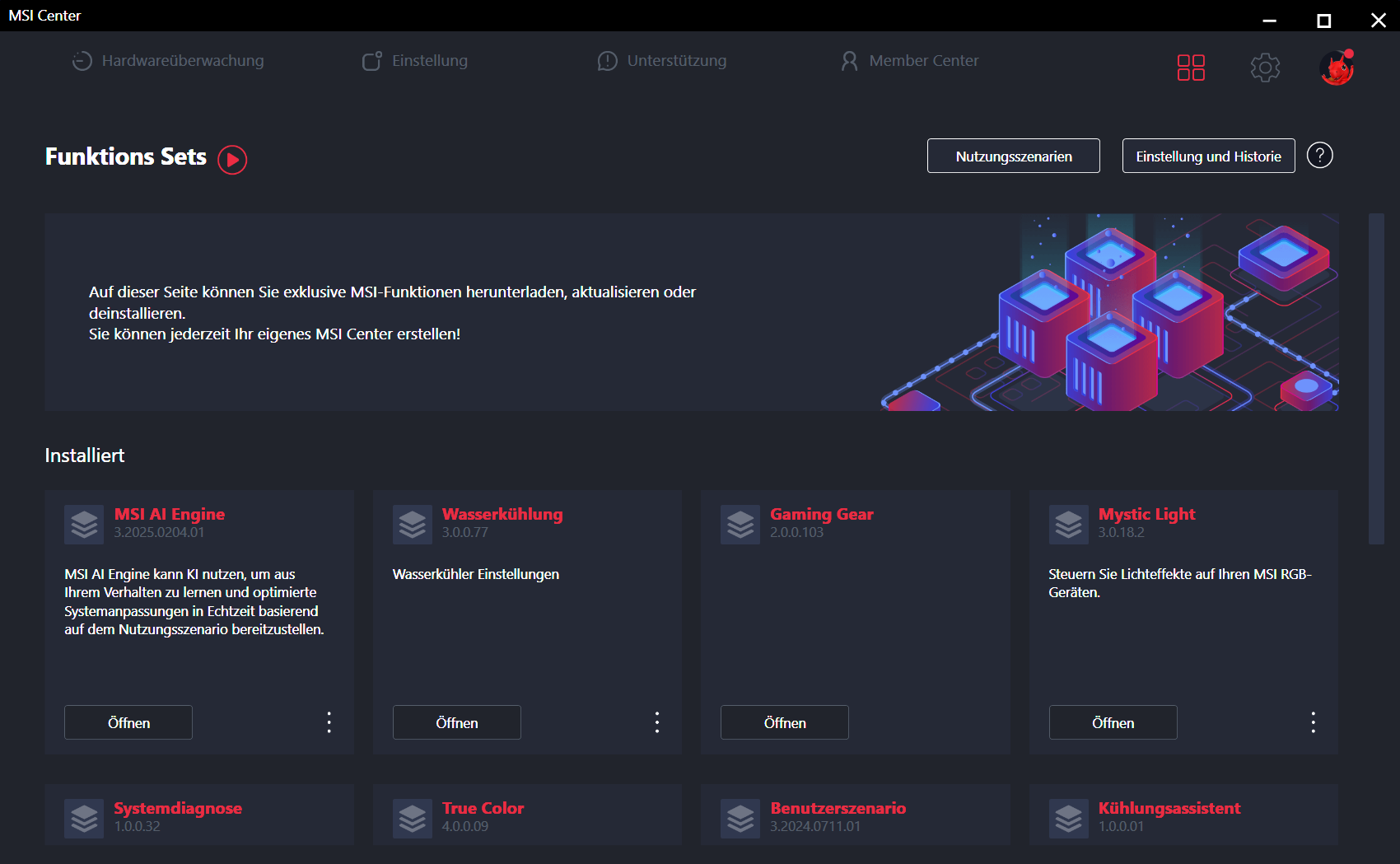

Beim MSI Center kann man die Funktionen die man braucht einzeln installieren, ich benutze das Center schon ein paar Jahre und habe da nie Probleme mit gehabt.

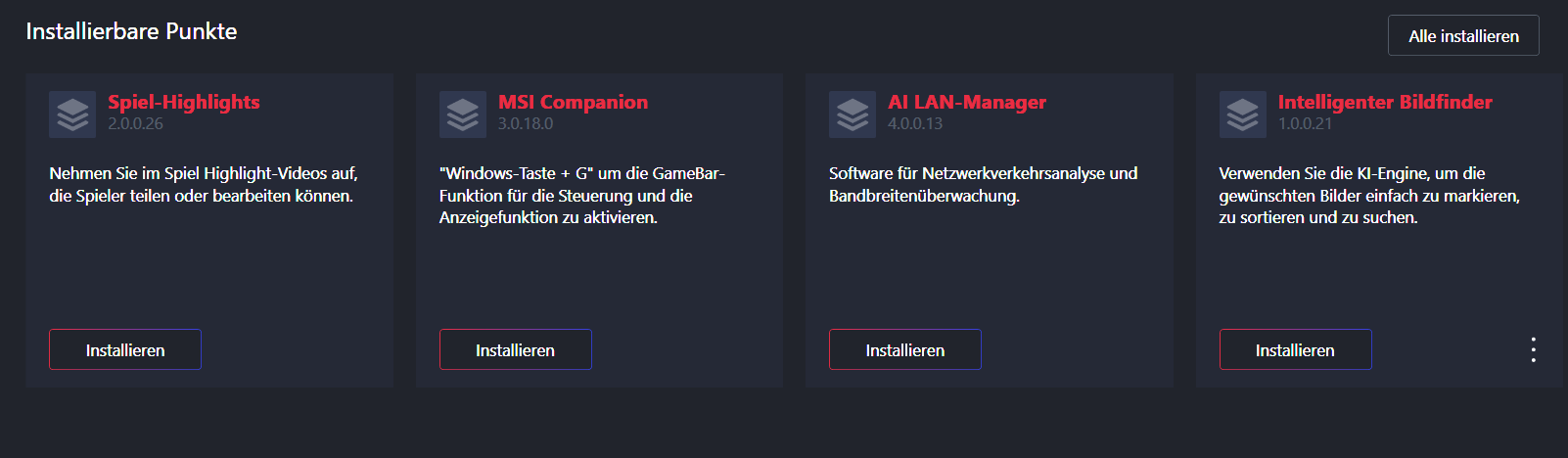

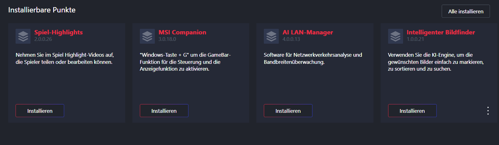

Die Funktionen habe installiert:
Das könnte man noch installieren aber ich brauche diese Funktionen nicht.
