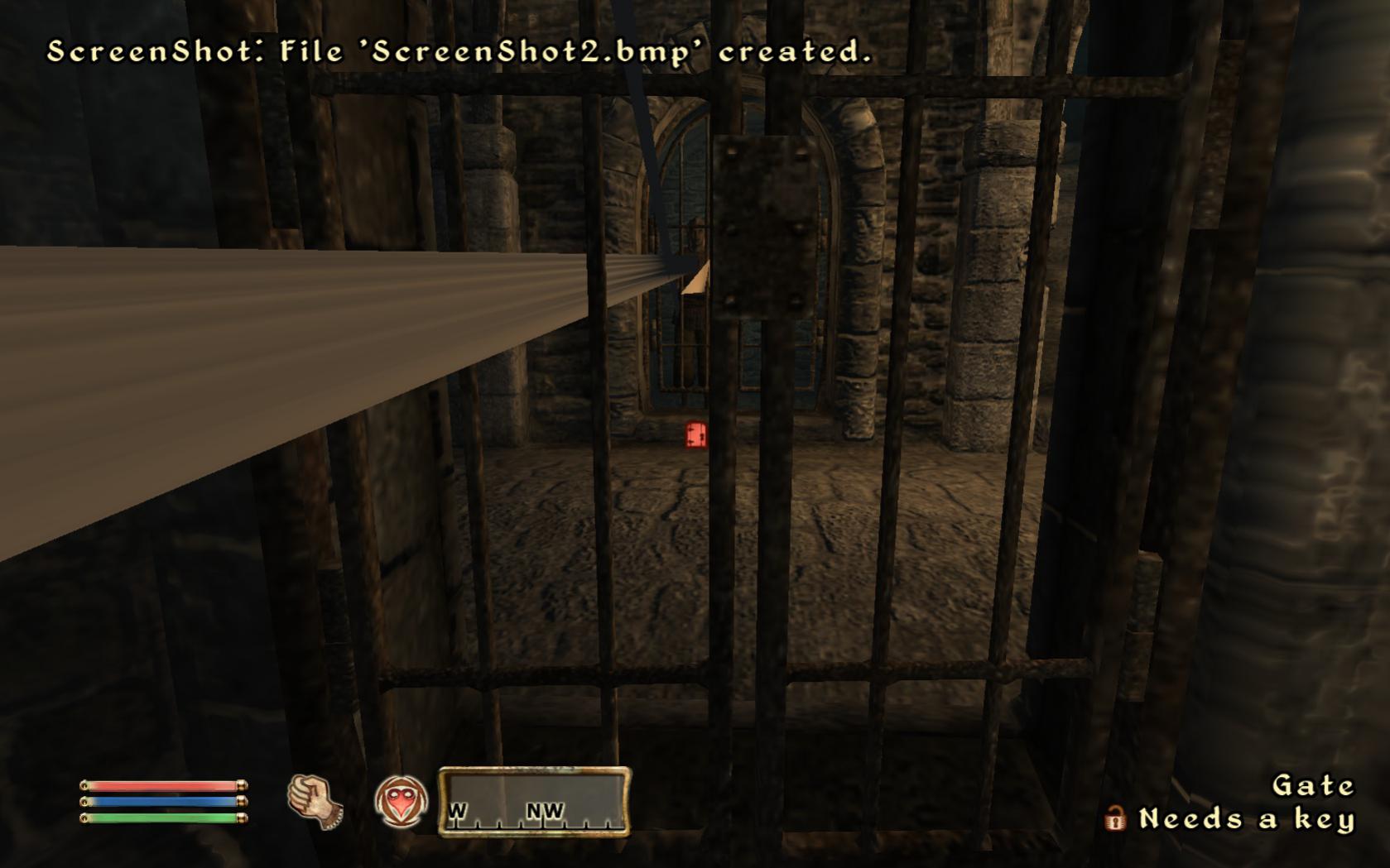

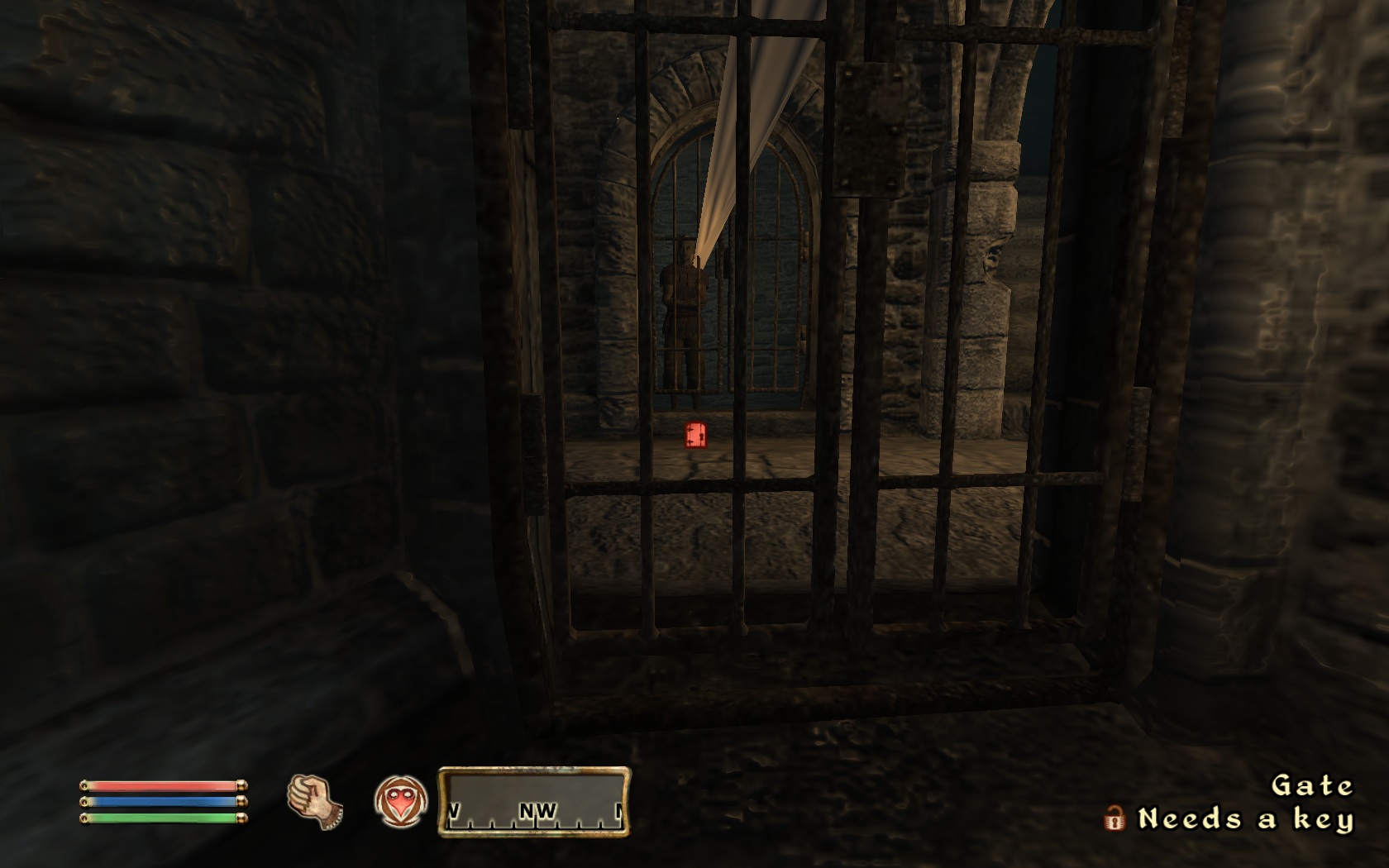

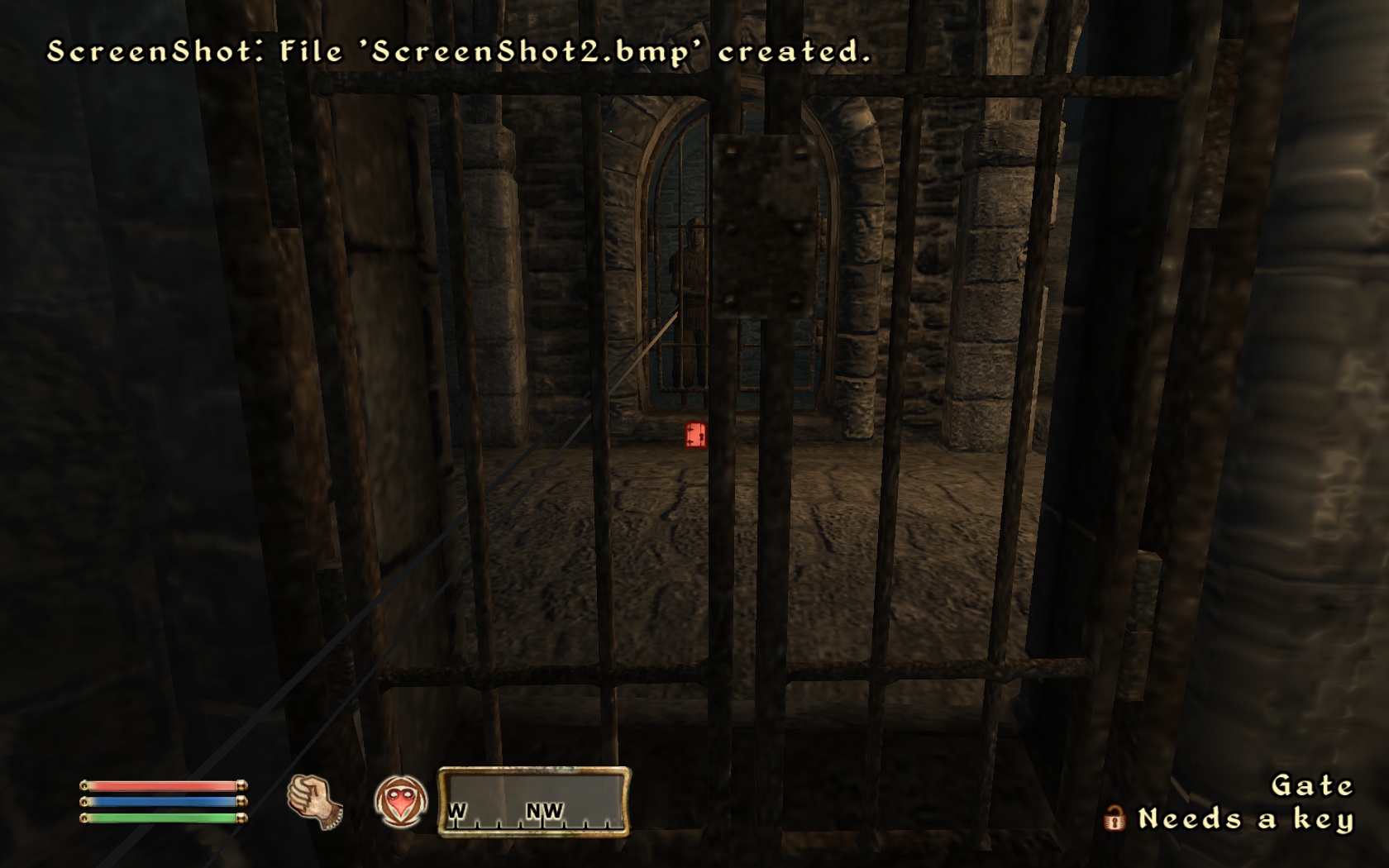

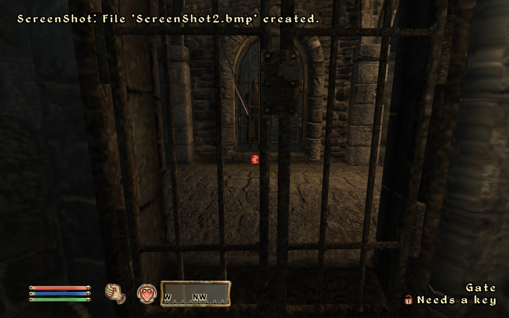

Artefakte in Oblivion:
Selbst auf niedrigsten Einstellungen habe ich Artefakte wie auf den Screenshots zu sehen sind.
Die hüpfen lustig auf meinem Screen hin und her und ich bekomme sie einfach nicht weg.

Es ist die Grafikkarte...
Habe nochmal alles runtergetaktet was ging, und die Fehler waren weg, danach wieder Schritt für Schritt alles hoch, und die Graka wars!
Warum ich das nicht früher gemerkt habe? Hatte die Karte früher schonmal so 10% - 15% runtergetaktet, jedoch sind die Fehler dann noch immer da. Erst wenn man soweit runter wie möglich mit Catalyst (auf 550 statt der normalen 725 MHz) geht, verschwinden die Fehler.
Damit wird die Karte Montag umgetauscht, und bis dahin runtergetaktet gespielt.
Danke für alle, die mitgeholfen oder mitgelesen haben!!!
