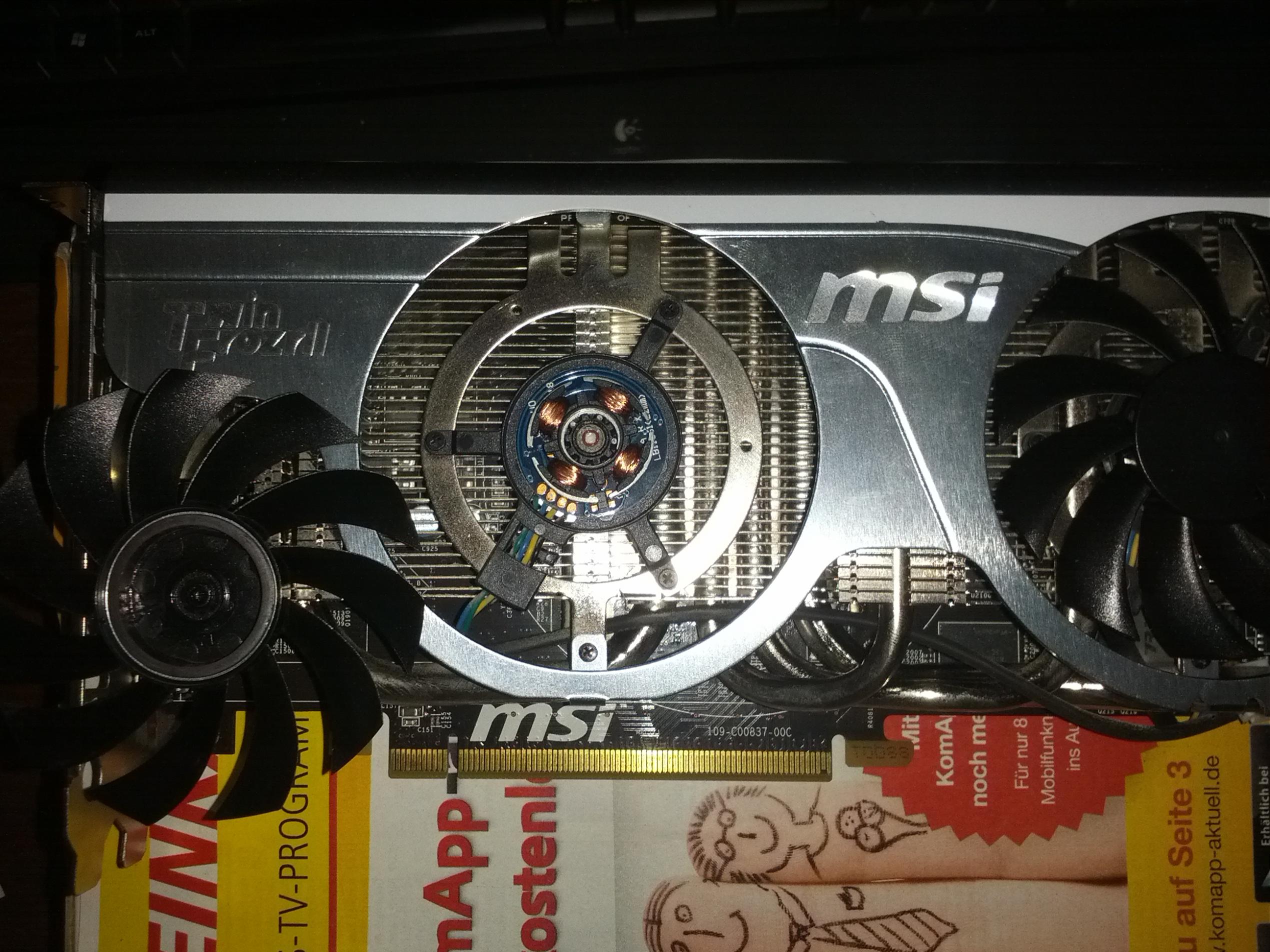

Gestern ist mir beim spielen einer der beiden Lüfter meiner R5850 von MSI einfach abgefallen. Leider ist die Grafikkarte nicht mehr innerhalb der Garantie, weshalb ich versucht habe das Problem, wie folgt, selbst zu lösen:

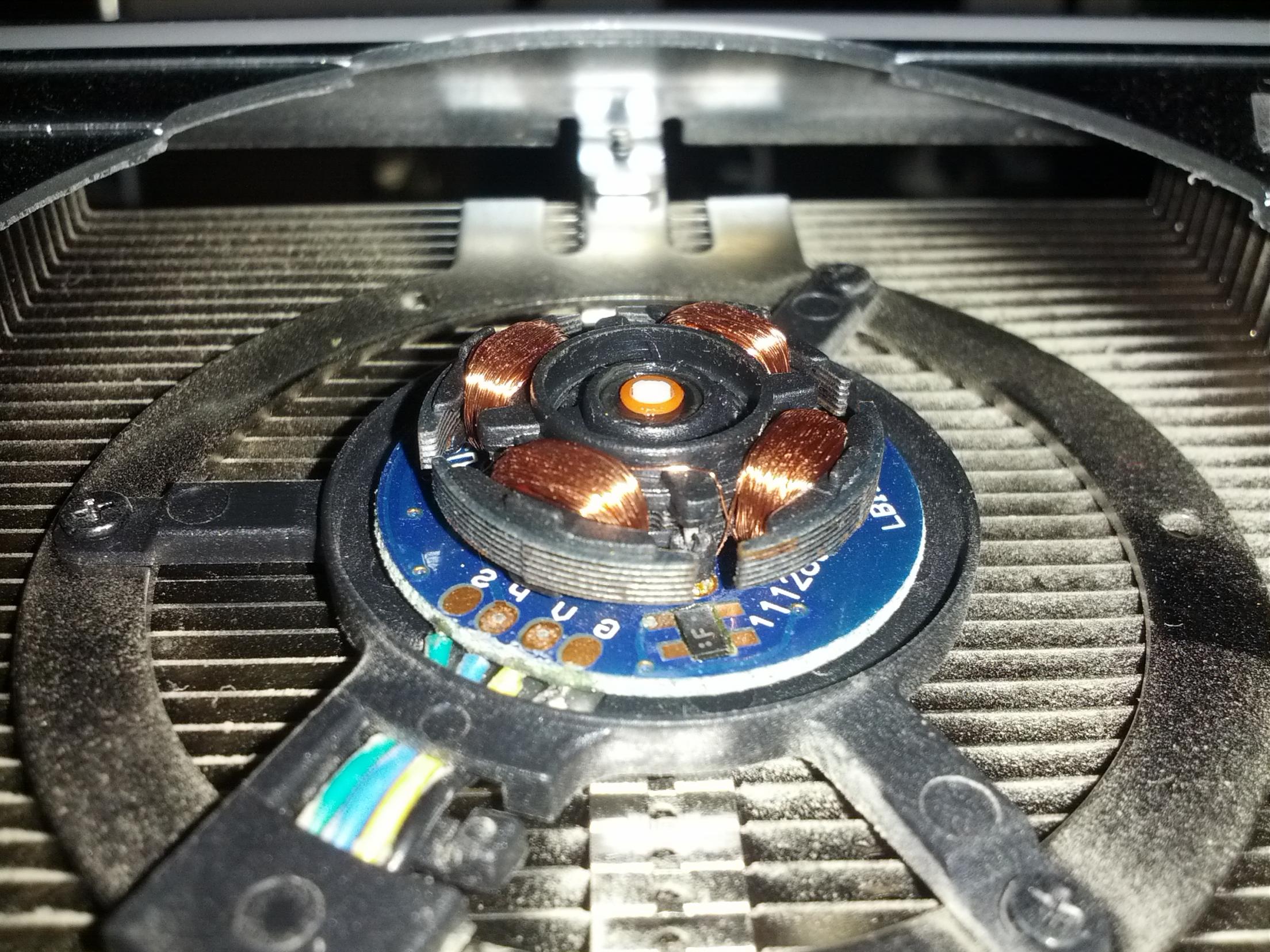

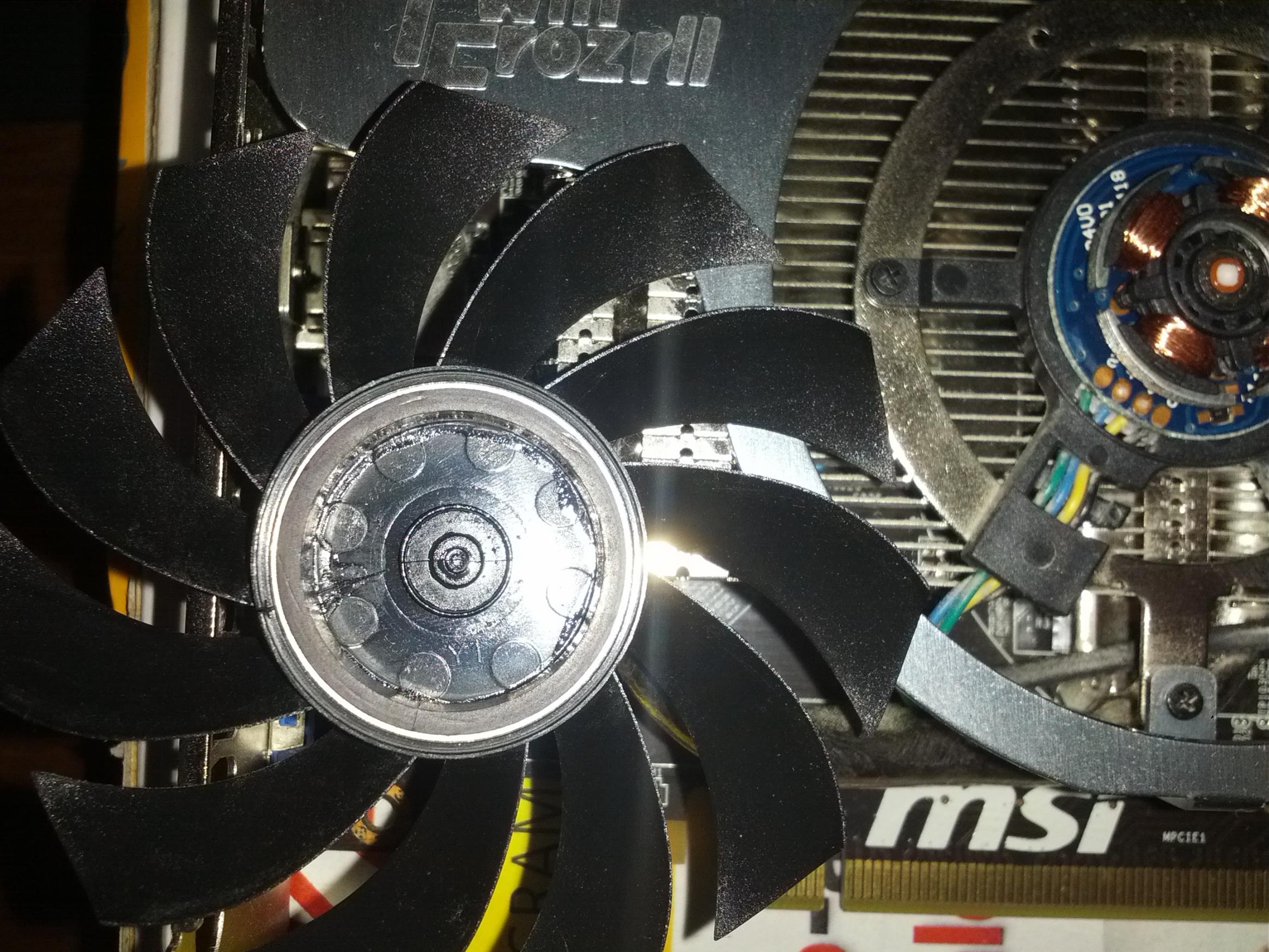

Eigentlich war nur der Plastikaufsatz des Lüfters abgefallen und der auf dem Foto darin eingesteckte, magnetische Metallring hing noch (durch den Magnetismus) an den 4 Spulen. Diesen habe ich dann abgezogen und (wieder?) in den Plastikaufsatz geklebt. Eigetnlich bin ich davon ausgegangen, dass ich nach dem Trocknen nun einfach wieder den Plastiklüfter inkl. Metallring auf die Spulen aufsetzten kann, aber leider läuft er gar nicht rund und schleift auch, im Gegensatz zu dem Lüfter auf der anderen Seite.
Hat jemand von euch vllt. eine Idee worauf ich noch beim Einsetzen achten muss, oder wie generell das Prinzip dieser Motoren funktioniert? Kennt ihr ansonsten vllt. noch eine Möglichkeit, wie ich so einen Lüfter tauschen kann ohne direkt den ganzen Kühlkörper zu tauschen?

Wäre mir pers. zu kritisch da irgentwas um Lüfter zu basteln :/
Neuer Kühler kostet ~30€ schätze ich ... da würde ich gleich ne neue LowBudget Karte holen
einfach in der Mitte ein bisschen Sekunden Kleber und das Ding hält wieder für paar Monate
muss nur darauf achten das der Lüfter gerade sitzt, sonst schleift es...
aber sonderbar das so ein lüfter abfallen kann.
Anscheint hat MSI auf besonders gute gesetzt ;)
Zu deiner Frage: An sich hast du nichts falsch gemacht. Nur ist die Sache dass du durch den Kleber eine Unwucht rein gebracht hast (Der Lüfter ist nicht mehr genau im 90°) was in deinem Ergebnis resultiert
Oder anstatt für knapp 30€ neuen lüfte lieber das Geld nehmen die alte karte bei Ebay verticken und dafür dir zb. eine 7790 kaufen, damit bist du besser beraten.
Kabelstrapse, einen normalen Lüfter und gut ist. Ist nicht schön aber funktioniert.

wow, ihr seid ja ganz schön schnell. Also wenn ich den Lüfter nicht einzeln bekommen kann, dann wäre der Tausch des gesamten Kühlkörpers meine letzte Idee. Auf eBay bekomme ich doch nichts mehr für eine Karte mit defektem Lüfter und falls ich eine neue Kaufen sollte, dann auch etwas aktuelles mit mehr Leistung. Hatte an diesen Kühler gedacht:
http://geizhals.at/de/arctic-cooling-accelero-xtreme-iii-a769176.html
Ist nur echt schade, dass man diese kleinen Kühler nicht einzeln bekommen kann. Dann wäre das Problem ruck zuck erledigt..
Werde es erstmal mit dem Sekundenkleber in der Mitte versuchen. Dankeschön. :)
