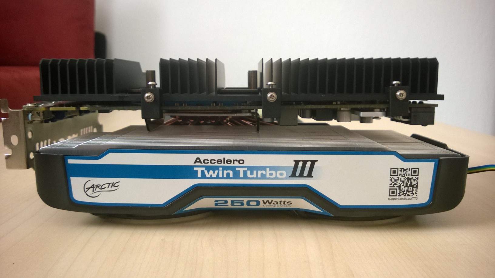

So Servus, da bin ich wieder. Hab das gute Stück nun draufgebaut:
WP_20140614_008.jpg:D:D
Musste mich erst 2 mal versichern ob der wirklich läuft, der ist echt leise!
Im idle hab ich nun ca 39-40°C bei minimum FAN-Speed. Im Heaven Benchmark 4.0 hab ich bei hohen Einstellungen und 8x AA max 68°C bei ca 80% FAN-Speed. Bis jetzt keine Pixelfehler, Black- oder Bluescreens!:cool_alt:
Grafikkarte läuft wieder auf 1025mV und 880mHz. Sind die Werte so in Ordnung?
Vielen Dank für eure Hilfe, Top Forum!

Müsste so stimmen !
Dann passt es ja soweit. Du kannst noch versuchen den V-core etwas zu Verringern. Ich konnte sie mit unter 1 Volt betreiben -UV-.
Schön das sie wieder Rennt:)
