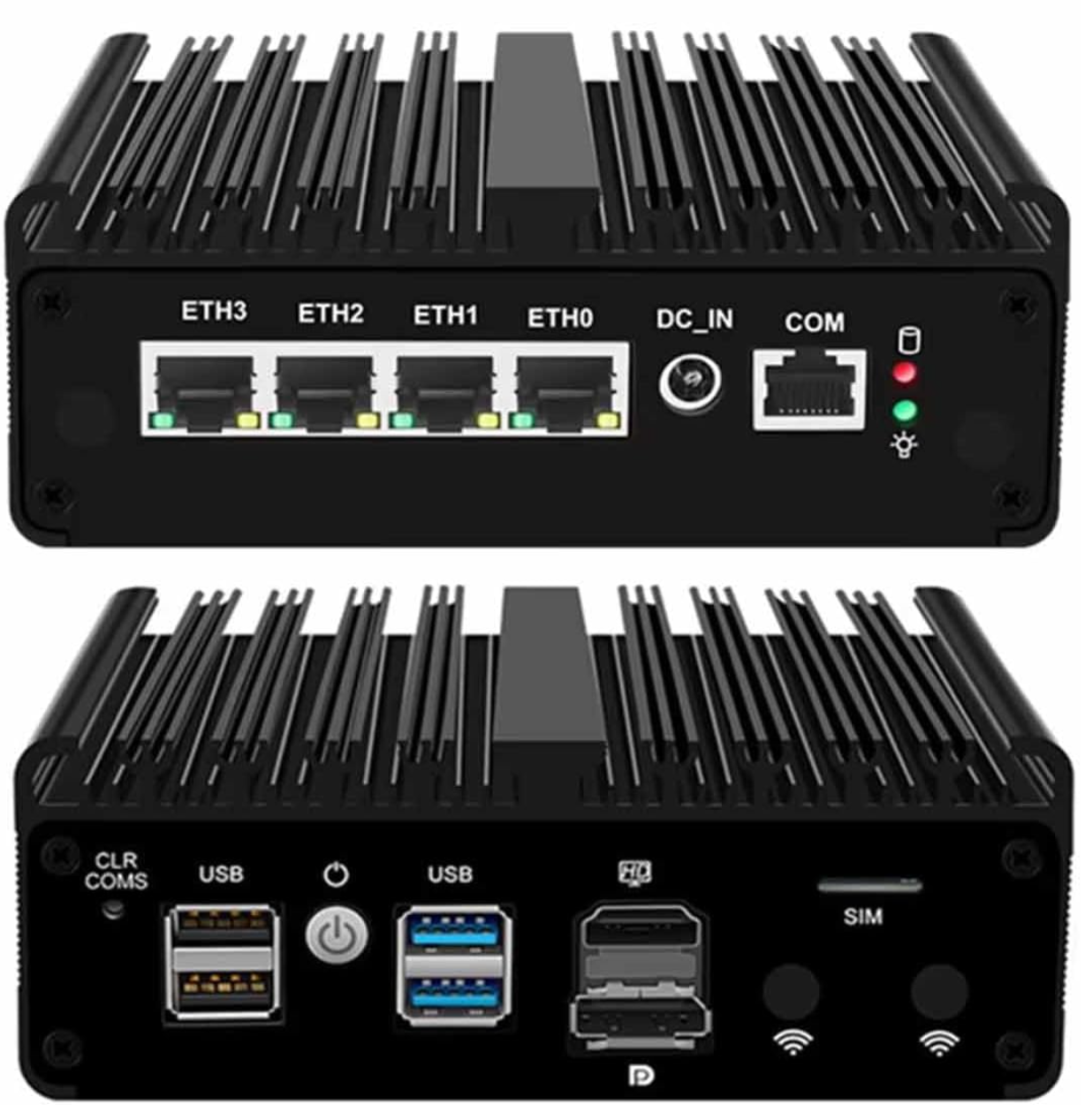

habe mir einen günstigen PcZinophyte N100 Mini PC geholt, hatte noch DDR5 4800 und ein 2.5" Sata rumfahren da hat es sich angeboten
click
Um zu schauen ob der ein würdiger Nachfolger für einen N6000 Mini PC werden könnte.
Einsatzbereich als headless Ubuntu Server mit SSH, SMB Laufwerk, Media Wiki, SQL Server und pi hole.
Der N6000 läuft im Leerlauf mit gemütlichen 4W und der N100 kommt schon nach dem OS install auf satte ca 13W.
Hab geschaut, der Takt ist im idle reduziert auf 800Hz aber warum wird das Ding so warm ?
Hat es der Hersteller zu gut gemeint und die TDP von 6W Standard aufs Maximum hochgesetzt ?
Im BIOS sehe ich keine Einstell Möglichkeiten.
Hat noch jemand einen N100 headless laufen und kann Erfahrungswerte teilen ?

Teckler schrieb:
auf satte ca 13W.
Allein die 4 Nics verbrauchen Strom..
Wenn diese nicht wirklich notwendig sind, dann könnte man definitiv sparsamer unterwegs sein.
Mein N95 nimmt sich 6w im idle unter Proxmox mit ein paar LXCs.

Frage beim Amazon Verkäufer Xixi-Tech läuft:
BIOS umschalten auf 6W möglich?
Und obs download BIOS (installiert ist Datum 11.2023) und manual gibt ?
Danach wird entschieden ob er bleibt oder return to sender geht.

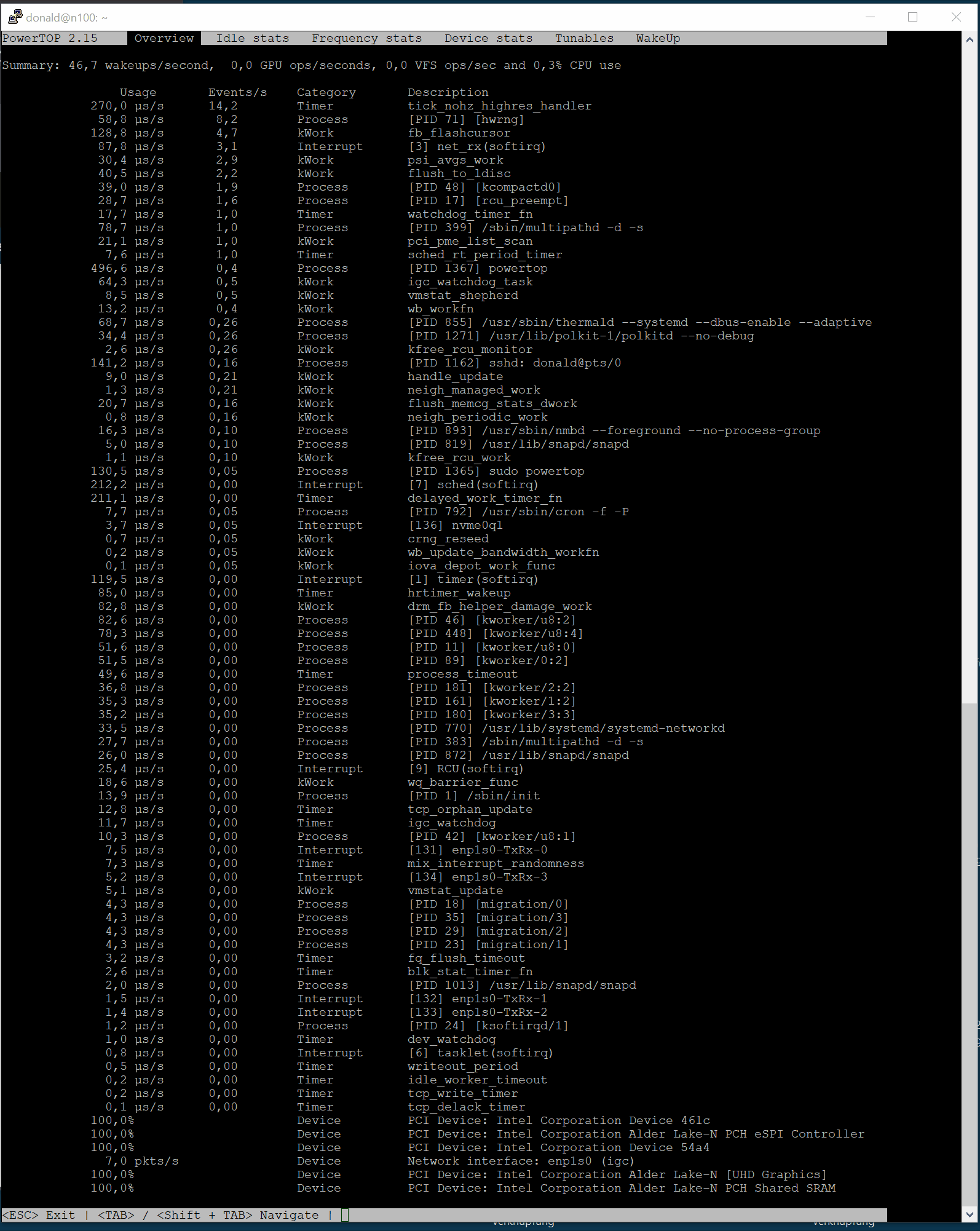

Was sagt denn powertop?
Dh du hast jetzt 3 nic aus und auf einem 2,5gb bist verbunden oder alle 4 aus und den com angeschlossen?
Stromsparmechanismen im BIOS aktiv?

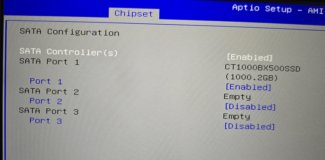

Was ist da für ein sata Controller verbaut?

Werde Nachmittags den powertop anwerfen

Gute Frage zu dem com, wusste gar nicht daß der auch geht oder was das ist
Hab 1G LAN am eth0 angeschlossen.
Ich auch nicht.
Ich hab nur angenommen, mit COM und 4 extra RJ45 ist das Teil als Gateway gedacht.
Könnte sein, dass das COM auf den internen Lanport geht und die anderen 4 mit extra NICs realisiert sind. Dann könntest einen weiteren NIC ausschalten, was sich evtl auch auf die C-States und gerade auch bei PCIe auf Stromsparmechanismen wie ASPM auswirken könnte.
Du meinst vermutlich das aufgedruckte ETH0 am Gehäuse, also der rechte der vier zusammenhängenden Ports? Oder ist das auch im Linux eth0?

Wieder gute Frage
Ja, Kabel steckt am aufgedruckten eth0 drin.
Ich schau nachher ob Linux es auch so sieht
Hab es installiert, kenne das seither nicht
Sieht man dort etwas ?
Es zeigt den Zustand mit den deaktivierten LAN Ports.
Habe jetzt noch eine 2.5" 1TB Sata SSD reingebaut
Laut Bios sind sogar 3 Schnittstellen drin, 2 davon sind aber deaktiviert
Ich warte noch die Antwort vom Verkäufer ab und ob es ein manual gibt.
Was der SIM Einschub kann wäre auch interessant.
WLAN hat es nicht, neben den 2 WLAN Symbolen stecken Blindstopfen drin
Und der COM Port erkennt kein LAN Kabel wenn es eingesteckt wird.
Ansonsten macht das Ding einen wertigen Eindruck und reagiert schön zackig.
Ach ja...LAN am ETH0 wird als enp1s0 erkannt
Wenn du kurz danach googlest, weißt du, dass man im Tab "Idle stats" auf die Package states ganz links achten soll und dass C3 als Maximum nicht optimal ist.
Danach findet man meist noch den Befehl powertop --autotune, den man mal testen kann und danach schauen ob noch alles wie gewünscht funktioniert (dadurch müssten auch die "Bad" im Tab "Tunables" verschwinden, wenn du danach nochmal reinschaust).

Mit lspci kannst dir die PCI Geräte ausgeben lassen, da sollte man dann auch sehen, ob die den internen Sata Controller benutzt haben.

@Teckler
Wieso zur Hölle ist das ein animiertes GIF? Dir ist schon klar, dass zig Zeilen Text zu lesen länger brauchen als 3s -.-
Welches Netzteil hast du eigentlich zur Stromversorgung und wie warm wird das? Die typischen Wandwarzen sind gernmal selber Heizungen.
@chillking
Auf dem Screencapture geht der SoC doch in C7, das ist das was man haben will.
@chillking
Ne du hast recht, die Package-Power habe habe ich nicht genau genug angesehen. Da sollte selbst mit einem grafischem Desktop wirklich immer mal wieder C6 anliegen.
