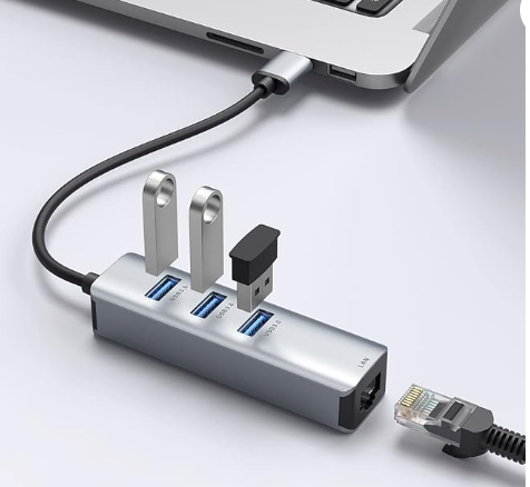

Kleines Manko bei Windows 10+11 Installation , es wurde jeweils das eingesteckte LAN Kabel nicht erkannt.
Hier hilft dann ein USB-LAN Adapter und der Treiber kann später noch bequem geladen werden.
Sieht so aus

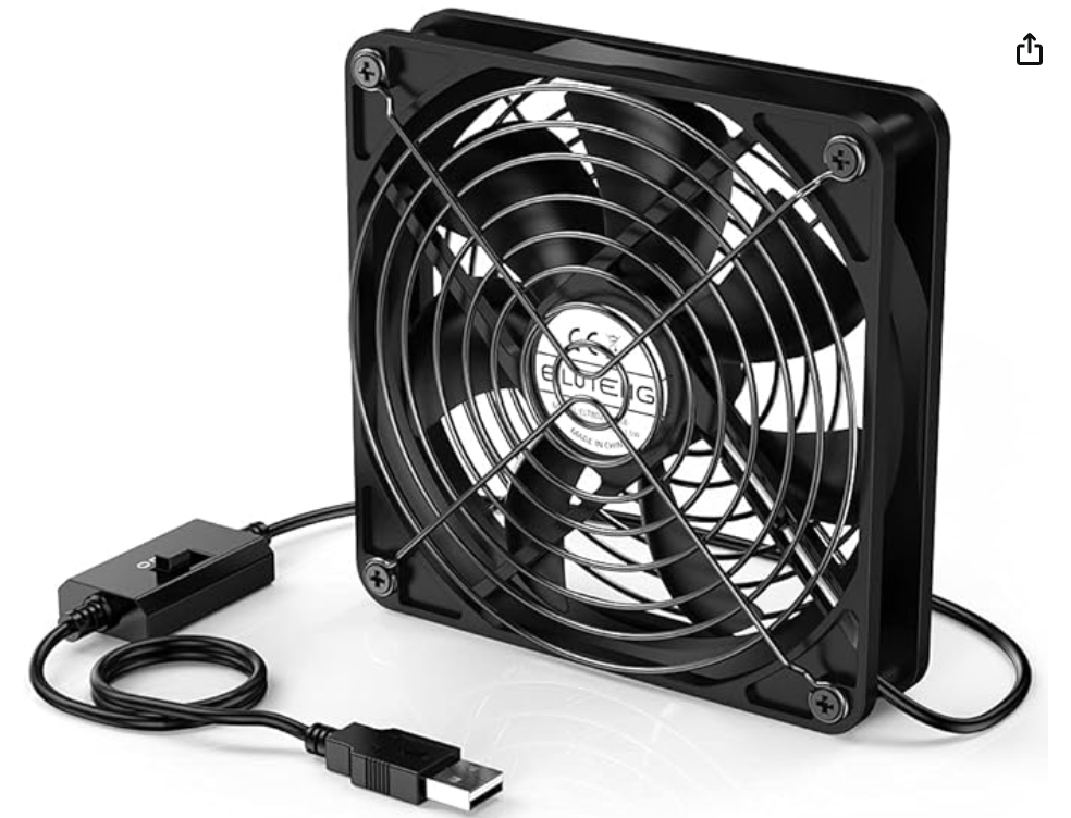

Stromverbrauch hab ich bislang nicht gemessen, da ich nur testweise Proxmox installiert hab. Der Mini PC wird passiv gekühlt schon ziemlich warm - mir eigentlich schon zu warm, deshalb hab ich mir auf AliExpress auch ein JST 4-Pin-Adapter, für einen 8010-Lüfter, bestellt.
ich leg mir sowas oben auf die Kühlrippen und schalte ein nach Bedarf
Läuft fast unhörbar auf niedrigster Drehzahl und reicht schon
Hatte den noch rumfahren
