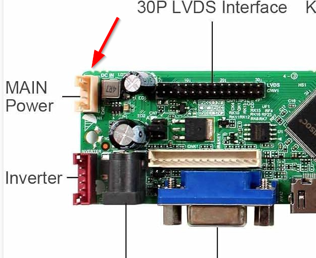

Hallo Zusammen,
ich habe einen Display N173FGA-E34 Rev. c1 aus einem alten Laptop und würde diesen gerne mittels eines passenden Driver Boards betreiben. Allerdings soll das Driver Board strom vom Netzteil bekommen, benötigt ja nur 12v nehme ich an. Leider bin ich da nicht so versiert und finde nichts passendes im Netz, das Driver Board selbst gibt es zu hauf für "N173FGA-E34 Rev. c1" aber nirgendwo ist beschrieben, ob einer der Anschlüsse auf dem Board zusätzlich für den Stromanschluss genutzt werden kann.
Habt ihr Erfahrungen damit? Sollte ich die Suche direkt aufgeben weil es das nicht gibt oder kennt jemand einen passenden und hätte vielleicht sogar einen Link dazu?

Schau mal hier. Keine Gewähr, dass es auch funktioniert. Link (siehe auch Zitat unten)
Netzteil seperat: Link
Ob du dir 50€ Zusatzkosten an das Bein binden willst, musst du selber wissen. Für das Geld bekommst du ein neues Display FHD und kannst das alte auf Ebay verkaufen. Link

Würde ich dann hier einfach 4 Pin vom PC Netzteil anschließen und das würde dann genügen? Das ist für ein kleines Projekt, baue Gerade einen 3d Druck m-atx Tower mit eingebautem Display für einen mobilen Gaming PC, bei dem man auch mal auf einen Monitor verzichten kann.
Der passt leider nicht, ist 40 pin aber N173FGA-E34 hat nur 30 pin
Sonst noch jemand ne idee? Alternativ dc Stecker zu irgendeinem Anschluss des Netzteils? Da hab ich bisher noch nicht drüber nachgedacht, mal schauen was/ob ich da was finde.

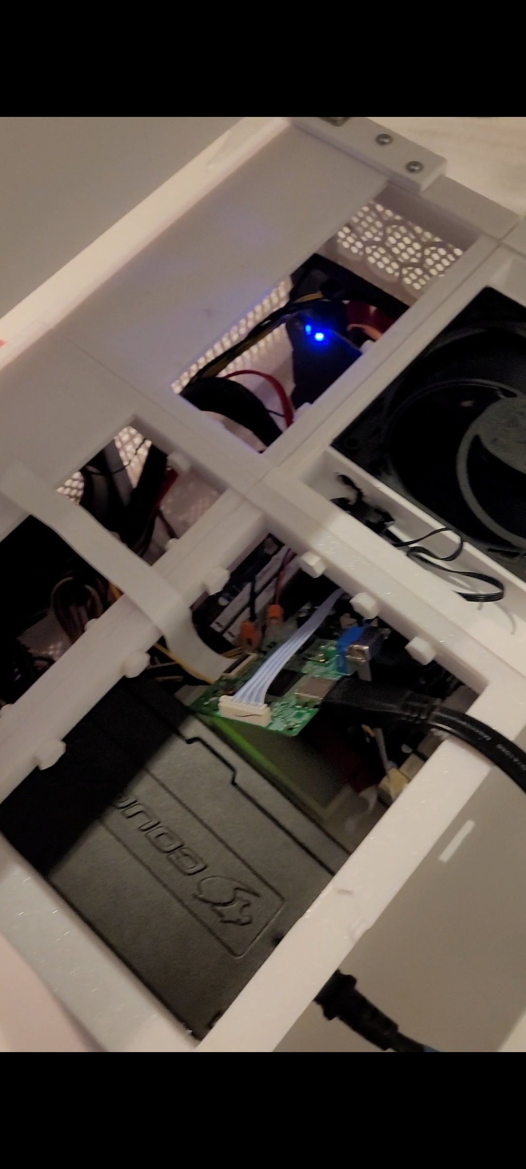

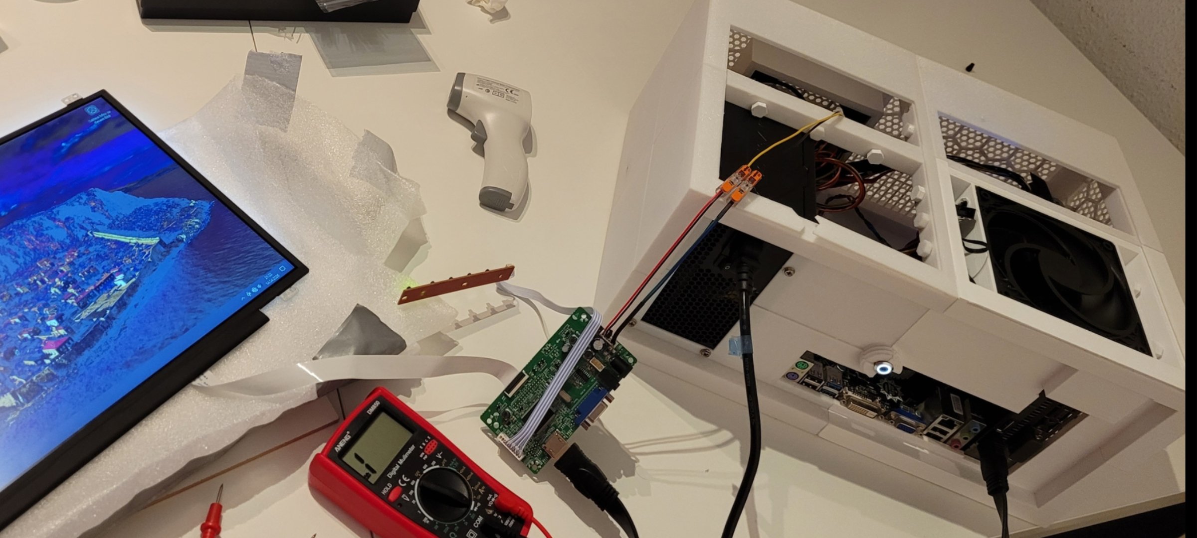

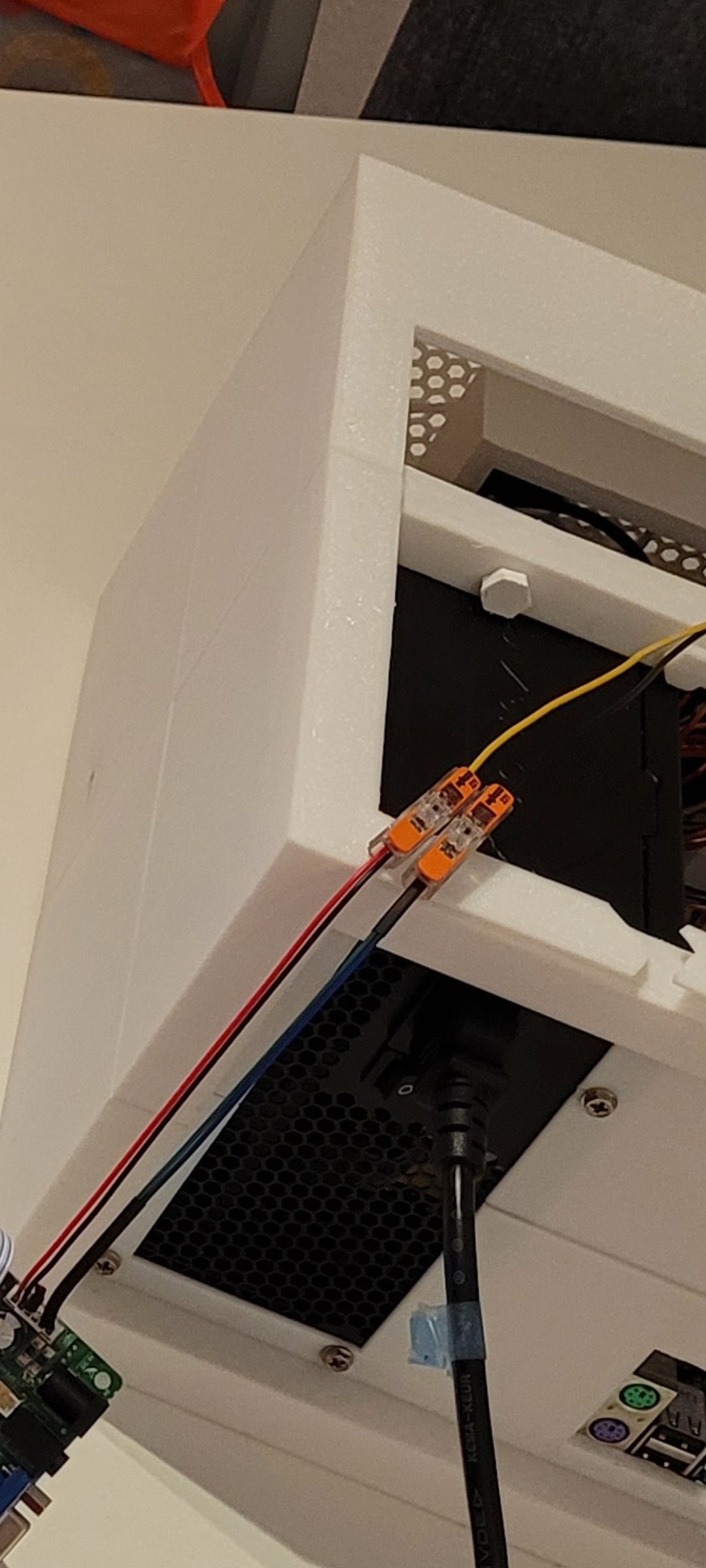

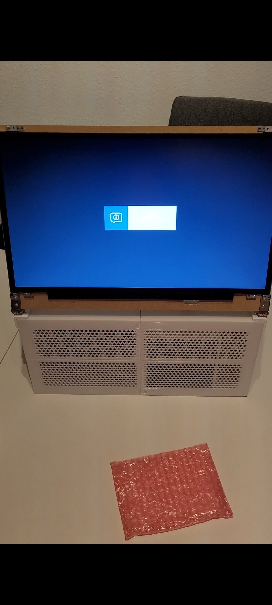

Hallo Zusammen,
Ist mittlerweile fertig :) 2x 12v zur besseren Lastverteilung direkt am Netzteil angeschlossen mittels Wagoklemmen.
Funktioniert 1a :) sieht noch wie ein Prototyp aus aber der Rest wird bei Zeiten noch verkleidet.
