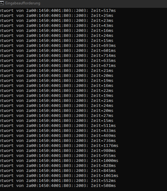

Mir fällt jetzt die letzten Tag auf, dass ich nach ca. 18:30 konsequent extreme Ping Aussetzer und "Laggs" in Games bekomme.
Im Idle funktioniert alles wunderbar, dort habe ich nen relativ stabilen Ping, google ich allerdings irgendwas geht der Ping zum Teil auf fast 2000. (Im Screen gut zu erkennen.)
Mit dem Handy funktioniert erstaunlicherweise per WLAN alles gut soweit, ich kann auch Videos schauen etc. nur an meinem PC geht zum Teil kaum mehr was. Irgendeine Idee zwecks Einstellung am PC? Ich habe meines Wissens nichts großartig geändert.

Geht um die Uhrzeit evtl. ein Gerät an welches das PowerLAN stört?
Den PC nach Möglichkeit schonmal direkt am Router bzw. mit einem WLAN Stick getestet?
Mal den PC direkt per Lankabel mit dem Router verbunden ohne die Powerline Adatper und dann getestet?

Ich geh mal davon aus, dass um 18:30 mehrere Geräte angehen, die die Signale des PowerLAN enorm stören.
Hatte so ein ähnliches Phänomen auch. Um 4 Uhr morgens perfektes Internet und abends gegen 18-22 Uhr, wenn alle da sind, kamen immer wieder Unterbrechungen und Lags rein.
Ich mach mich hier wahrscheinlich gerade absolut zum Obst der Woche, allerdings habe ich das Problem tatsächlich gefunden. Es war eine einzige Lampe im Wohnungsflur der zwischen den PowerLan-Steckern war, die dafür verantwortlich war.
