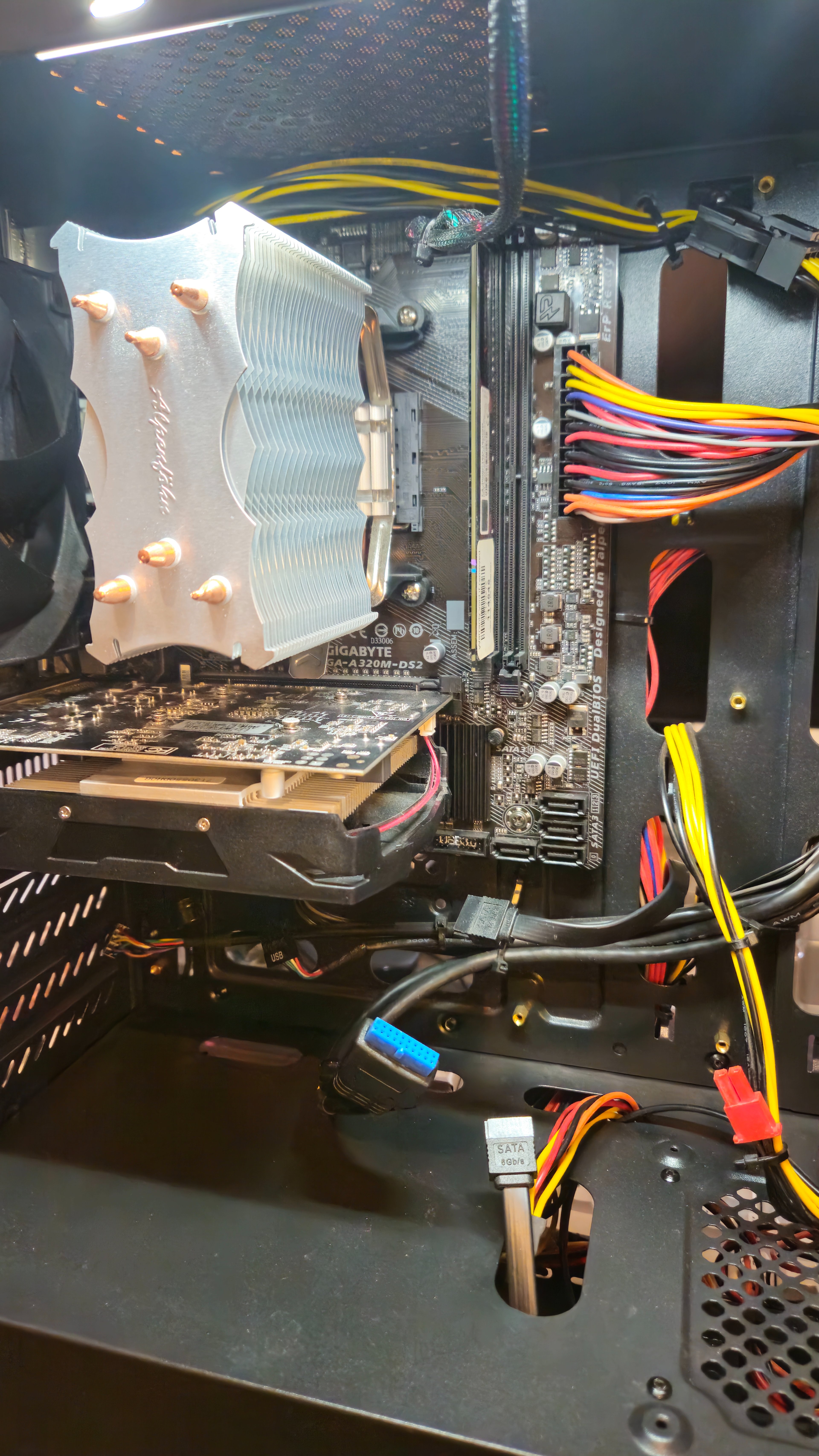

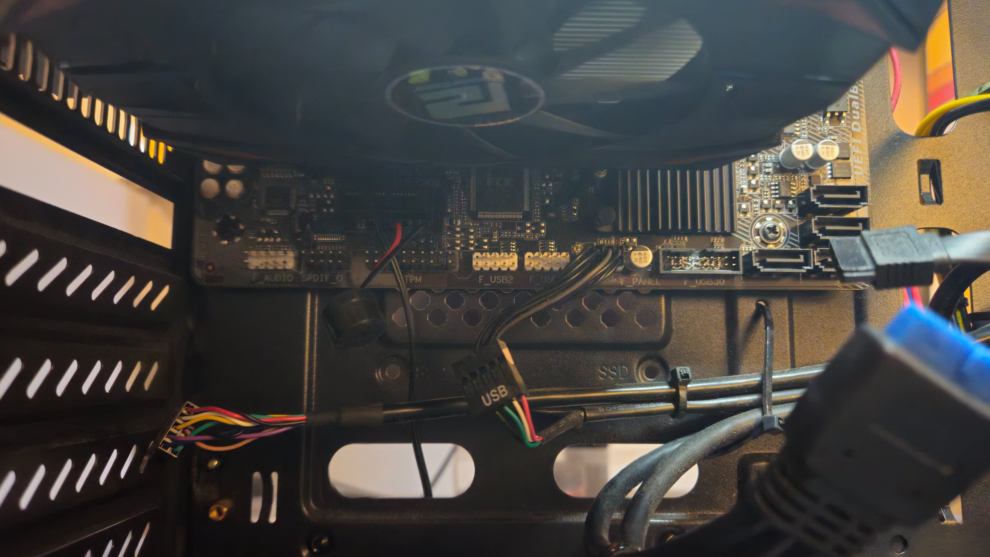

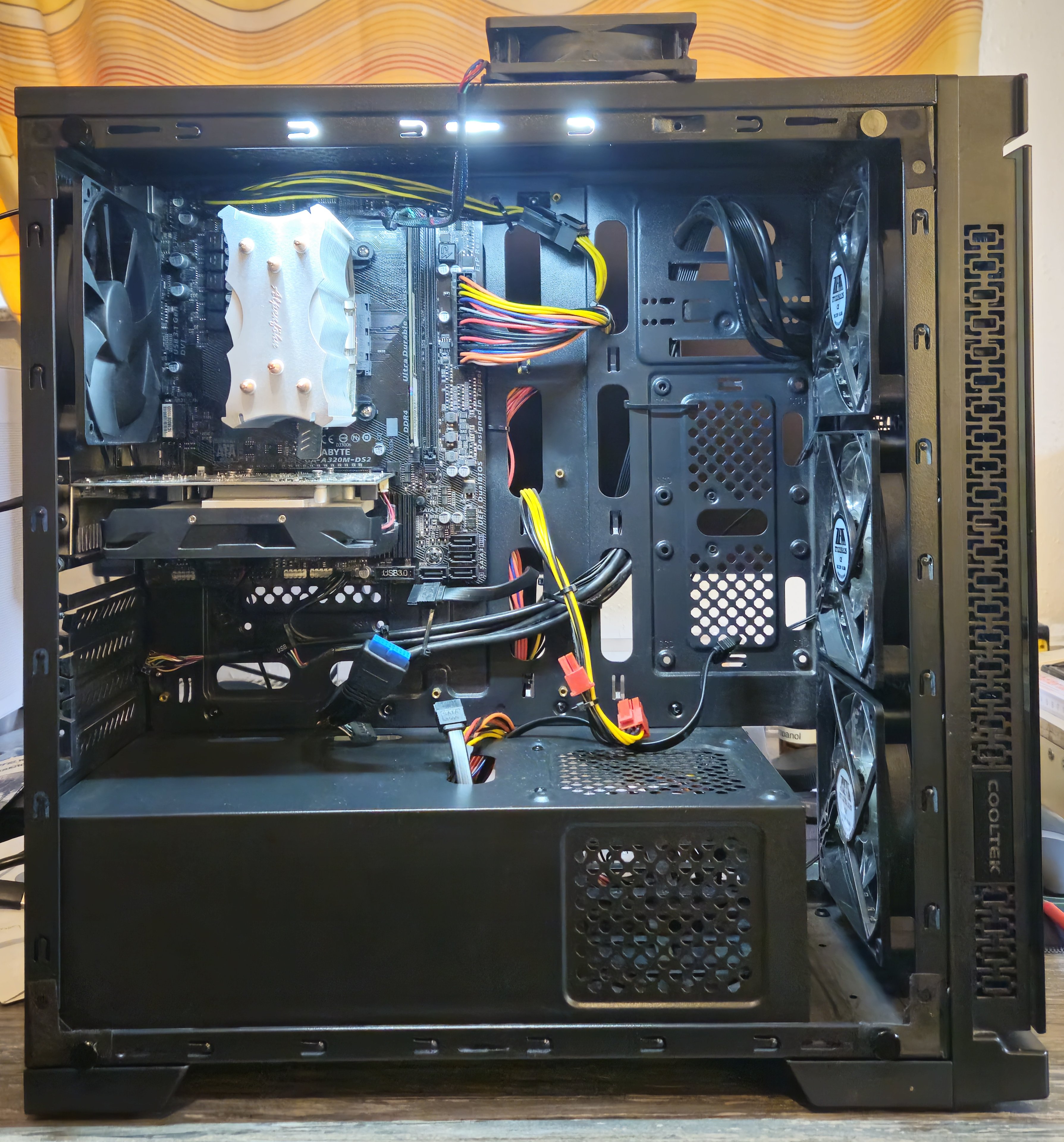

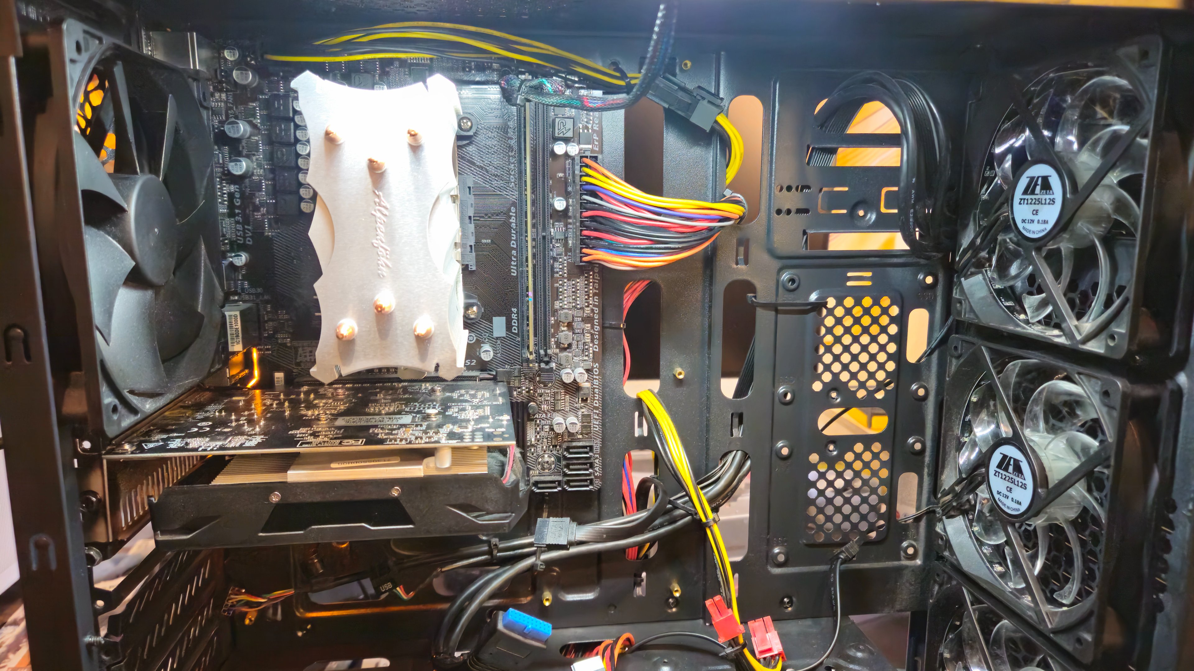

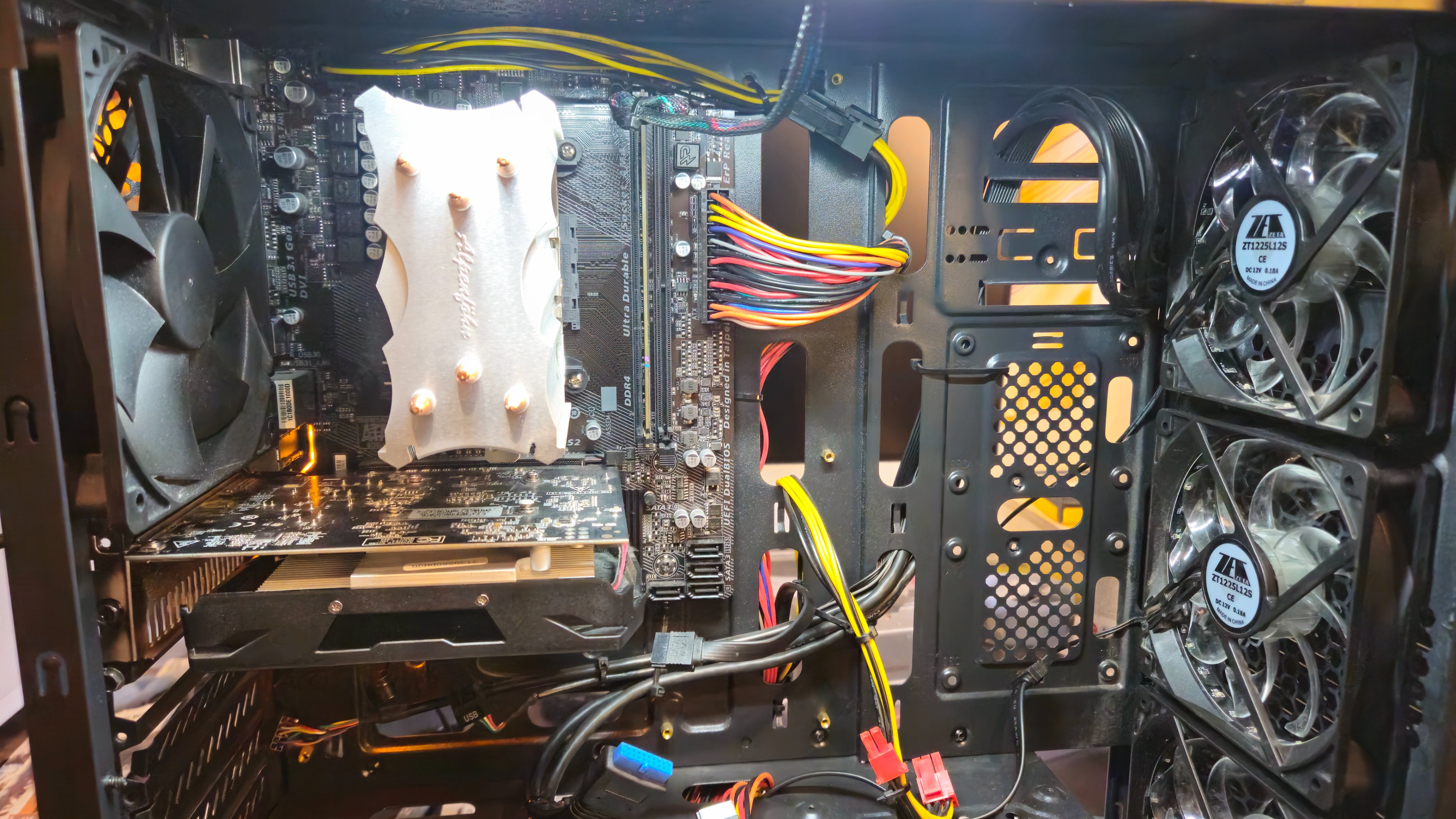

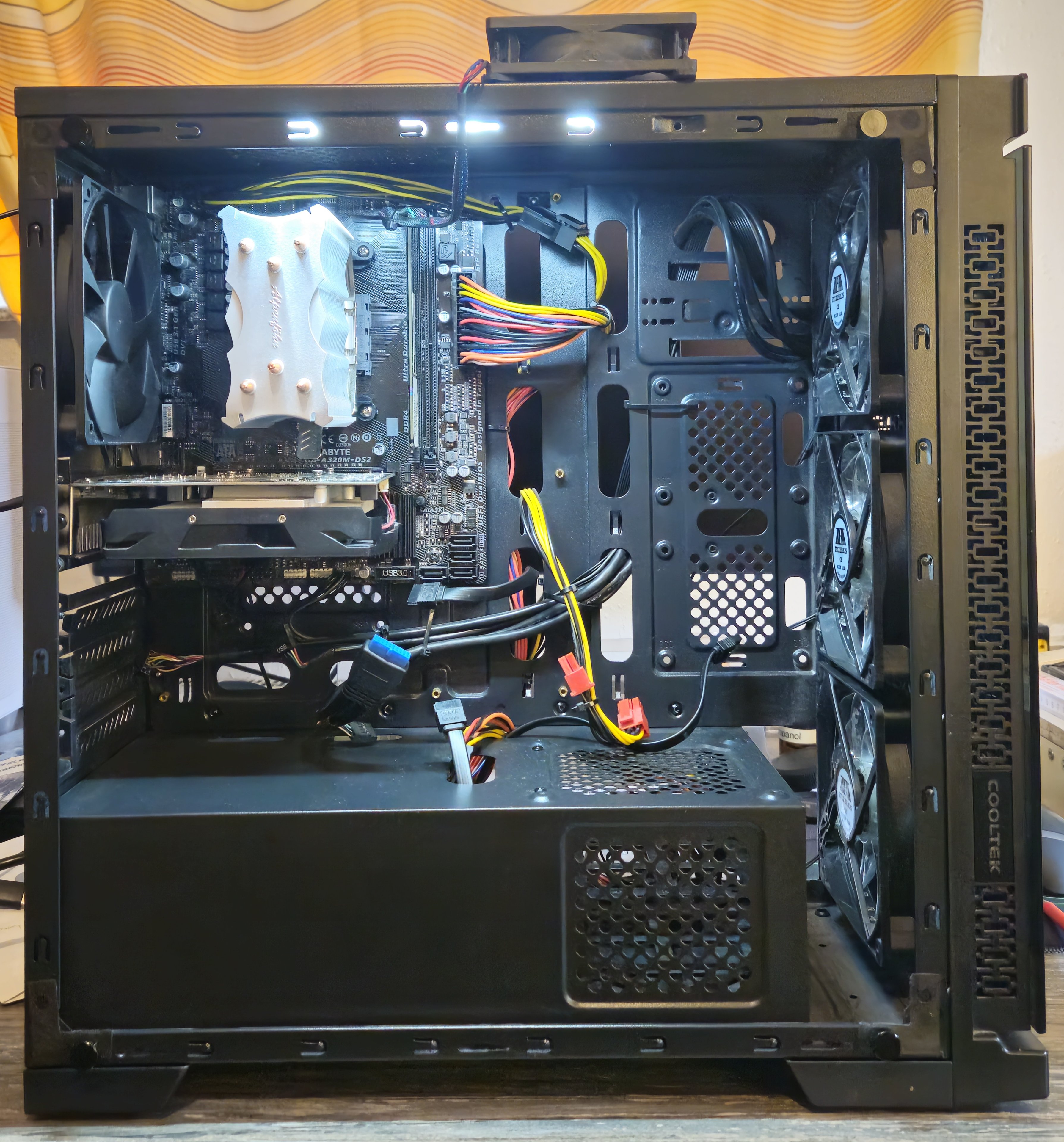

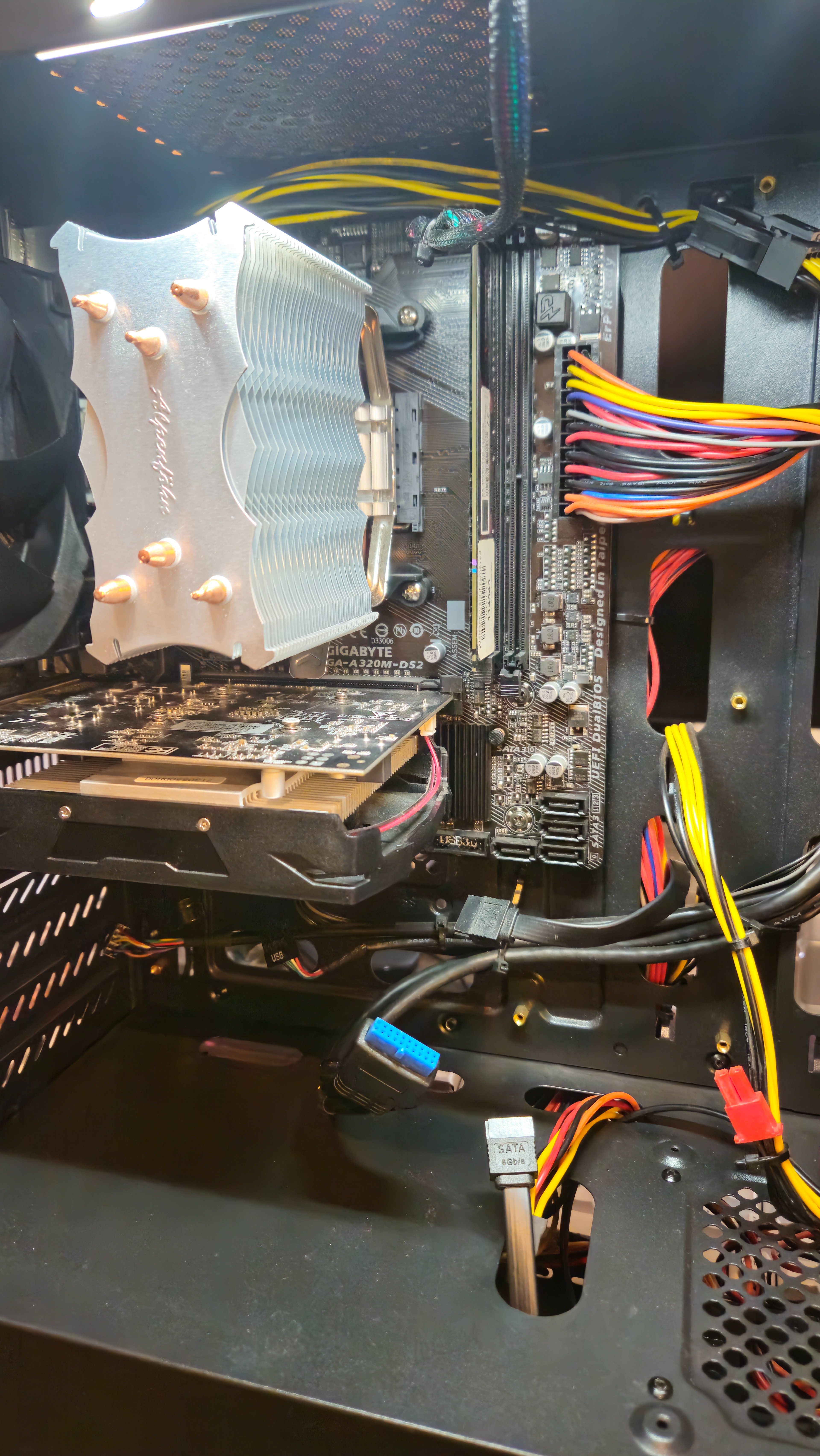

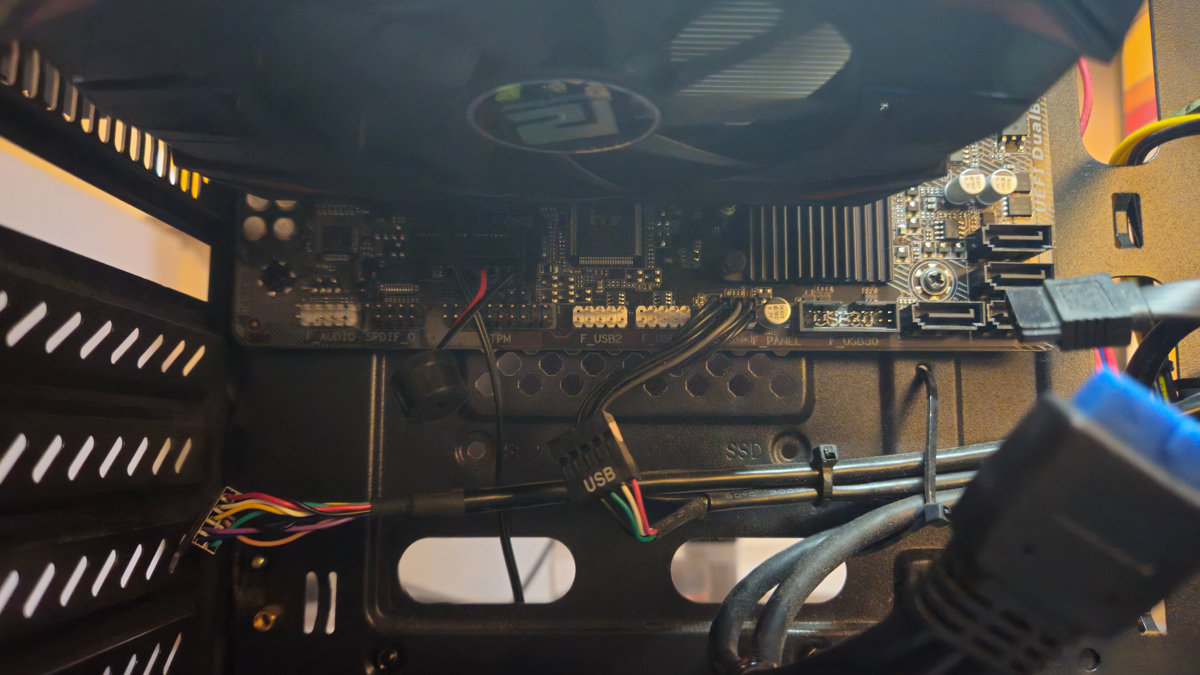

Bilder vom Aufbau:
(CPU-Fan liegt testweise oben drauf, CPU-Kühler wird warm, aber nicht heiß nach 10min Betrieb)
Die Bilder wirken auf mich unauffällig.
