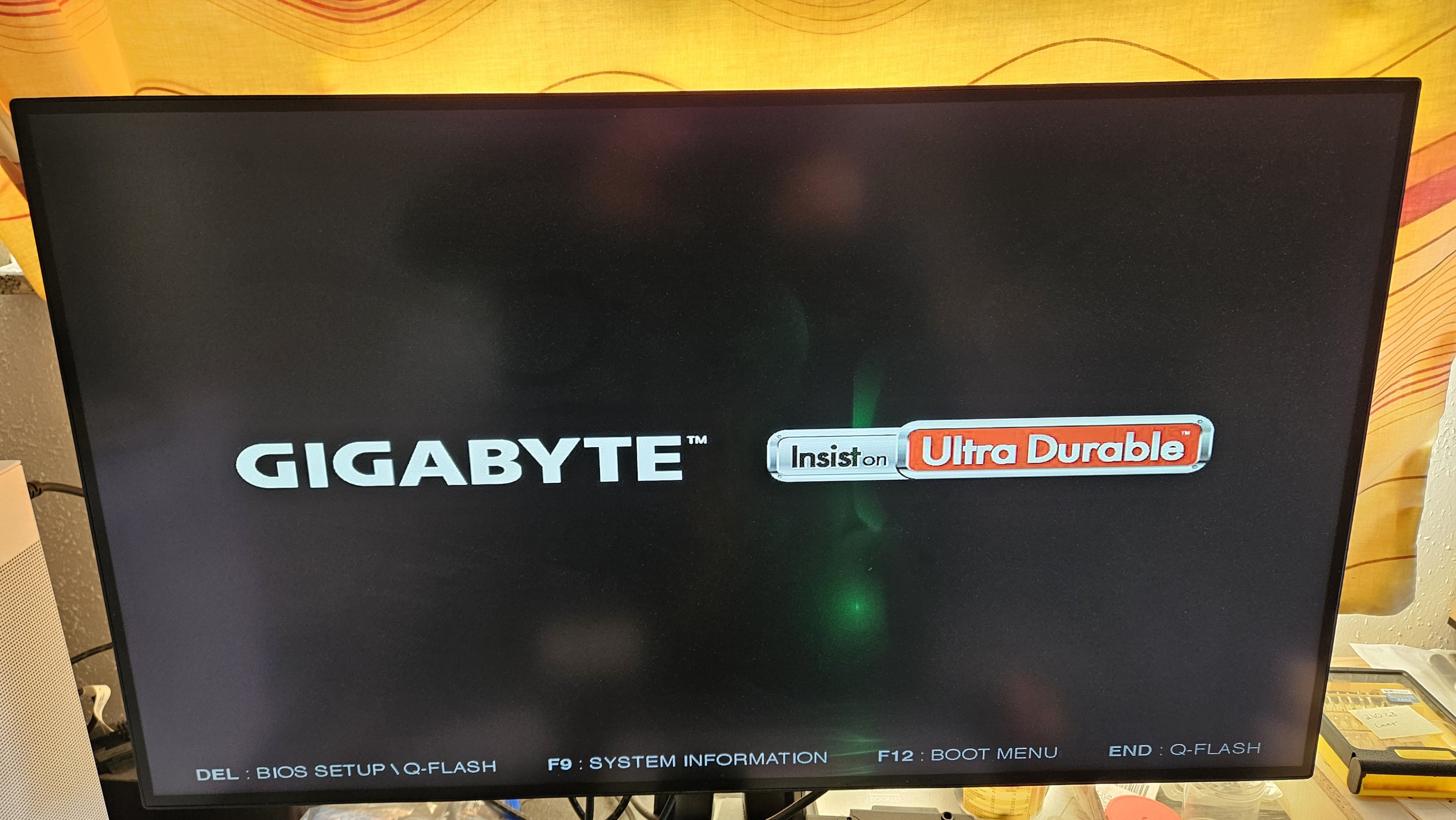

So Leute, ich häng mich noch mal an.
Aktueller Stand ist: Ich konnte gestern booten (Version F1) und hab sogar ein Bios Update installieren können auf Version F31.
https://www.gigabyte.com/de/Motherboard/GA-A320M-DS2-rev-10/support#Support-Bios
Danach bei Update auf F53 hat irgendwas vermutlich nicht geklappt.
Der PC bootet jetzt, aber bleibt beim folgenden Bildschirm hängen.
Problem: Die Tastatur (USB) funktioniert leider nicht, obwohl das weiße Licht an der Tastatur leuchtet. Maus leuchtet auch, aber ist ja hier nicht nutzbar.
--> Weiß jemand einen Rat?

Das hab ich schon mehrfach probiert, ohne Erfolg. Mit und ohne Entnahme der Batterie zuvor. Ich Versuche es aber noch mal.Skysurfa schrieb:

Bleibt das Board da hängen auch wenn kein Laufwerk angeschlossen ist? Ohne bootbares Laufwerk sollte es direkt ins BIOS gehen.

Genau. Es ist die ganze zeit kein Laufwerk oder USB-Stick oder ähnliches angeschlossen.CromwellEngham schrieb:Bleibt das Board da hängen auch wenn kein Laufwerk angeschlossen ist? Ohne bootbares Laufwerk sollte es direkt ins BIOS gehen.

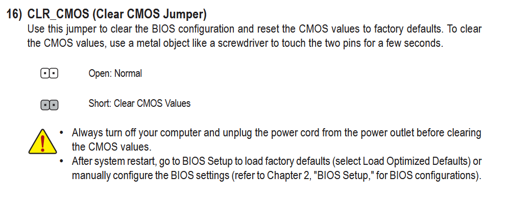

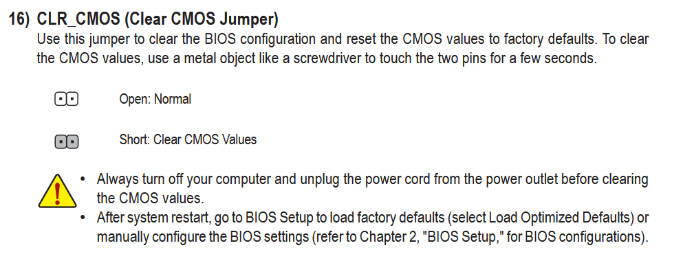

Ich hab's nun noch Mal versucht mit dem "Clear CMOS" aber ich bekomme das einfach nicht hin.
Netzteil Schalter ist aus, Batterie steckt normal im Mainboard und ich überbrücke die beiden Pins mit einem Schraubendreher für 5-10 sek.
So viel kann man da doch nicht falsch machen?

Hast du mal einen anderen USB Port probiert? Hängt die Tastatur direkt am PC oder ist da ein Hub dazwischen.Hessi180 schrieb:Problem: Die Tastatur (USB) funktioniert leider nicht, obwohl das weiße Licht an der Tastatur leuchtet. Maus leuchtet auch, aber ist ja hier nicht nutzbar.
Mein Gigabyte ist ziemlich wählerisch was den USB Port angeht, von dem aus man mit der Tastatur ins BIOS kommt.

Beim meinem Gigabyte B550 Aorus wird die Tastatur auch nur an den oberen USB-Steckplätzen im BIOS erkannt.

Gibts eine LOCK Funktion an der Tastatur?
