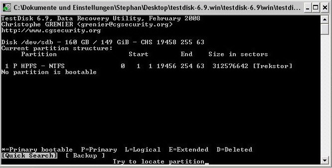

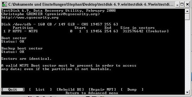

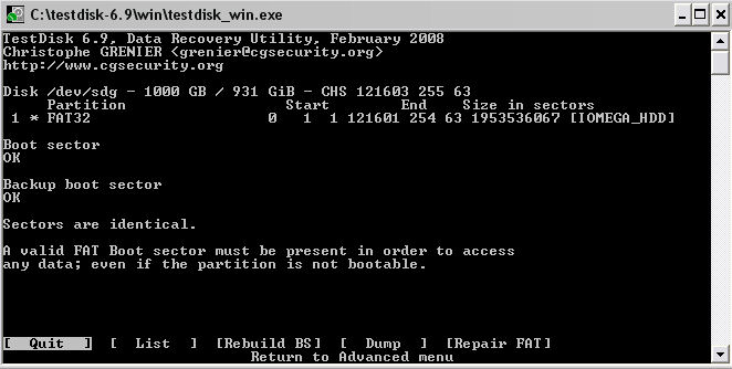

Guten Abend,
ich habe ein großes Problem, wie ihr vielleicht an der Überschrift erkennen könnt.
Nach einem Komplettabsturz unter WinXP, wurde meine externe Festplatte im WinExplorer nicht mehr erkannt. Jedes Mal, wenn ich drauf zugreifen möchte, erscheint die Meldung, daß die Platte nicht formatiert ist und ich werde gefragt, ob ich sie formatieren möchte. Es erscheint im Übrigen auch kein Laufwerksname, obwohl ich der Festplatte einen solchen zugewiesen habe.
Also in diversen Foren im Netz gesucht, dabei auf Computerbase gestoßen und es mal mit der aktuellen Version von TestDisk ausprobiert. Dort wird mir bei der Analyse angezeigt, daß alles ok ist:
Boot sector
OK
Backup boot sector
OK
Sectors are identical
In der Anleitung zu TestDisk bei Computerbase steht desweiteren, daß:
Wenn dieses dort steht und die Partition trotzdem als unformatiert oder RAW erscheint, ist es ein Hinweis auf ein beschädigtes Dateisystem.
Hier kann Testdisk nicht helfen.
Hab auch keine Ahnung mehr, ob es als FAT32 oder NTFS formatiert wurde. Stelle ich FAT32 bei TestDisk ein, bekomme ich obige Meldung, bei NTFS wird alles als Bad gekennzeichnet, also gehe ich mal stark von FAT32 aus.
Kann allerdings auf die ganzen Verzeichnisse auf der Platte zugreifen und bin nun dabei einzelne wichtige Dateien auf eine interne Platte zu kopieren. Problem ist nur, daß es eine nahezu randvolle 1 Terrabyte große externe Platte ist und ich auch auf den anderen internen Platten kaum noch Platz habe, so daß ich alles kopieren könnte.
Dadurch, daß Boot Sector und Co ja in Ordnung zu sein scheinen und ich auch die Verzeichnisse mir anschauen und kopieren kann, weiß ich nicht, woran es noch liegen könnte.
Ich hoffe, daß mir jemand helfen kann, denn ich weiß so langsam nicht mehr weiter.
Vielen Vielen Dank

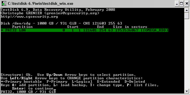

AW: HILFE: Nach Absturz erscheint externe Platte als unformatiert
Wie bereits erwähnt, habe die aktuelle Version 6.9 von TestDisk. Die "Deeper Search"-Suche wollte ich mir erstmal sparen, da sie bei der Festplattengröße an die 18 Stunden dauert und ich davon ausging, daß ich sie auch so wieder zum Laufen bekomme, was ja leider nicht der Fall ist.
Auf die einzelnen Verzeichnisse kann ich zugreifen ohne Probleme und sie auch kopieren, nur habe ich weder die Zeit, geschweige noch den Platz 1 Terrabyte an Daten zu sichern, die sich mittlerweile auf der externen Platte befinden.
Anbei noch ein paar Screenshots.
Werde "Deeper Search" gleich starten und melde mich nochmal, sobald es fertig ist mit den Screenshots.
Danke schon mal

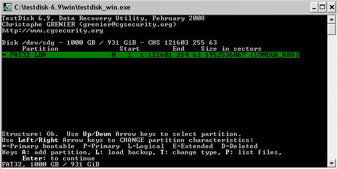

Die Deeper Search hat auch keine neuen Erkenntnisse gebracht.
Lasse jetzt gerade mal mit Restorer 2000 die Platte scannen... Mal schauen, was das Programm mir sagt.
P.S.: Mittlerweile zeigt mir XP im Explorer an, daß auf die externe Festplatte auch nicht mehr zugegriffen werden kann, wegen falcher Parameter oder liegt es daran, daß der Scan gerade läuft ?
Testdisk findet bei dir keinen Fehler in der Partitionstabelle oder Bootsektor.
Du kannst aber in Testdisk im Menü Advanced / Boot mal auf Rebuild BS gehen.
Laase es mal laufen.
Wenn der Bootsektor vom extrapolated (neu erstellten) unterschiedlich ist, dann teile es mal mit und ob dann bei List die Daten angezeigt werden.
Seie bitte vorsichtig mit auf Write gehen.
Ansonsten zweigt dein Problem eher auf ein Problem mit dem Dateisystem.
Im Fall empfehle ich die Daten zu sichern.
Wenn Testdisk die Daten anzeigt, kannst du diese auch kopieren.
Ist der selbe Effekt wie Restorer2000, bei dem du die Daten auch auf ein intaktes Laufwerk kopieren mußt.
Chkdsk üver Start / Ausführen / cmd und chkdsk Laufwerksbuchstabe: /r wäre der Versuch das Dateisystem zu reparieren.
Chkdsk ist aber ein Utility für den Versuch ein Dateisystem zu reparieren aber nicht zum Datenretten.
Geht somit auf eigenes Risiko.
Viele Grüße
Fiona

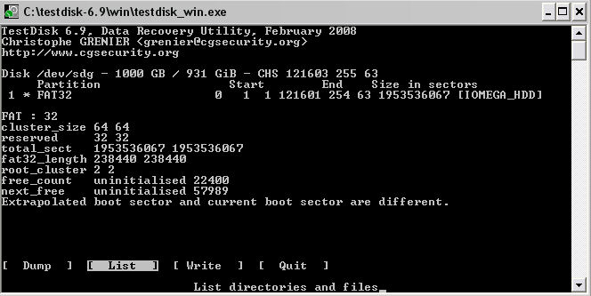

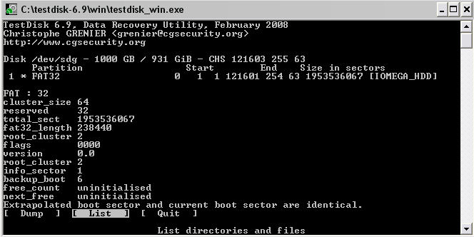

Hallo Fiona,
hab mal Rebuild BS laufen lassen und die von dir vorausgesagte Meldung erhalten:
"Extrapolated boot sector and current boot sector are different"
Also, was nun, auf WRITE klicken ? Sträube mich davor, da ich die Befürchtung habe, daß es danach erst recht nicht mehr funzt. Auf die Dateien kann ich per List-Befehl zugreifen. Wenn ich auf WRITE klicke, wird der Bootsector ja neu geschrieben, nicht wahr ? Im schlimmsten Fall, funzt gar nix mehr oder wie würdest du jetzt vorgehen?
CHKDSK hab ich noch nicht probiert. Will erstmal deine Antwort abwarten...
Danke, Fiona
Du hast jetz die Möglichkeit mit Testdisk deine wichtigen Daten auf eine andere zu kopieren.
Infos;
Wenn du p drückst und bei deiner Partition deine Daten siehst, kannst du eine Datei oder Ordner markieren und c für copy drücken.
Wenn du nur den einzelnen Punkt markierst, kannst du das ganzes Laufwerk kopieren.
Dann wirst du nach dem Pfad gefragt. wenn du auf die zwei Punkte gehst, kommst du immer ein Ordner höher bis du deine Festplatten siehst.
Dort kannst du auch eine andere Festplatte auswählen.
Mit dem Links oder Rechtspfeil kannst du in einen Ordner gehen.
Wenn du dann mit y bestätigst, fängt Testdisk an zu kopieren.
Infos zum kopieren nochmal hier!
https://www.computerbase.de/forum/t...riff-partition-tot-virus.271534/#post-2656055
Du kannst es dir überlegen ob du bei Write deinen Bootsektor schreibst, da der Pfad gefunden wurde.
Wenn es Probleme macht, kannst du immer noch über Testdisk auf den Datenträger zugreifen und die Daten kopieren.
Kann auch klappen, das es keine Probleme macht und du sofort auf die Daten zugreifen kannst.
Starte dann den Computer neu.
Wenn es Probleme macht teile es erstmal mit, und ziehe die externe Festplatte ab.
Daher mache es mal.
Greife dann nur nicht über den Explorer darauf zu.
Viele Grüße
Fiona

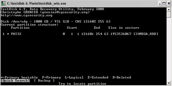

Hab mit Write den neuen BS geschrieben und nochmal neu gestartet. Alles wie vorher. Versuche jetzt per CHKDSK das Dateisystem zu reparieren, was mal wieder nen guten Tag braucht. Mein letzter Hoffnungsschimmer...
Ist im Fall ein zusätzlicher Hinweis auf ein beschädigtes Dateisystem.
Zuvor kopiere bitte in Testdisk wenn es dir die Daten anzeigt deine wichtigen Daten auf eine intakte Partition.
Führe erst dann chkdsk Laufwerksbuchstabe: /r über Start / Ausführen / cmd aus.
Chkdsk /r ist genauer.
Viele Grüße
Fiona

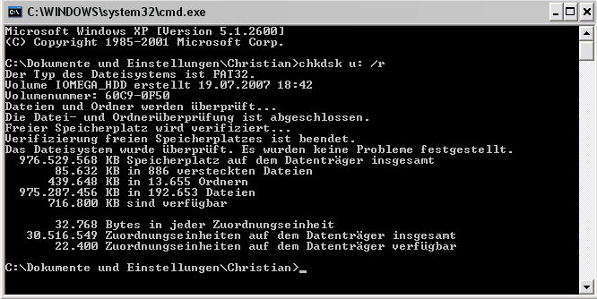

chkdsk hat leider auch nichts gebracht :freak:
Lasse nun nochmal den Restorer2000 zu Ende laufen. Ansonsten weiß ich auch nicht mehr weiter.
Hast du noch eine Idee, Fiona ?

Hallo Fiona,
habe alles so gemacht, wie du beschrieben hast.
Screen nach Advanced / Boot ist auf dem 1.Bild,
nach Repair Fat das 2.Bild (brauche dort auch nichts zu reparieren)
und Rebuild BS ist auf dem 3.Bild zu sehen (scheint auch alles ok)
Daten werden danach bei List angezeigt und ich kann sie kopieren.

@ CK1
Du kannst sicherlich deine Daten auch in Testdisk kopieren.
Mit Datenrettungssoftware mußt du es auch.
Daher im Fall benötigst du immer den Speicherplatz.
Sicherlich ist es seltsam, das in der Partitionstabelle, Bootsektor und Dateisystem keine Fehler angezeigt werden.
Auch chkdsk findet nichts.
Kann auch bei FAT kein Rechteproblem sein.
Wenn du kein Zugriff bekommst, bleibt nur kopieren.
Dabei sollte es egal sein, ob du mit Testdisk oder Datenrettungssoftware die Daten schneidest (kopierst).
Hast du die Festplatte auch mal an einen anderen USB-Port angeschlossen, oder einen anderen Computer, ob die Daten dann angezeigt werden?
Ich sehe leider keinen Fehler?
Viele Grüße
Fiona
