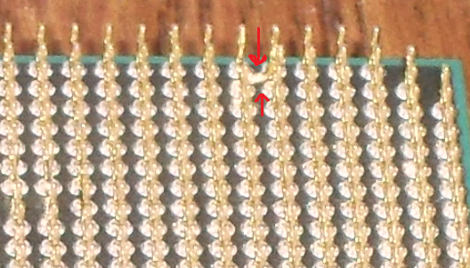

Mach mal Fotos von Pins und Sockel.

Also schaut so aus als ob das in Ordnung wäre, prüfen kann ich das leider nicht. Aber Fotos mach ich mal gleich, gute Idee! :)

Beim fotografieren der CPU-Pins habe ich nun entdeckt, dass ein Pin total verbogen ist :(
Könnte eig dadurch auch mein MB kaputt gegangen sein?
Ja, das ist jetzt blöd. Du kannst versuchen, den Pin wieder geradezubiegen. Aber sei vorsichtig!
Das MB muss nicht ubedingt kaputt sein.
Ok, Danke! Werde ich versuchen! :eek::hammer_alt:

Und hat es geklappt?
Puuh! Danke alexn! :D Es funkt wieder.. Mit Lupe und zwei Nadeln wie mit chinesischen Essstäbchen irgendwie noch so gerade gebogen :freaky::hammer_alt:
Bios läuft, werd gleich noch den rest checken :)
Vielen vielen Dank für eure Hilfe! Würde ich die Fotos nicht machen, wäre ich nie drauf gekommen! :lol:
