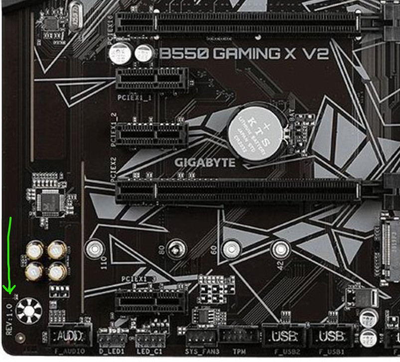

Bist du sicher, du hast Mainboard Revision 1.4?
Sollte ja auch auf dem Mainboard stehen, klein irgendwo an der Seite.
Reaktionen: moxsox
