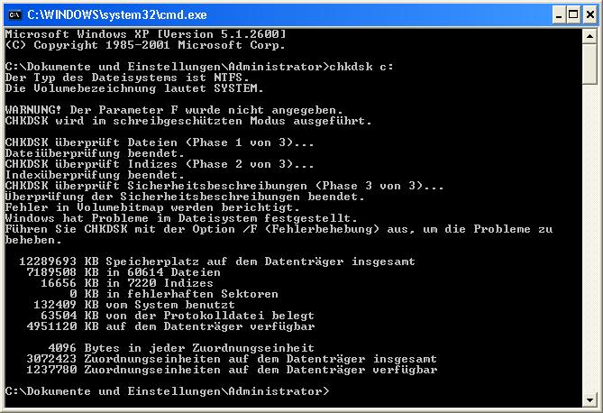

Habe soeben mein Windows XP Prof SP2 neu aufgesetzt.
Habe, da ich O&O Defrag zur Defragmentierung der Systempartition einsetzen wollte, erstmal die Festplatte auf Fehler überprüft.
ergebnis: Siehe Anhang "chkdsk.jpg"
--> mit option /F nochmal neugestartet, dann nochmals chkdsk in Windows ausgeführt: Selbes Problem!
--> Windows Recovery Console gestartet, chkdsk mit /R ausgeführt, neugestartet --> Problem IMMER noch vorhanden.
Wie kann ich jetzt diesen "Fehler in Volumebitmap" beheben?
Danke schon mal für Antworten!
btw. "Defekte Sektoren suchen und wiederherstellen" habe ich ebenfalls bereits ausprobiert, ohne Erfolg

AW: Nach CHKDSK immer noch Fehler im Dateisystem?!
Kommt Dir das nicht bekannt vor (SuFu?)
Ich hatte genau das selbe Problem. Ließ das mal durch ..
danke für die Antwort!
habe schon nahezu alle Beiträge / Themen im Forum dazu durchgelesen
nur das eigentlich Problem, dass chkdsk einen Fehler findet, wird nicht behoben.
Und manche Anwendungen (z.B. Drive Image) setzen für ihre Funktion voraus, dass chkdsk keinen Fehler findet.
Gibts also nicht irgend einen "Patch" der das Problem von chkdsk beheben kann?
In dem von mir genannten Beitrag stand doch so eine Lösung drin
So schaltest du die Prüfung nur von C: ab: In der Registry unter HKEY_LOCAL_MACHINE\SYSTEM\CurrentControlSet\Control\Session Manager den Eintrag BootExecute von autocheck autochk * auf autocheck autochk /k:C * ändern.
Haste das mal versucht ?
Was besseres scheint es nicht zu geben :-(
