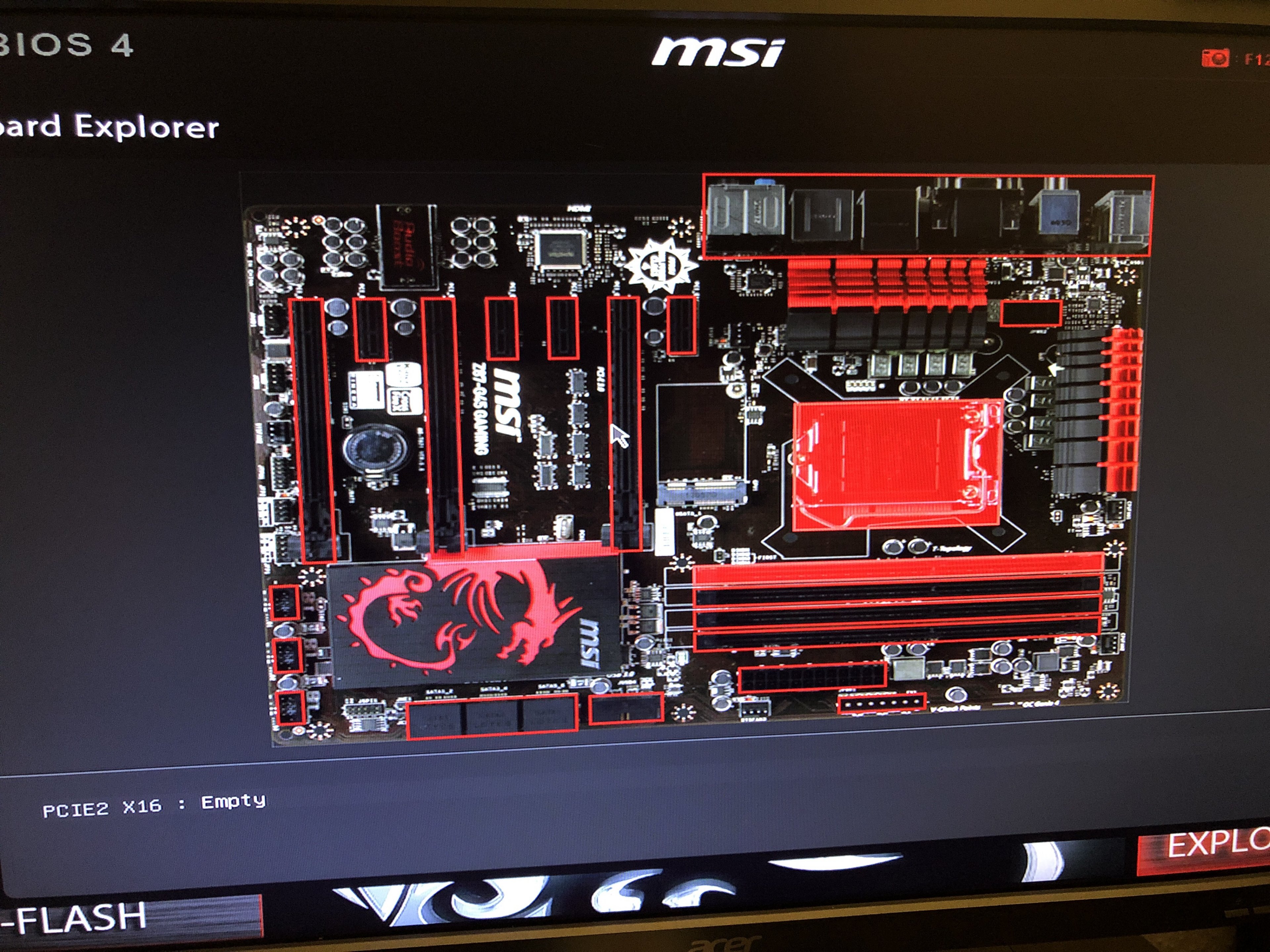

Ich sehe ja dass die Grafikkarte nicht läuft weil im BIOS steht an dem Slot Empty und die Lüfter laufen nicht.

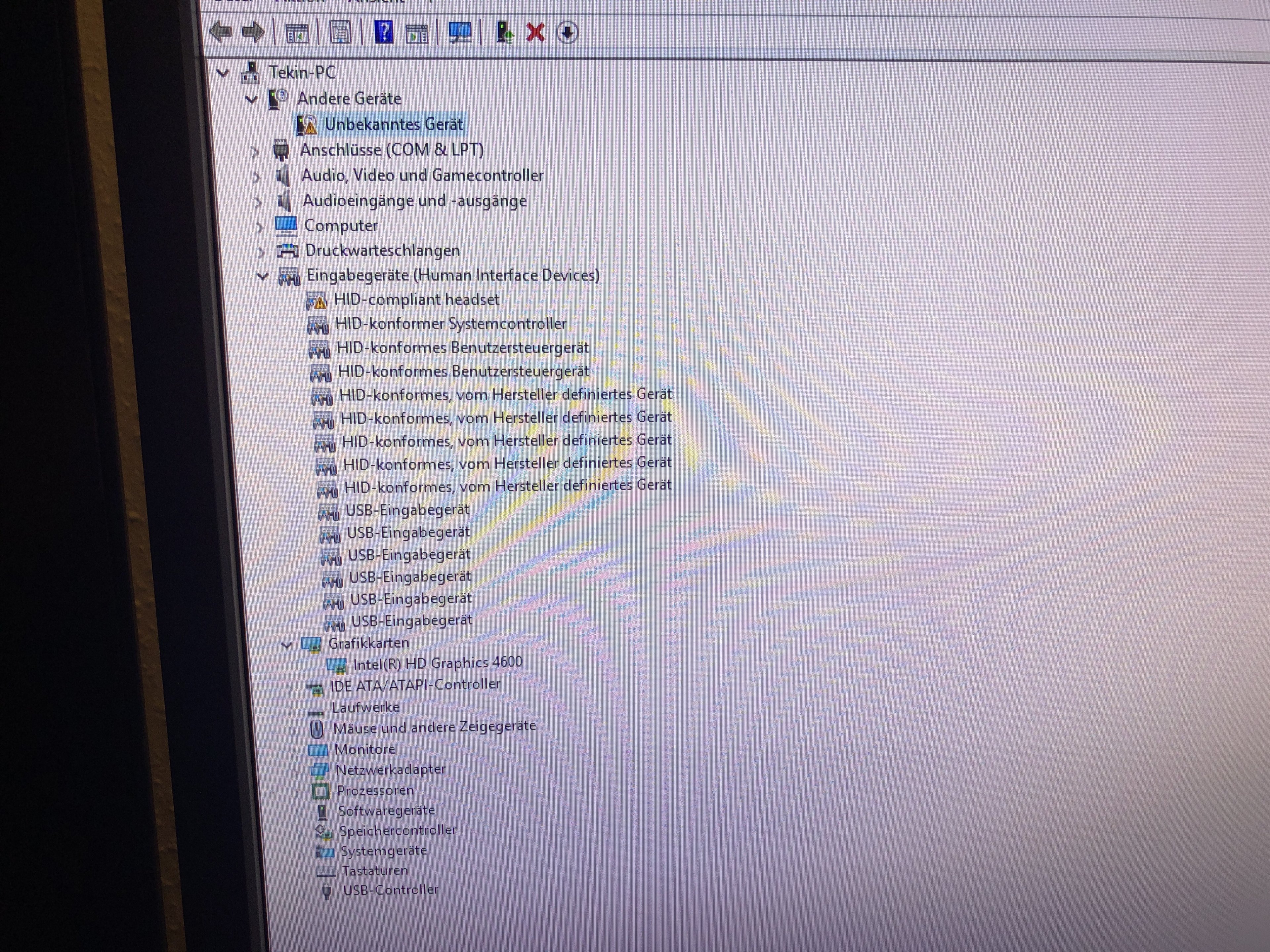

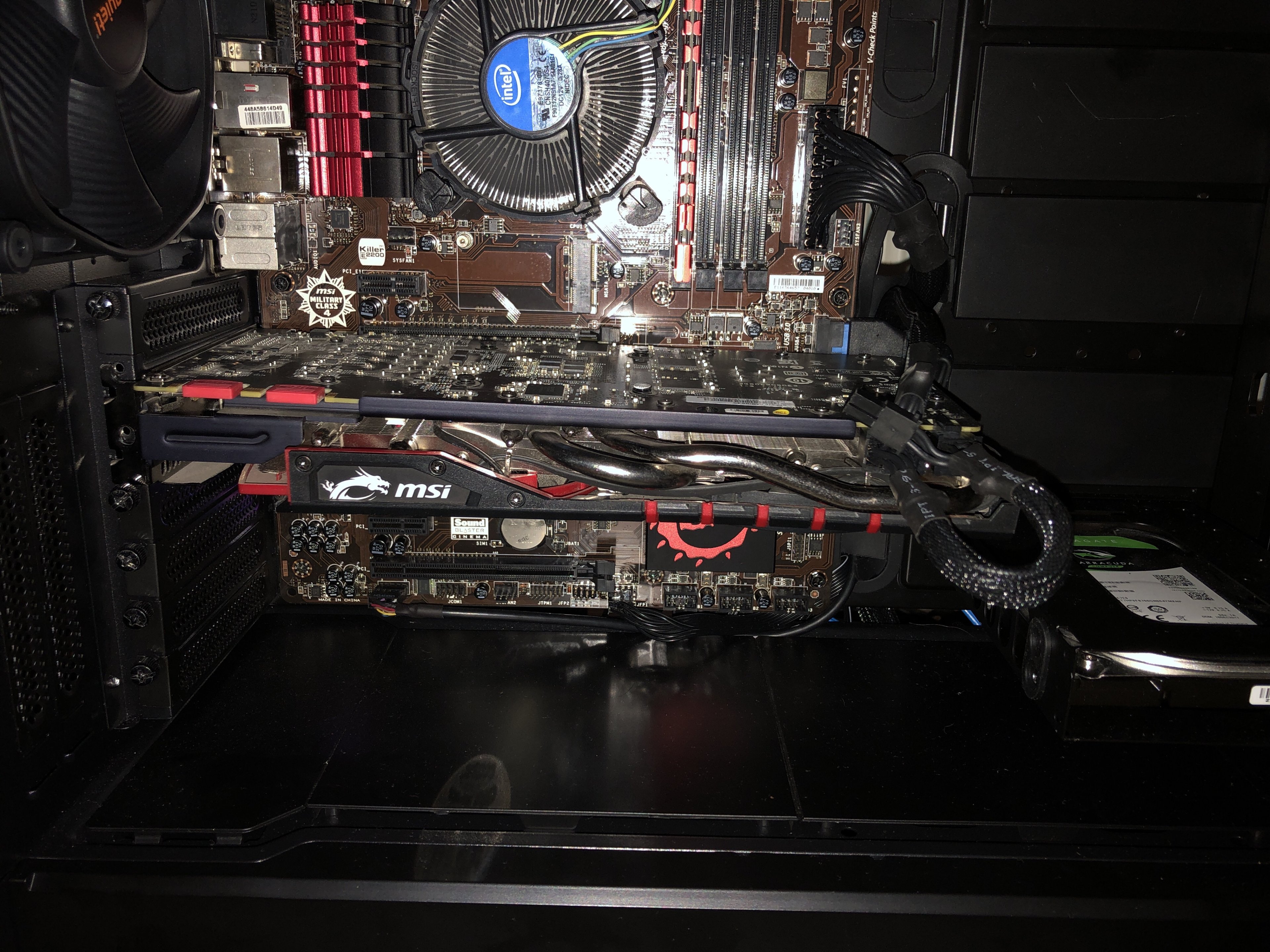

Fotos vom ganzen wären sicher gut ... ansonsten wie schauts im Gerätemanager aus ?
Also im Gerätemanager wird die Karte nicht erkannt. Die ist auch ordnungsgemäß angeschlossen.Im BIOS steht auf dem slot Empty

Karte scheint nicht richtig eingerastet zu sein.
Reaktionen: pvcf und IICARUS-II
Sieht mir auch danach aus, da ich die komplette Nut hinten sehen kann wo normalerweise die Verriegelung rein geht. Karte daher wieder raus nehmen, Verriegelung aufmachen und dann Karte nochmals einstecken und darauf achten das auch die Verriegelung zu geht.
