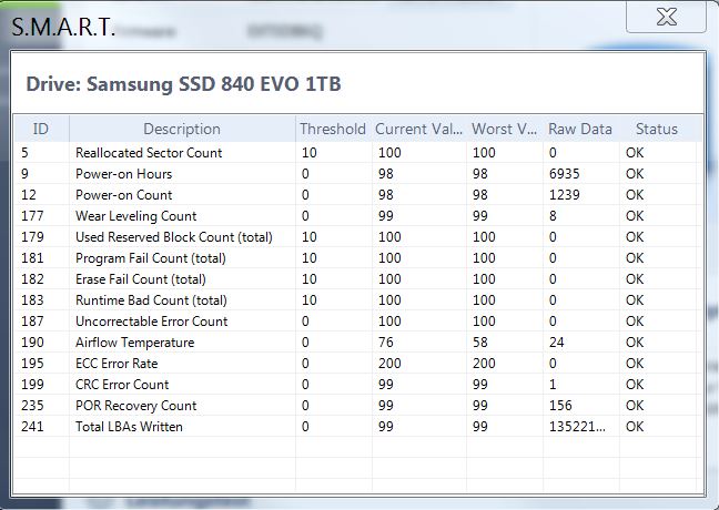

Anbei mal die Smart Werte der 840EVO - sieht wohl ganz gut aus.

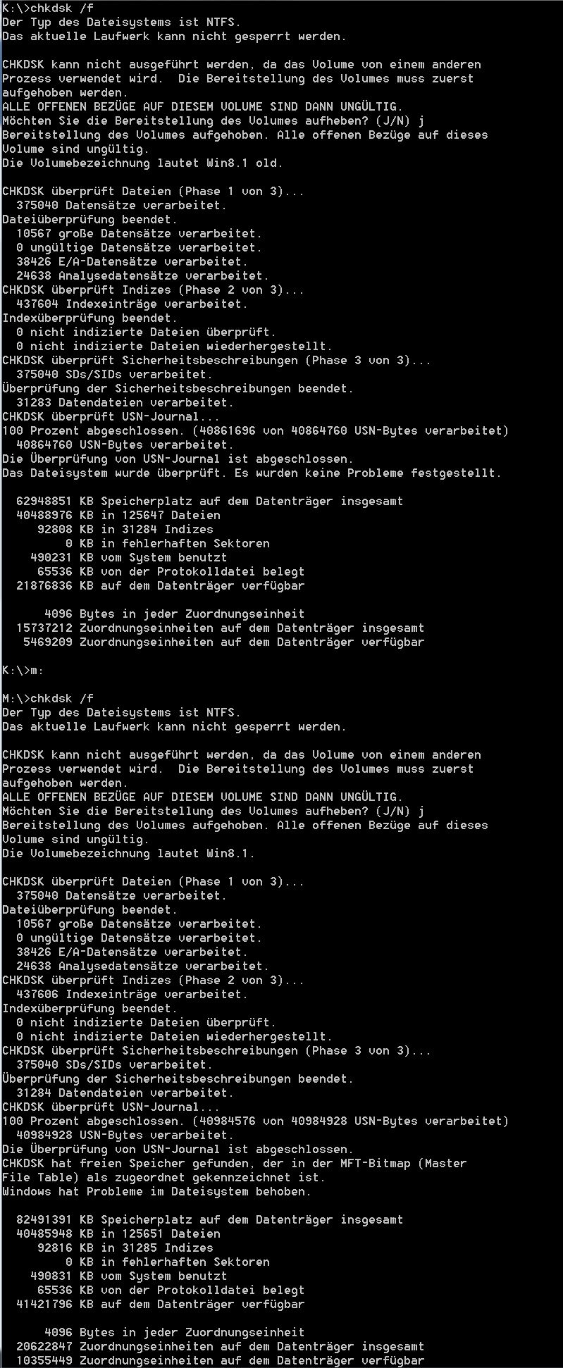

Eben mal schnell CHKDSK bei k: und m: gemacht
k: win 10 alt
m: win 10 geclont
k: nichts gefunden
m: was gefunden und korrigiert
.....Anhang anzeigen 533866
Deine SMAT-Werte kann ich leider nicht sehen. CDI kann die auch als Text abspeichern.
chkdsk repariert nur das Dateisystem, zerstört eigentlich nichts, schon gar keine Dateisignatur.
Die SSD ist absolut in Ordnung, aber es gab oder gibt Probleme mit dem SATA Kabel, was man an dem einen CRC Fehler (199) sieht. Es kann leicht mal beim Umstecken passieren, dass das Kabel nicht ordentlich sitzt oder beim Abziehen beschädigt wurde, besonders wenn man am Kabel statt am Stecker zieht, was manchmal schwer zu vermeiden ist.
