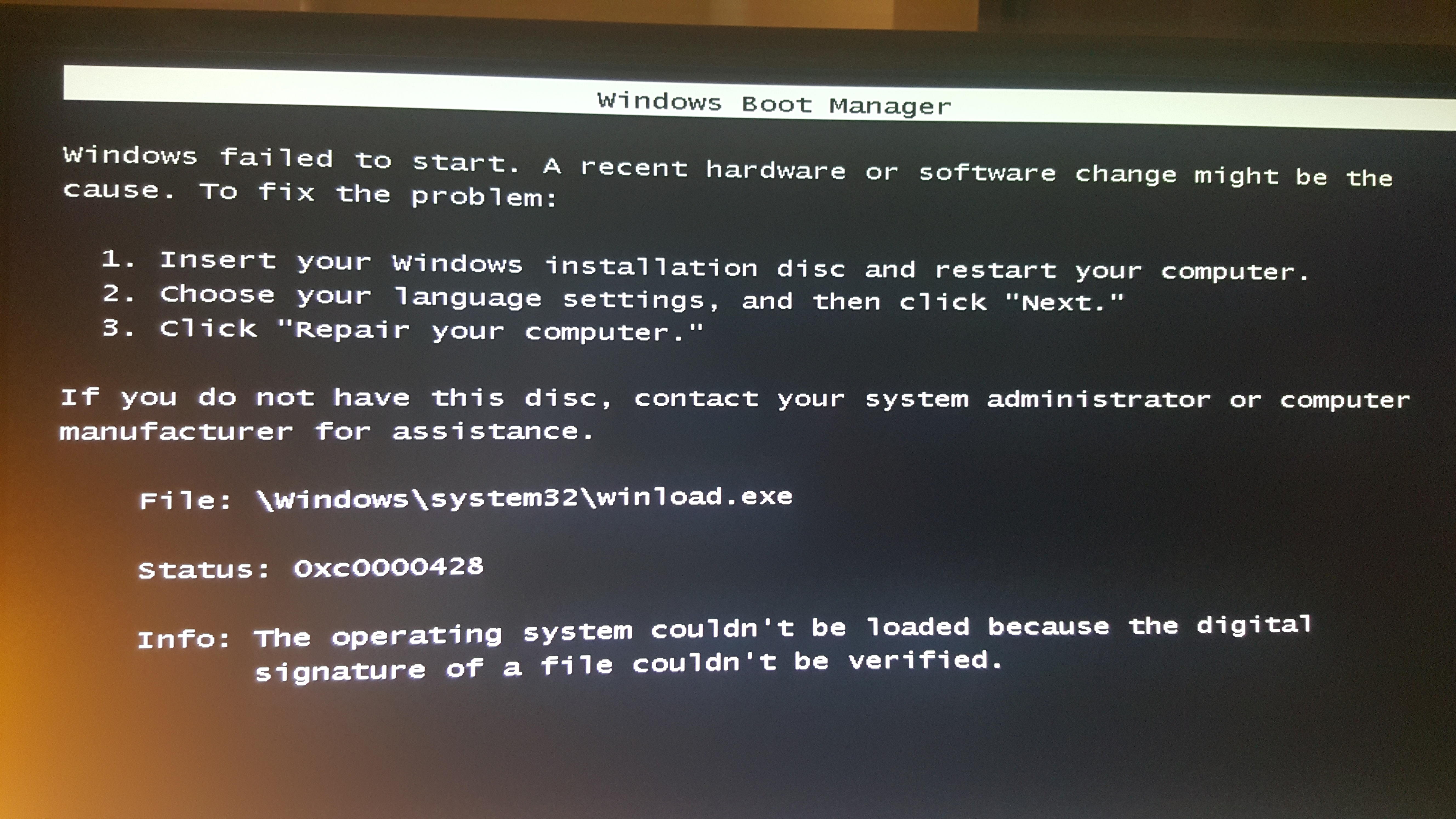

Nach Anwahl im Bootlader von Win10 Pro kommt sofort der Bildschirm
Preparing Automatic Repair
dann nach ein paar Sekunden
Diagnose des Systems wird ausgeführt
Dann der Bildschirm
Neu starten oder Erw.Optionen
Bei Auswahl erw.Optionen bringt die Anwahl der möglichen Punkte nichts
Auch der Punkt Starthilfe z.B.brachte nichts
A required device is not connected or can not be accessed
und
the operating System could not be loaded because the digital signature of a file could not be verified
File:Winload.exe

Habe es dann mit dem Programm von Baumi EasyBCD probiert, daß klappt vom Vorgang her bestens, aber beim booten das gewohnte Bild - s.Anhang.
Irgendetwas scheint wie in meinem ersten Post geschrieben beim beheben eines Fehlers auf der Partition passiert zu sein.
Werde mal testweise unsignierte Treiber "allowen"
Habe mit EasyBCD mal den Gebrauch unsignierter Teiber erlaubt, bringt aber den gleichen Fehlerbildschirm beim Booten...

Wenn ich darüber zuerst 5 Minuten nachgedacht hätte... Die Samsung 840 Evo war anscheinend beschädigt, das Dateisystem wurde repariert, die winload.exe aber natürlich nicht.
(Und je länger ich über die Sache nachdenke um so klarer wird es mir. Ich habe selbst eine SSD, bei der ältere Daten zuerst langsamer gelesen werden und später immer kaputt gehen. Bei der Samsung 840 haben die Propagandisten gehofft, dass die neue Firmware noch rechtzeitig kommt, bevor die Daten ganz hinüber sind und kein Normalo etwas merkt. Die Winload.exe als Bootmanager ist eine der ältesten Dateien in einem installierten System und wird wohl nie upgedatet. Wenn es also eine Datei trifft, dann so eine.)
