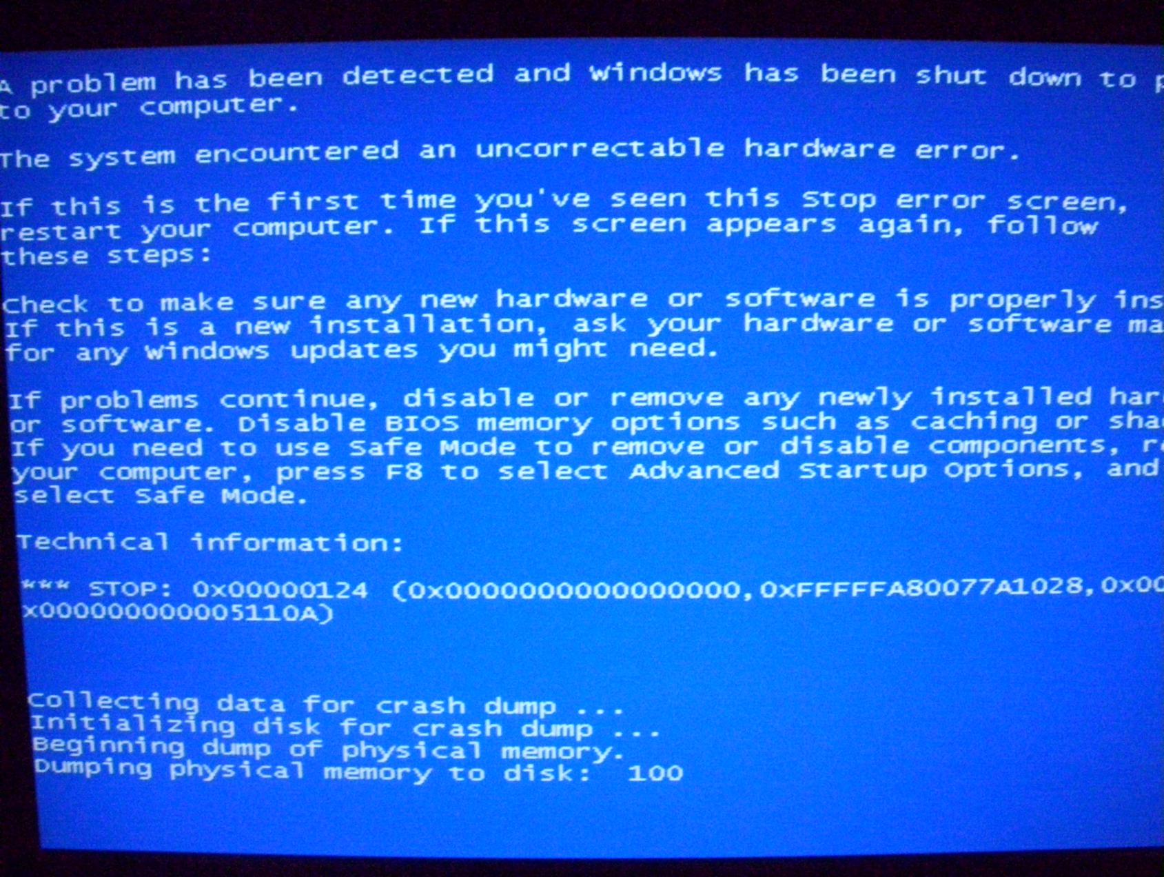

Doch nun bekomme ich fast immer im Spiel TDU2 sobald ich auf der Karte bin einen Bluescreen oder es friert "nur" das Bild ein und der PC hängt sich auf, sodass ich nur durch drücken des Einschaltknopfes für 5Sek den PC dann ausschalten muss.
Das komische ist halt das dieser Bluescreen bis jetzt nur in diesem Spiel vorgekommen ist.
Spiel wurde schon neu installiert aber solangsam glaube ich das liegt nicht am Spiel.
Hier die Bluescreendaten:Problemsignatur:
Problemereignisname: BlueScreen
Betriebsystemversion: 6.1.7600.2.0.0.768.3
Gebietsschema-ID: 1031
Zusatzinformationen zum Problem:
BCCode: 9c
BCP1: 0000000000000000
BCP2: FFFFF80000BA8BB0
BCP3: 0000000000000000
BCP4: 0000000000000000
OS Version: 6_1_7600
Service Pack: 0_0
Product: 768_1

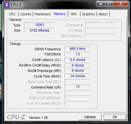

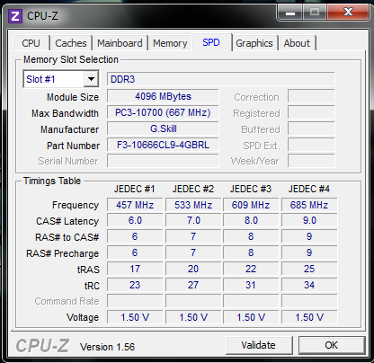

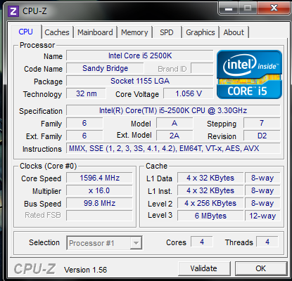

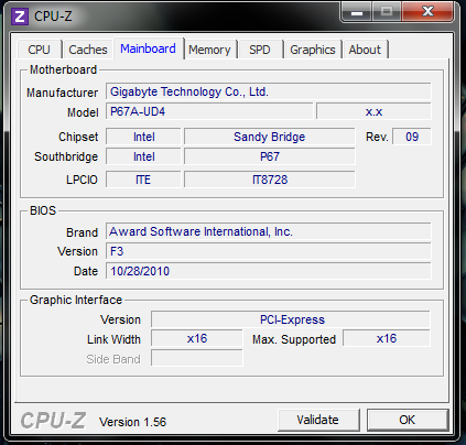

Hattest du vor dem CMOS Reset irgendwelche Bios-Einstellungen manuell verändert?
Nur den HPET Mode auf 64bit. Ram Timings und der Rest hat alles gepasst musste ich nichts verstellen.
Hab grad Memtest86+ durchgeführt ohne einen Error also am Arbeitsspeicher liegts nicht.
Grafikkarte müsste ich morgen mal meine alte 8600gt reinstecken und mit der testen.
Vielen Dank simpel1970:
Das mit der Command Rate hab ich gerade probiert und voererst habe ich keine Bluescreens.
Werd aber noch weithin versuchen den Bluescreen zu provozieren.

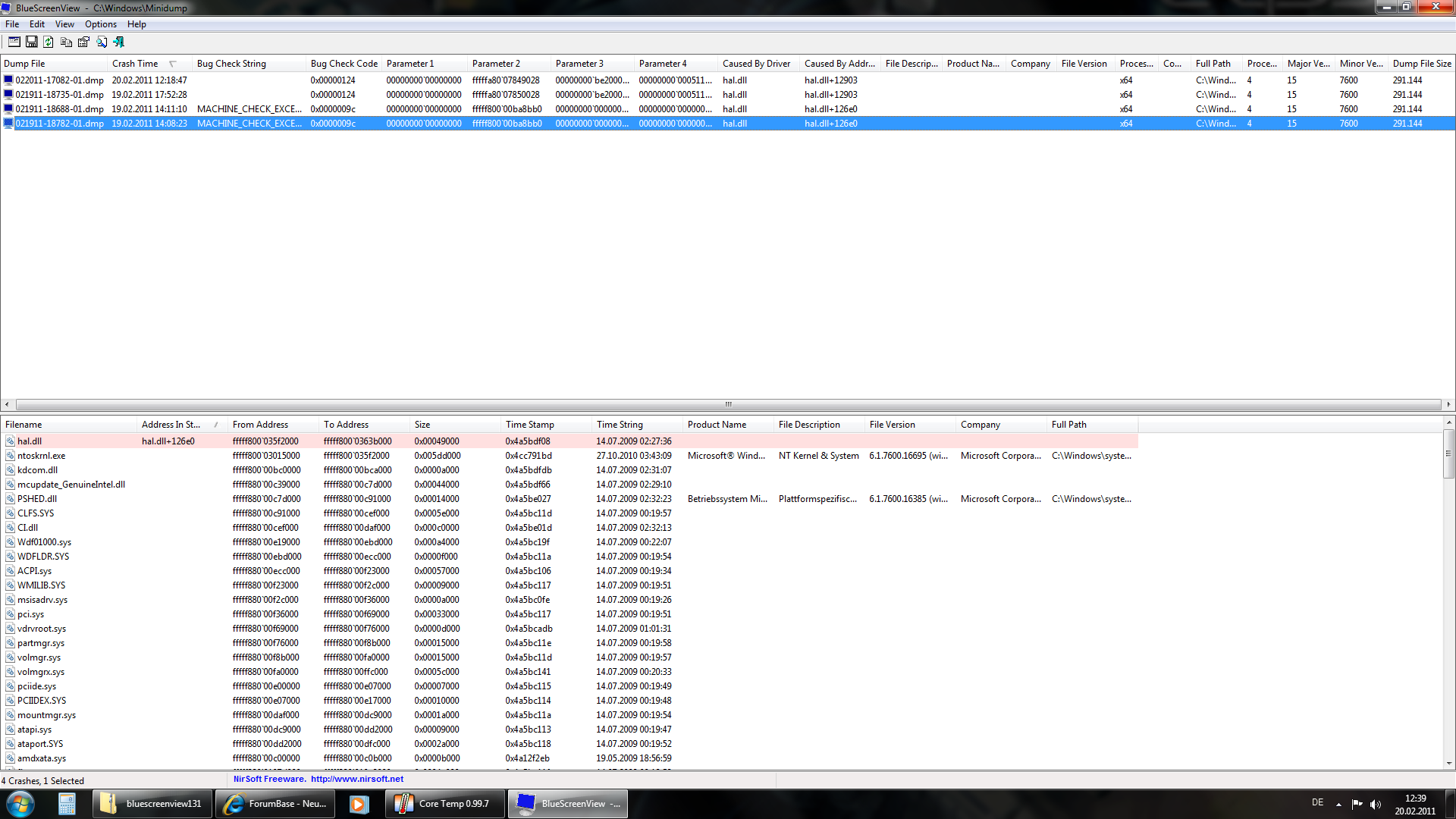

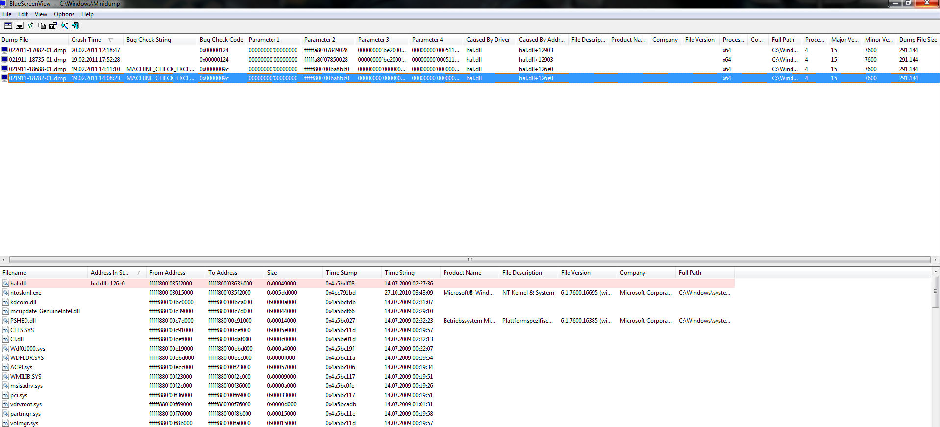

Ich hab mal mit Bluescreenviewer die Bluescreens gestern noch augelesen da steht dass die hal.dll diesen Fehler auslöst.
Hab auch schon versucht die dll-Datei praktisch zu ersetzen doch jedesmal kommt, dass ich nicht die Berechtigung dazu habe.
Hier mal der Screen:
Ps: hab das auch mit dem Debugging tool versucht, dass in deiner Signatur steht doch leider hat Windoof den inhalt des Minidump gelöscht, da waren gestern noch die 4 Bluescreendateien drin.
Ps2:Hatte soeben wieder einen Bluescreen.

Wenn du den Verdacht hast das Windows Systemdateien beschädigt sein könnten dann öffne nen Kommandozeile und gib "SFC /scannow" ein. Das manuelle austauschen von Systemdateien ist nie ne gute Idee und wird ja auch von Windoof in den meisten fällen unterbunden.
Danke@ Docfaustus: Habe ich auch schon probiert nur wurde keine einzige Datei geändert.

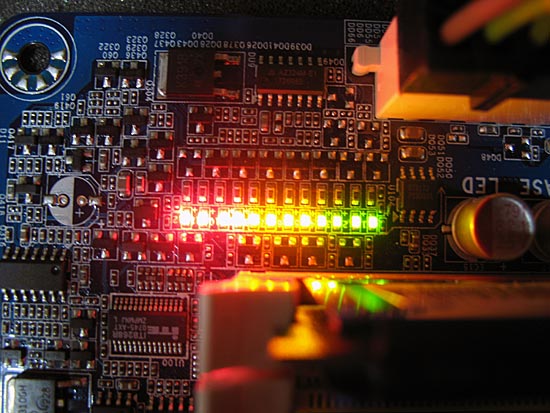

Was ich aber jetzt noch bemerkt habe ist, dass alle "Phase Led" auf dem Mainboard beim starten brennen und das war vor dem Cmos Reset noch nicht der Fall gewesen.
In der Anleitung steht nur das die Phase Leds die CPU auslastung darstellen.
Hier ein Screen (nicht von meinem Board):
EDIT:Gibt es ein Tool mit dem man sein Mainboard überprüfen kann ?
Wie ihr in post #9 sehen könnt soll diese hal.dll den Bluescreen auslösen, heißt das, dass diese datei den Fehler verursacht oder das sie nur den Bluescreen auslöst?
