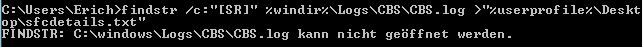

ad 1: sfc /scannow durchgeführt, Umwandlung des CBS.log in eine Textdatei schlägt fehl - siehe Screenshot. Kurzbericht nach dem Scan spricht von nicht reparablen Dateien, das war aber auch schon vorher so (da gab's ein noch ungelöstes Problem mit Windows Updates - 2 diesbezügliche Dateien waren kaputt). Nur kann ich nicht sagen, ob bzw. welche Fehler nun dazu gekommen sind :-(
