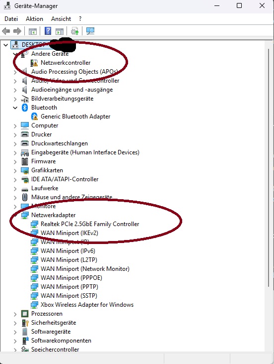

Ich habe seit neustem (ca 2-3 Wochen) das Problem, dass wenn ich meinen PC starte, keine Internetverbindung habe.
Wenn ich dann in die Netzwerk- und Interneteinstellungen gehe und den Netzwerkadapter neu starte, funktioniert es wieder, aber auch das nur in 8 von 10 Fällen.
Im Gerätemanager habe ich den Realtek PCIe 2.5GbE FamilyController, welcher normal funktioniert ("Das Gerät funktioniert einwandfrei.").
Ausserdem ganz oben noch unter "Andere Geräte" einen Netzwerkcontroller mit gelben Ausrufezeichen ("Die Treiber für dieses Gerät wurden nicht installiert. (Code 28) Es sind keine kompatiblen Treiber für dieses Gerät vorhanden.")
Windows kann für den Netzwerkadapter keinen passenden Treiber finden/installieren, und auch die Deinstallation über den Gerätemanager und anschliessende Installation des LAN und WLAn-Treibers von der Herstellerseite des Mainboards hat nicht geholfen. Deaktivieren hat nicht geholfen, da er wieder auftaucht.

Klingt nach Hardwareproblem. Entweder Board in die RMA oder anderen Netzwerkadapter kaufen. Der gelbe Netzwerkcontroller dürfte dein WIFI sein.

@Luftgucker , meinst du eine andere Netzwerkkarte hilft? Ich hab eher das Gefühl. Ich habe das Gefühl der nicht installierte Wlanadapter verursacht die "Störung". Der wlantreiber von Gigabyte lässt sich nicht installieren (hätte ich schon vorher erwähnen sollen). Ich deaktiviere WLAN als nächstes mal im BIOS und schaue, was dann passiert.

Ich habe jetzt Wlan im BIOS deaktiviert. Nach dem Neustart war zwar trotzdem erstmal kein Internet da, aber der (unbkannte) Netzwerkadapter ist zumindest aus dem Gerätemanager verschwunden.
Jetzt habe ich kurzerhand noch kleinen Aufwand betrieben und einfach mal mein EthernetKabel am Router in eine andere Buchse gesteckt, und siehe da: bis jetzt geht alles.
Am Router habe ich eine 2.5gbt/s Buchse, und 4x 1gbt/s Buchsen.
Vorher war ich am 2.5 und jetzt bin ich am 1.0.
Von 10x neu starten, hatte ich 4x kein Internet an der 2.5 gbt/s Buchse
an der 1.0gbt/s Buchse habe ich bei allen 10 Versuchen direkt Internet ohne Probleme gehabt.
