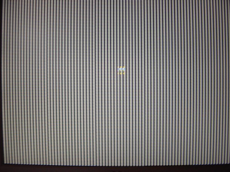

Irgendwann kam dann noch folgendes Problem: Beim starten des Pc's wurden mir sofort ein "verpixeltes" Bild angezeigt (Grafikfehler) (siehe Bild 2+3). -> Nach einem Neu-start, ging wieder alles normal!

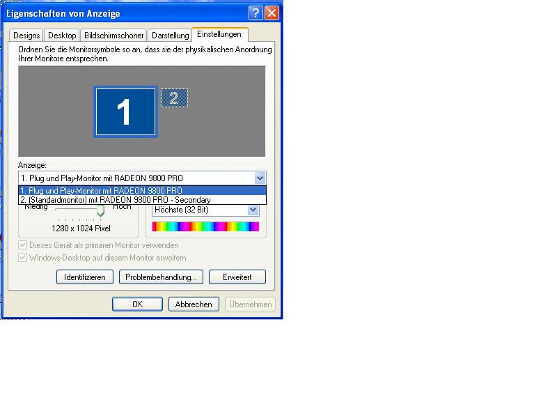

edit: siehe bild 4: ist dies so richtig eingestellt? -> plug and play-monitor radeon 9800pro....

Die Screenshots sehen mir nach Graka-Memory als (regelmäßiges Muster) Ursache für das Problem aus. Vielleicht ein temp.-Problem mit den Speicherchips auf der Graka, Gehäuse mal zum Test offen betreiben!

Da Speicher in Reihen und Spalten organisiert ist, äußern sich Fehler in der Memory der Graka vielfach in regelmäßigen Formen. Seltener sind Fehler die sich unregelmäßig darstellen, kommen aber auch vor, wenn z.B. das Timing im Grenzbereich ist. Da der Speicher eine recht ordentliche Größe mittlerweile hat, kommt es eben auch vor, dass erst bei ausgiebigem Speichergebrauch (Games und eben nicht bei BIOS-Ausgaben) Muster zu erkennen sind.
Da aber auch Ergebnisse von Berechnungen der GPU im Speicher der Graka abgelegt werden kommen auch Abstürze des Treibers durch Memory-Fehler vor.
Das Ziel sollte immer sein das Problem einzukreisen durch Ausschluß von Komponenten oder auch Bedingungen wie z.B. erhöhte Temperaturen. Nicht jeder hat Eisspray zu Hause aber mit einem geöffneten Gehäuse kann man u.U. den Fehlerfall hinauszögern und mit einem Fön z.B. wieder herbeiführen.

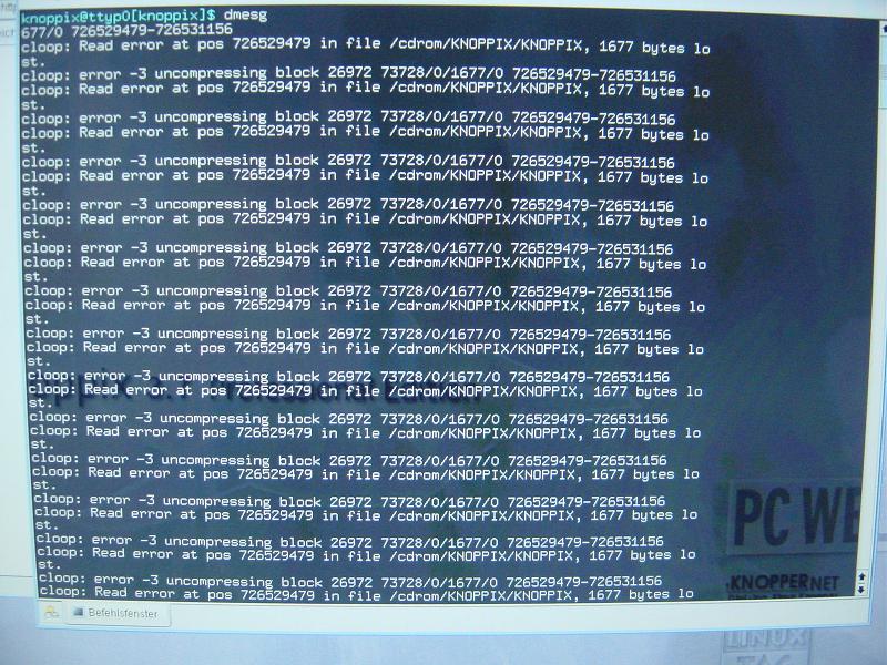

So hab jetzt dmesg in die console eingegeben, aber dann erscheint folgender fehler: siehe angehängtes bild
Der versucht irgendwie auf die Cd zu zugreifen und nicht auf die festplatte oder so...

Die Meldungen auf dem Schirm sehen mir nach einem reinen Lesefehler auf der CD aus.
Die Dmesg-Meldungen sind recht lang und man muß zurückscrollen (Z.B. Bild Auf und Bild Ab Taste). Die Meldungen sind recht aussagekräftig und man kann schon viele Hardware-Fehler erkennen. Der Boot von Linux war ja auch nur gedacht um Hardware ausschließen zu können und das sieht ja wohl mittlerweile auch nach einem Software-Problem aus.
