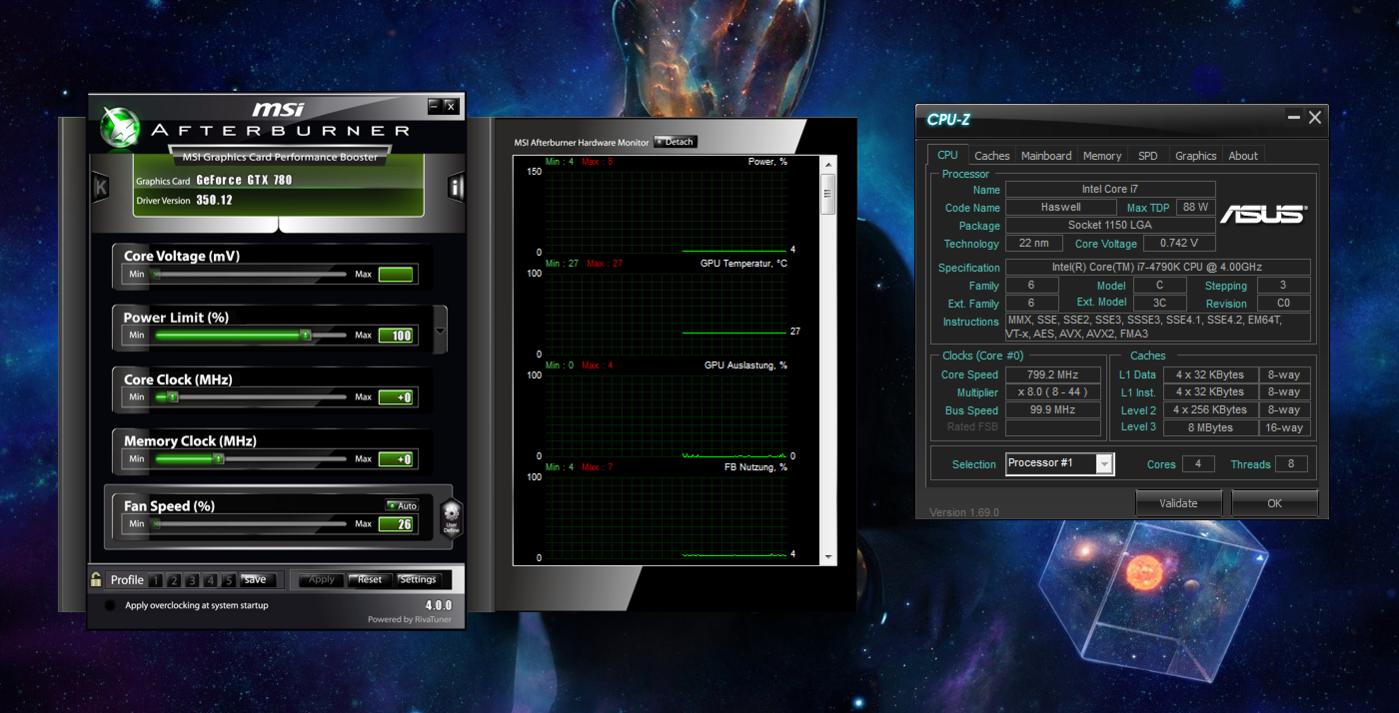

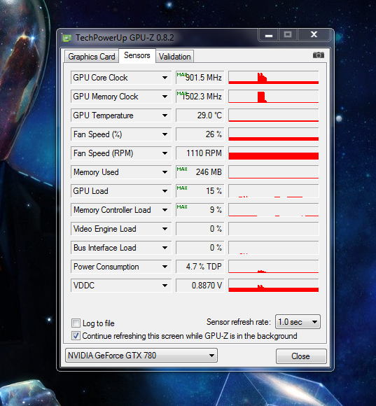

Hab jetzt aber nen anderen Fehler gesehen:
Warum ist meine Grafikkarte so niedrig getaktet?
Sry, ich füg nicht so oft Bilder wo hinzu, haha
Hier mal ein Screen von GPU-Z

Bei GPU- Z solltest du auf den Reiter "Sensors" gehen und dort bei den Taktraten (und was sonst noch gewünscht ist) die Einstellung dahingehend ändern, daß dir der Maximalwert angezeigt wird (auf kleines schw. Dreieck klicken!)!
Dann kannst du mal ein Spiel starten und hinterher ablesen, wie hoch die Karte maximal getaktet hat.

Die Bilder solltest du so hochladen wie in deinem ersten Bild (welches sich vergrößern ließ) aus Post #5!
Ok, ich hoffe das Bild passt jetzt wieder, bin ein völliger HTML noob ^^

900 MHz und die 1500 MHz scheinen doch zu stimmen (kenne die Werte nicht auswendig), sodaß sie unter Last korrekt hochtaktet!

Afterburner zeigt mit +0 MHz im Hauptfenster schon richtig an, wenn du keine MHz dazugibst oder wegnimmst!
Die aktuellen Werte sollten aber in dem Graphen schon angezeigt werden!
Dazu müsstest du in deinem ersten Bild von oben bei dem MSI Afterburner- Graphen etwas runterscrollen!
