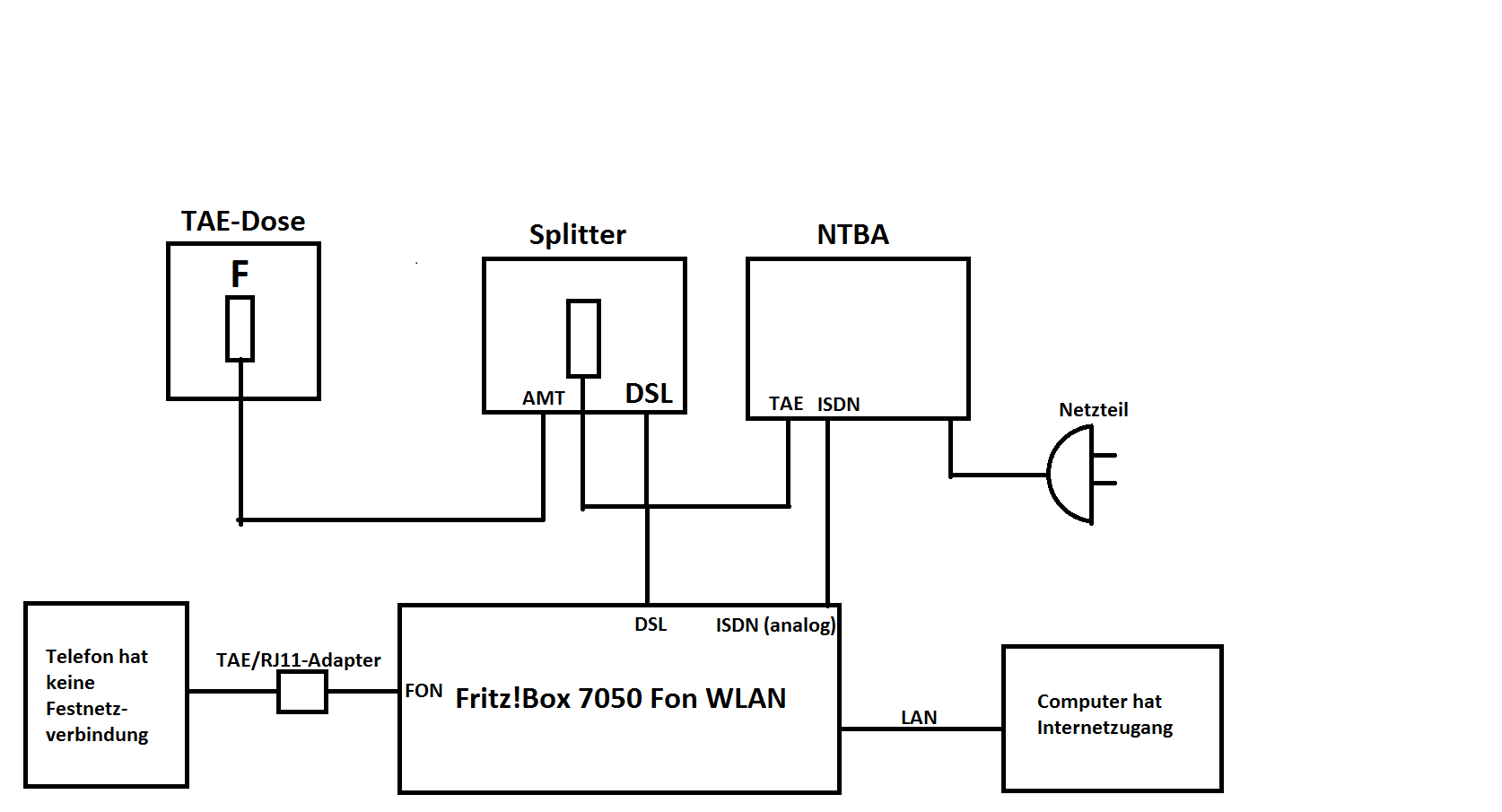

Hi,
ich habe folgendes Problem:
Wir haben bei der Telekom von DSL 3000 zu DSL 6000RAM mit universellem Anschluss gewechselt. (Vorteile: 3 oder mehr Telefonnummer. wir brauchen nur eins)
Nun habe ich die NTBA-Box, die mir neulich erst zugeschickt wurde so angeschlossen, wie sie in der Anleitung beschrieben ist. Weder DSL noch Telefon haben funktioniert. Das Telefon ist ein analoges und konnte gar nicht angeschlossen werden. Einen Adapter bringt die Fritz!box mit, daher habe ich die Anleitung der Fritz!Box für eine Installation mit NTBA-Box angewandt.
Nun funktioniert das DSL mit der Geschwindigkeit 6000, aber das Telefon nicht.
Was mache ich falsch?
Eine Skizze von den Anschlüssen ist im Anhang
Mit freundlichen Grüßen

Hast du das Y-Kabel verwendet und den einen Stecker davon in den NTBA gesteckt?

Das ist dann schon der Fehler. Hast du zufällig "Fon S0" an der Fritz mit dem NTBA verbunden?
Nein, ich habe NTBA (analog) von der FritzBox mit dem NTBA verbunden.

Wenn deine Zeichnung stimmt: ja.
Alles beginnt an der ersten TAE > dort kommt der Splitter rein > an die DSL-Buchse des Splitters die Fritz mit DSL-Port und in die mittlere TAE des Splitters kommt der NTBA, dann brennt an dem die grüne Lampe (240V Kabel ruhig weglassen) > vom NTBA zum ISDN/analog-Eingang der Fritz (Fon S0 wird in deinem Setup nicht genutzt).
Dann muss die Fritz noch wissen, dass Festnetz-Telefonie via ISDN und welche MSNs sowie die Info an welchem Anschluss das analoge Telefon hängt und welche Nummer es senden und empfangen soll.
Nach deiner Schilderung ist das alles erfüllt.
Ich würde mir beim Nachbarn ein ISDN-Telefon zum Testen besorgen und direkt in den NTBA stecken. Hast du dort dann Amtszugang, liegt es an der Fritz.
Es kann auch ein Fehler in deiner Konfig der Fritz sein, aber ohne diese zu sehen kann man fast nur raten.
