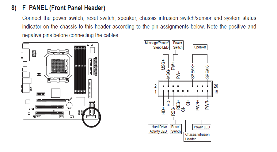

Bei den Minidingern F_PANEL (Front Panel Header) bin ich mir da aber nicht so sicher. Steht nicht drauf was + oder - ist.

der Header Anschluß ist im Handbuch super erklärt :D
Bei einem Taster/Schalter ist + oder - egal. Bei den LEDs musst du aufpassen, die sind aber markiert ob + oder -

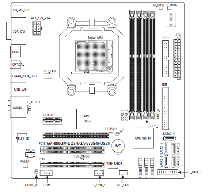

Ich hab mir für das Mainboard die PDF runtergeladen und Nr. 8, also die FPanels genau so eingesteckt. Bin mir aber fast sicher, vom Gefühl her als ich sie agezogen hab dass sie enger beieinander waren. Wo + - draufstand hab ichs auch entsprechend eingesteckt.

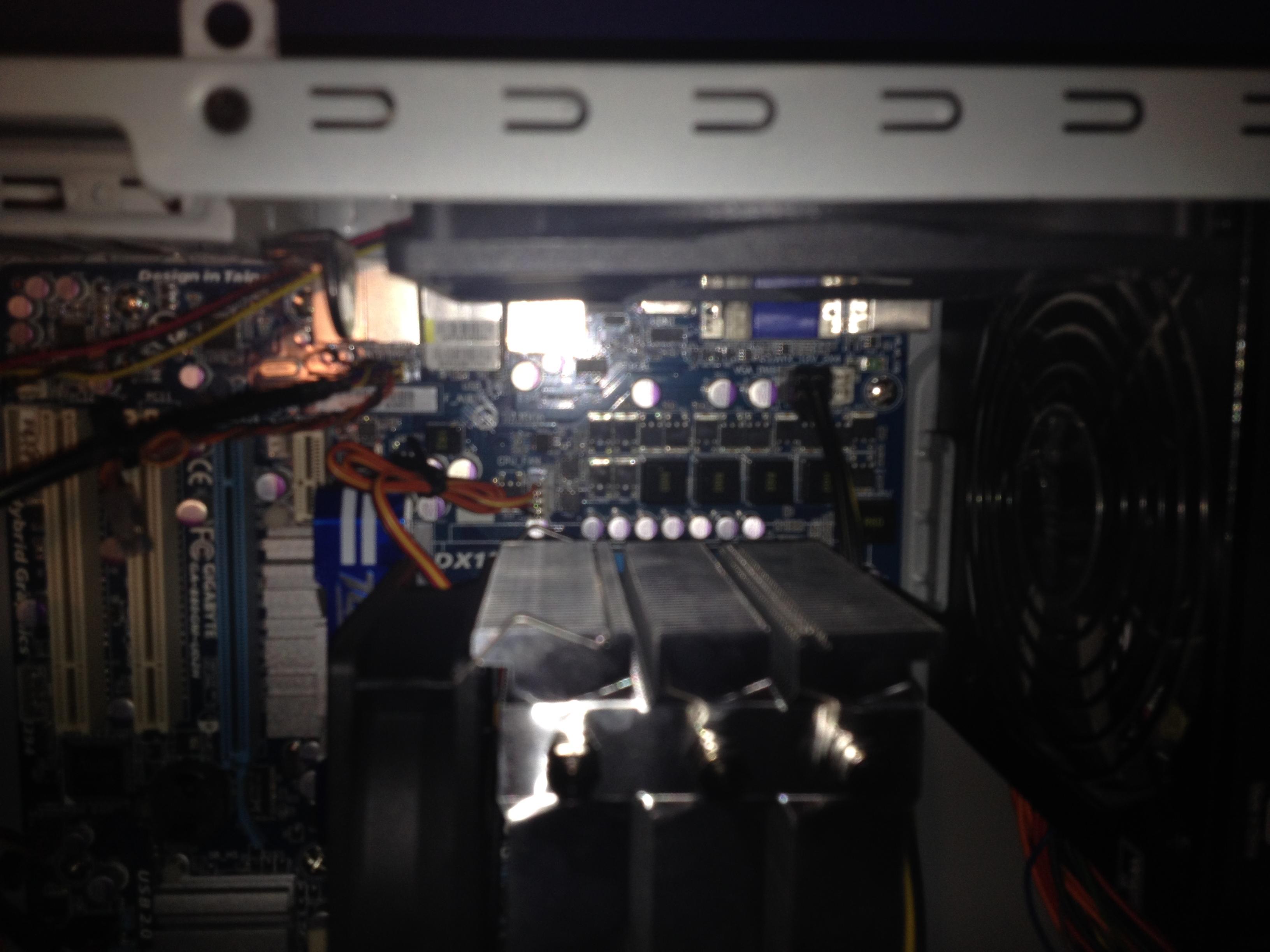

haste den 4 pin strom anschluss für cpu vll vergessen ? wärste nicht der erste den das pasiert auch nicht tragisch aber das würde passen da laufen die lüfter auch und nix pasiert

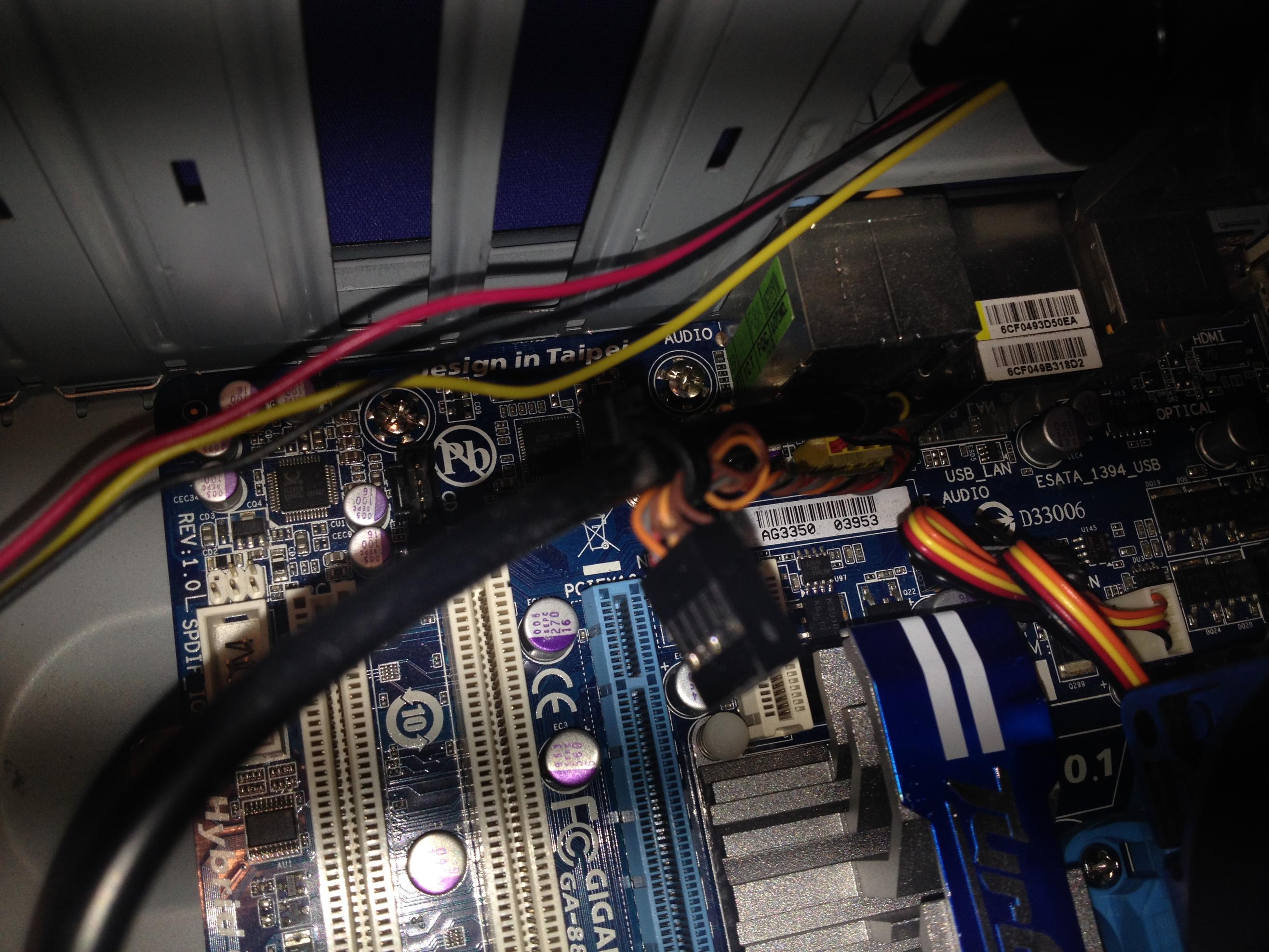

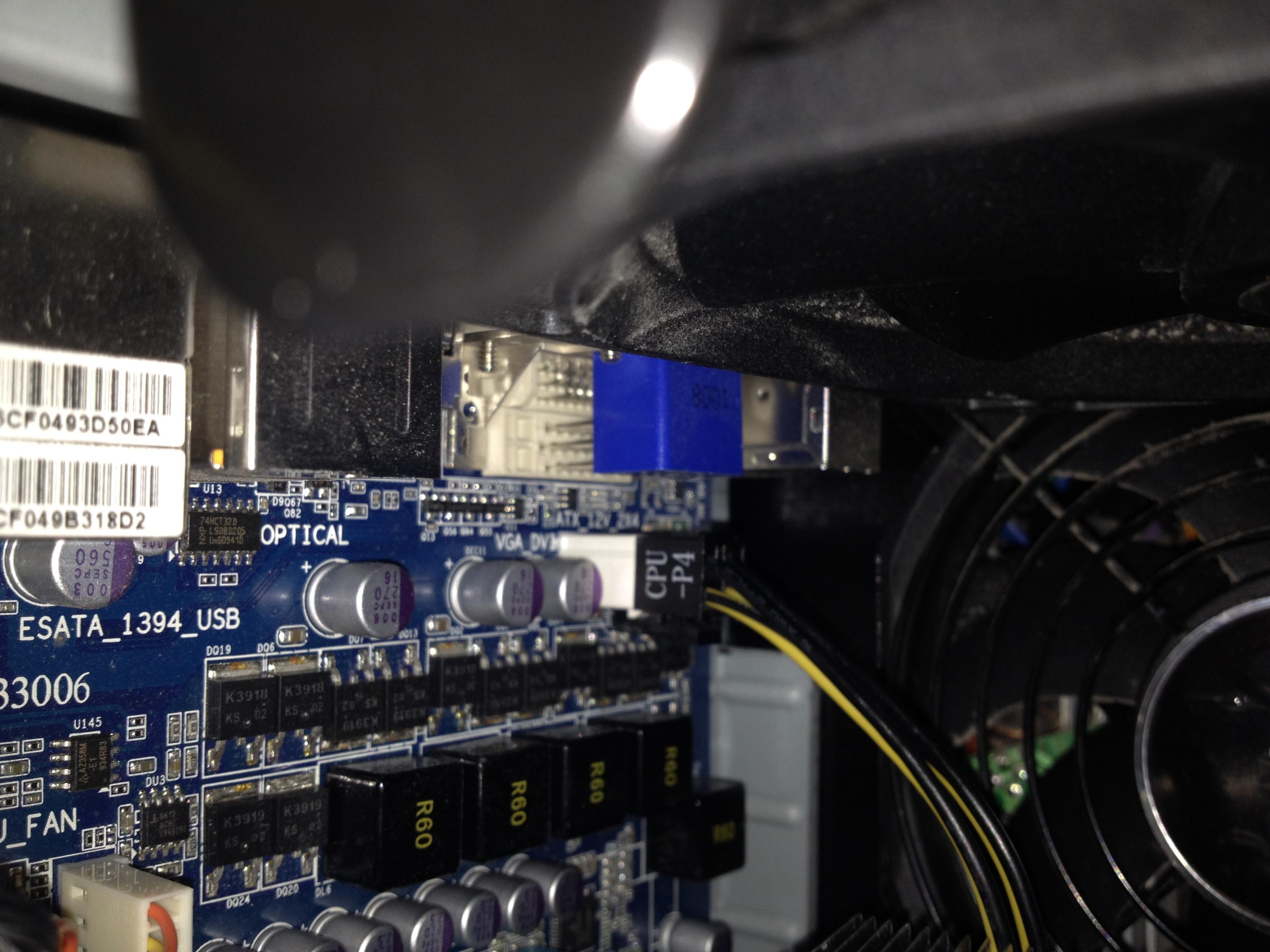

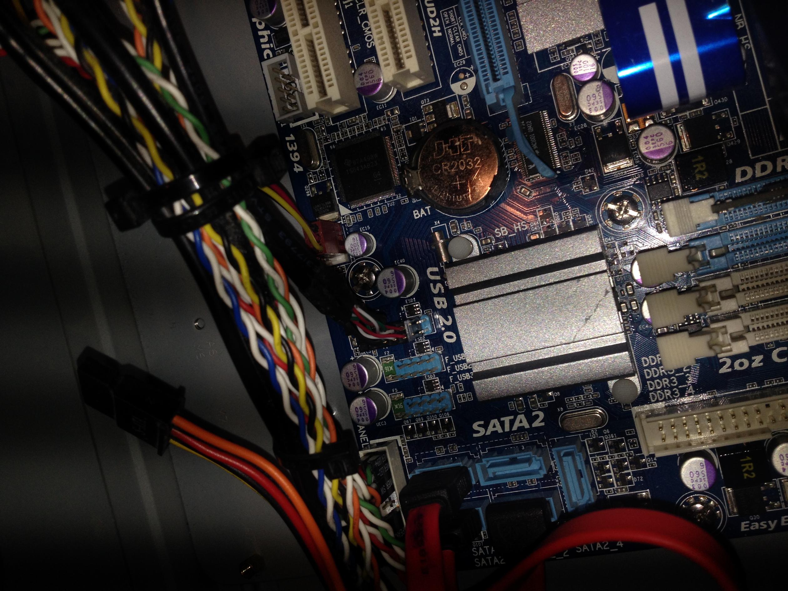

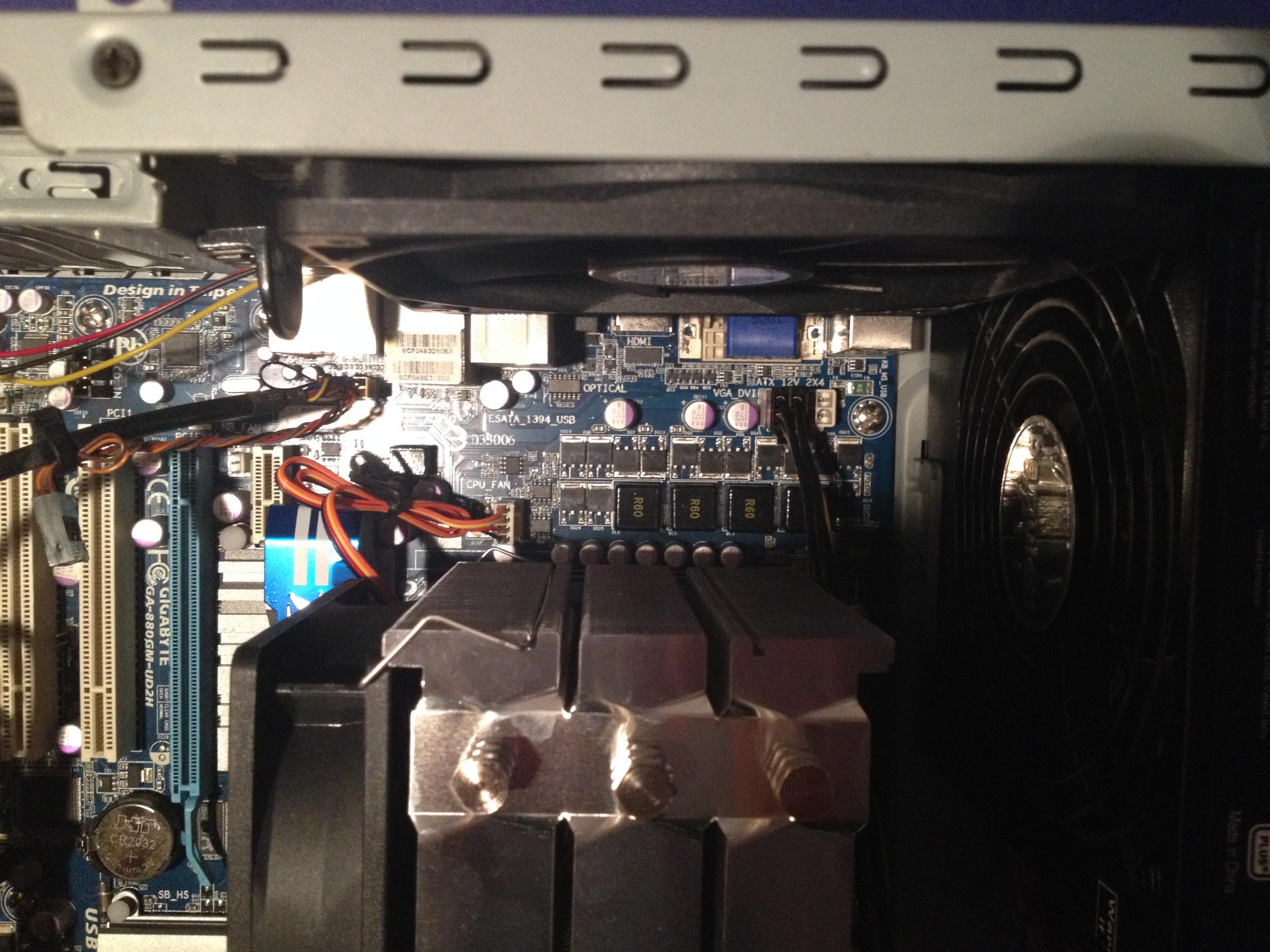

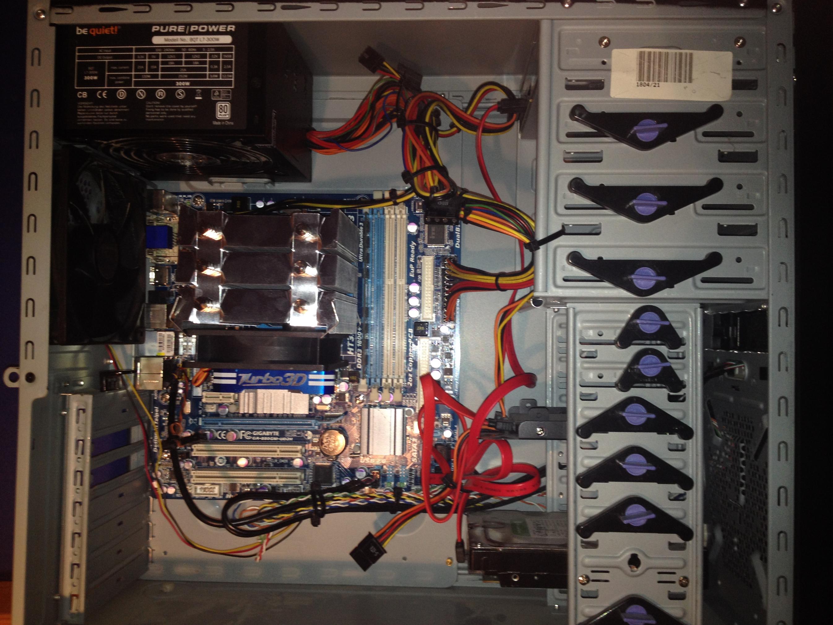

am besten mal bild vom aufbau machen vll sieht man ja was :)
alles dran. bilder folgen gleich.
den oberen 4 pin hast du schon versucht für die cpu ?
auf meinen board geht zb auch nur wenn man auf den 8 pin nen 4 pin steckt die linke seite
weiss ehrlich gesagt nicht wirklich was du meinst. ich hab nur den 4 pin direkt neben der cpu.
oben links atx 12 2x4 pin :) schau mal ob der 4 pin in den oberen 4 pin passt
wie gesagt hatte schonmal so ein problem vll hilft es bei dir auch
Vergessen die Grafikkarte einzubauen? (Auf den Bildern ist keine zu sehen, bei der Auflistung der Hardware finde ich auch keine).
Ahhh. Nee, der is dran.
@DeAtHbRiNgEr
Die Graka HD 6450 Flex hab ich erst mal raus gelassen. Such ich eh noch nach dem richtigen treiber. Habe den Bildschirm per HDMI an der onboard Grafik angeschlossen.
Ich bekomme ja gar kein Bild. Der PC geht einfach an, die Lüfter laufen. Sonst passiert nichts.
Deshalb fragte ich ob vorher (vor dem Umbau) die Onboard Grafik aktiviert wurde. Ansonsten, wenn vorher eine Grafikkarte auf dem Board steckte ist die Onboard Graka wahrscheinlich deaktiviert. Also entweder die Grafikkarte wieder einbauen und den Monitor daran anschließen oder einen BIOS Reset durchführen, damit die Onboard Grafik wieder aktiviert wird.
Ahh. o.k. Also die HD 6450 Flex war tatsächlich vorher im Schacht. Aber Win 7 64 Pro war neu installiert und die Flex war noch nicht installiert. Also keine Treiber. Nicht mal für die onboard Grafik.
Ich glaube nur die Treiber für das Mainbord hatte ich installiert-
Die Treiber greifen aber erst ab dem Windows Start, hat also jetzt mit Deinem aktuellen Problem nix zu tun. PC Start, BIOS usw. läuft alles ohne Treiber.
BIOS Reset hat funktioniert. Maus funktioniert noch nicht. Aber krieg ich auch noch hin.
