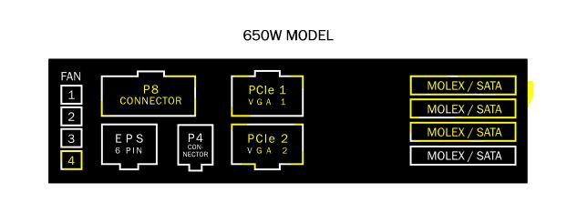

Hm dein Netzteil hat mehrere 12V Schienen!Wenn jetzt die Grafikkarte nur an einer hängt ist es klar! Solltest mal probieren andere Anschlüsse zu verwenden! Mein Netzteil ist ein 6 Jahre altes Coolermaster Silent Pro 600 und befeuert schon das zweite System!

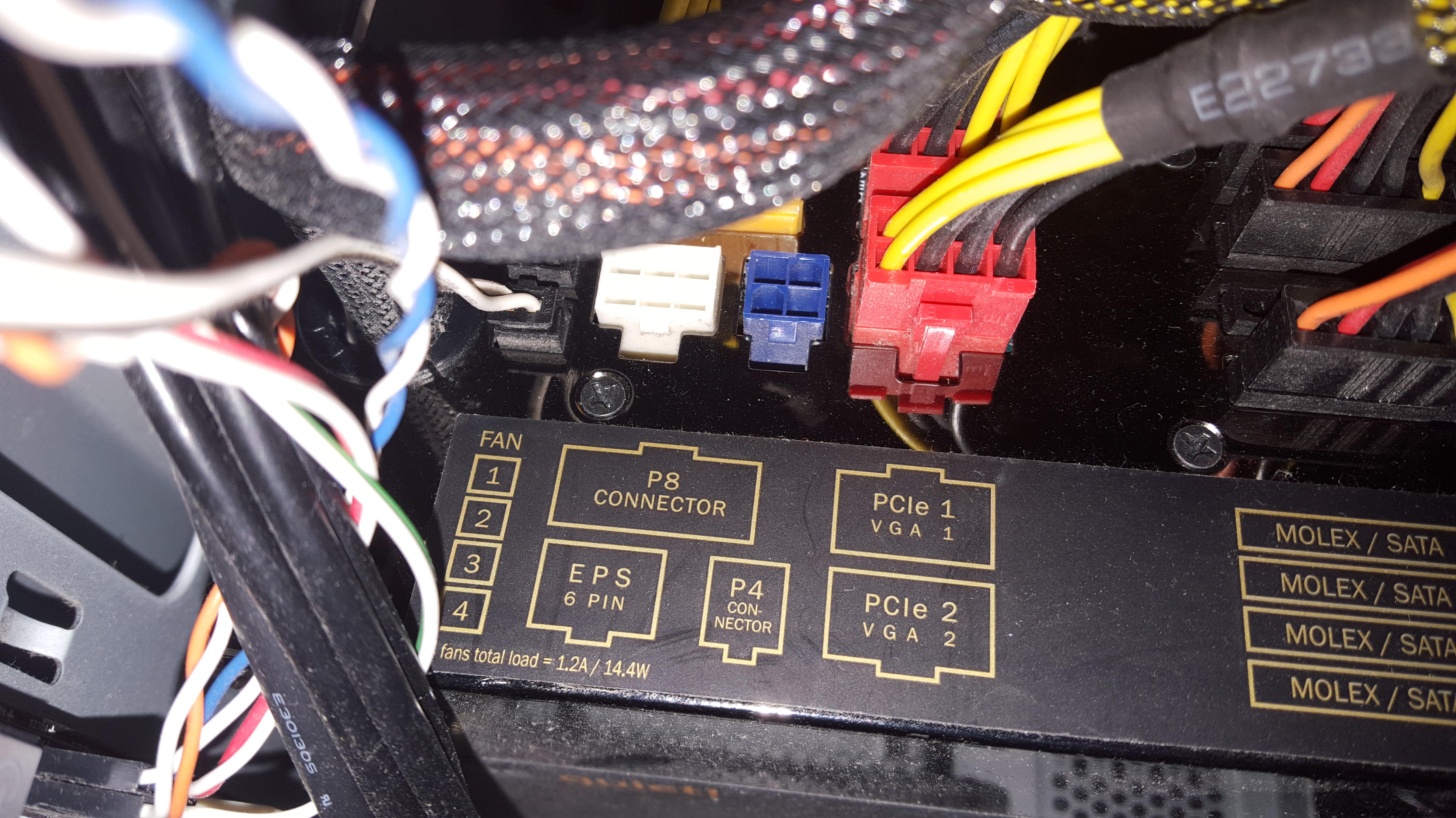

Anbei Details meines NT. Da gibt es nicht viele Steckmöglichkeiten. ;) Besetzt sind:
1 Fan
1 Die Bank für's Mainboard
2 PCIE
3 SATA
Im Handbuch steht auch nicht wirklich schlaues drin. Ausser, dass bei Einbau einer neueren Grafikkarte die Kiste eventuell nicht mehr bootet oder abstürzt. Kann auch intern einfach durch sein. Zuviel Ampere gezogen oder was weiss ich. Auf alle Fälle hat ja auch das NT Notabschaltungen bei zuviel, zuwenig etc. etc. Sromfunktionen.
