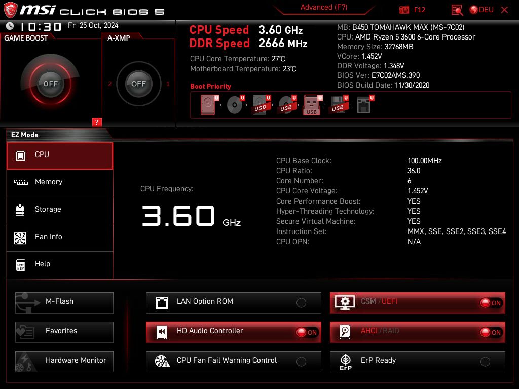

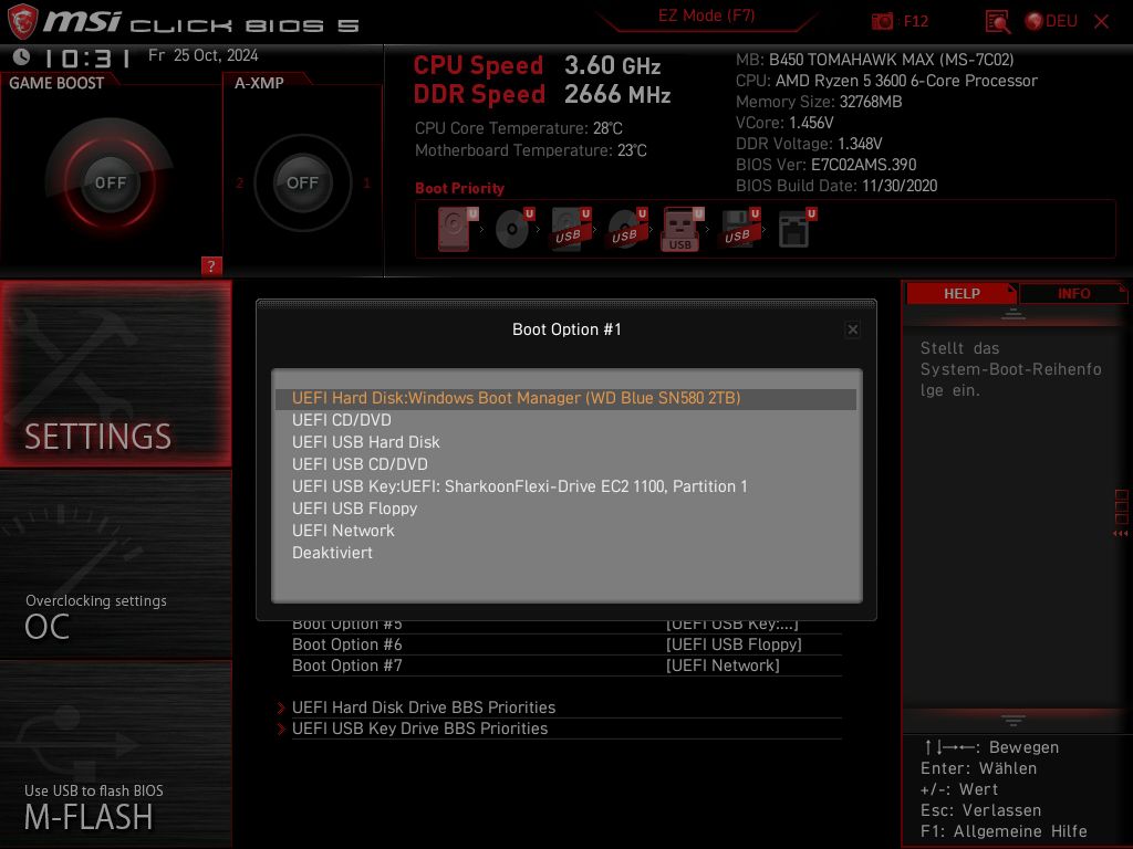

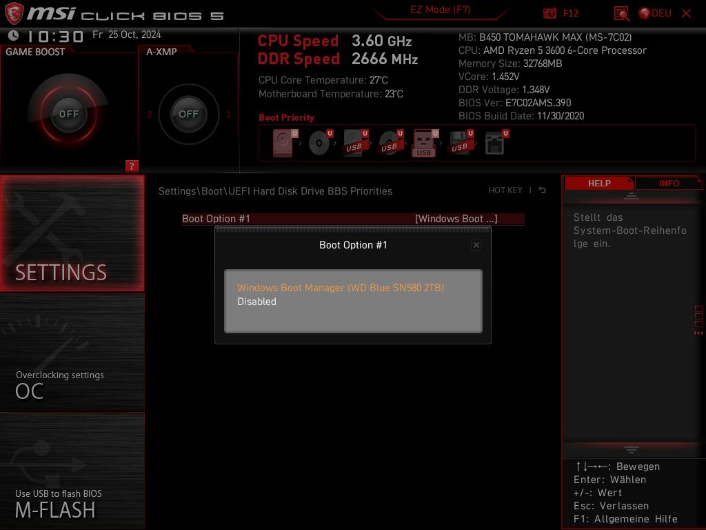

Ich denke dass das so ist, ich hatte ja alle anderen Platten vor der Installation abgeklemmt...es sein denn, der alte Bootloader der alten Platte spielt mit rein, aber die wird im Bios ja gar nicht aufgerufen...
