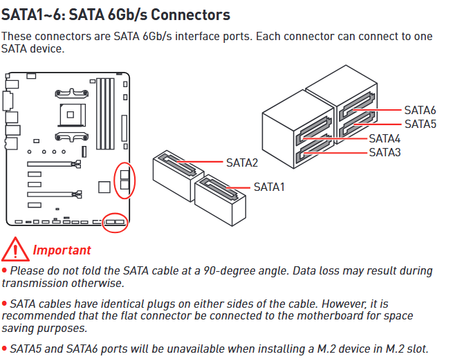

Vielleicht hats ja mit folgendem Punkt was zu tun ...
SATA5 and SATA6 ports will be unavailable when installing a M.2 device in M.2 slot.

Hast du SSDs an SATA 5/6? die werden deaktiviert, wenn eine M.2 eingebaut wird.
EDIT: Zumal die "ganz oben" sind:
Reaktionen: iSight2TheBlind, Ayo34, drrrk und eine weitere Person

Er schreibt ja, dass die Win11-SSD nicht mehr erkannt wird, von daher würde ich vermuten, dass die SSD mit dem Windows Boot-Manager vorhanden ist und die mit der eigentlichen Windows11-Installation nicht.
Von daher spielen die SATA5/6-Ports vielleicht doch eine Rolle ...
