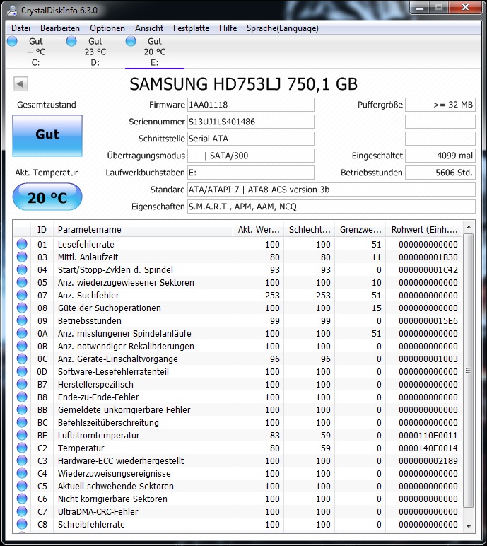

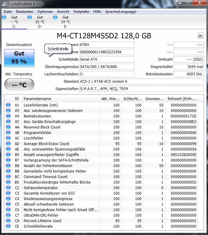

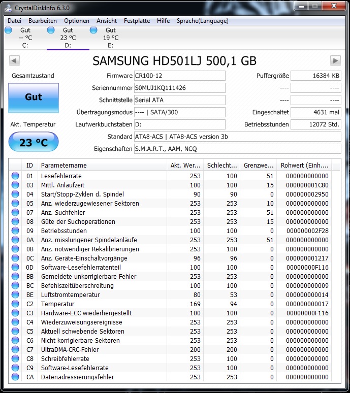

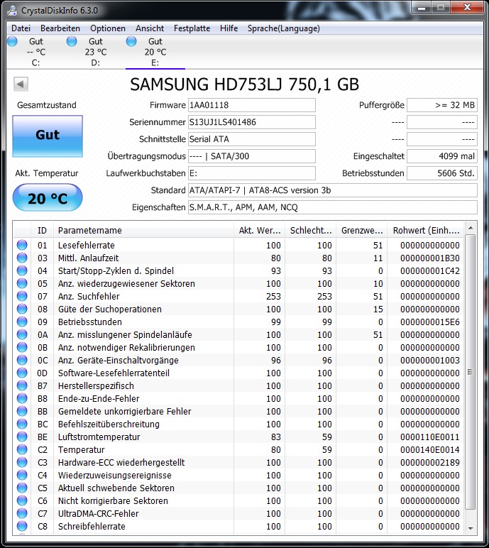

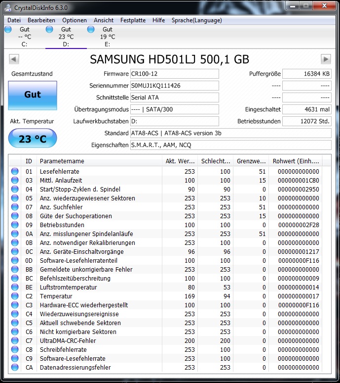

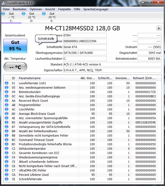

Im Anhang findest du die internen Festplatten .... sind schon bisschen älter aber laufen noch... habe auch noch eine externe über Usb am Rechner laufen
kann ich dann einfach den Treiber so installieren oder muss man was beachten ?
zwecks auch der Deinstallation von dem Intel Treiber
Die SSD und die beiden HDD zeigen keine Probleme, die SATA Kabel auch nicht. Bzgl. dem RST: Probiere mal was passiert wenn Du den installierst, der müsste eigentlich selbst erst den MST deinstallieren, so würde ich es zumindest erwarten. Aber vielleicht kann jemand mehr dazu sagen.

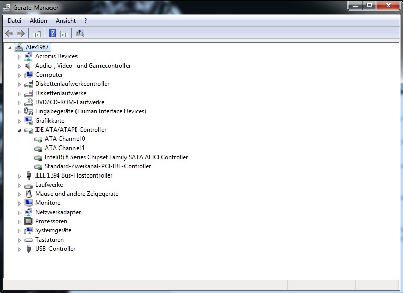

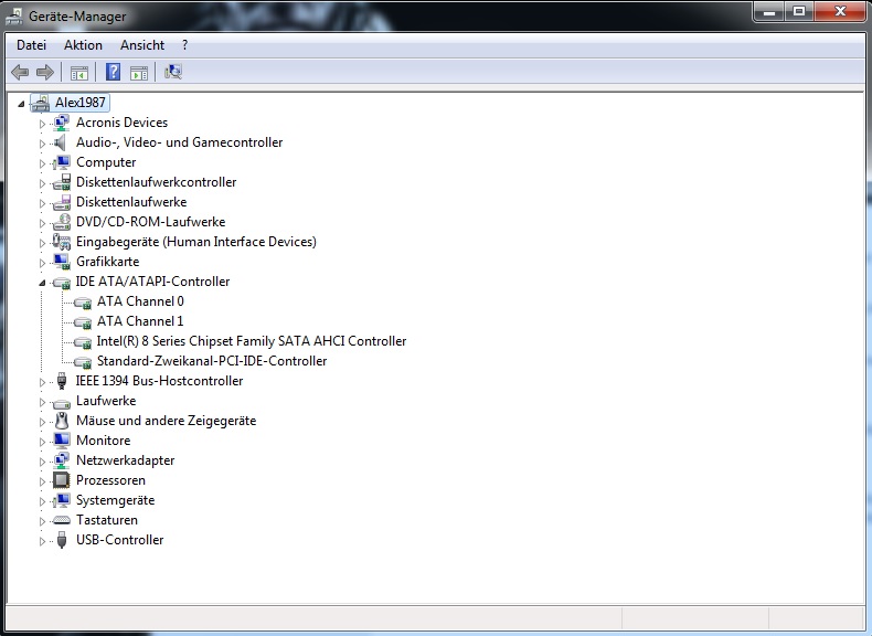

Ich habe jetzt mal den alten Intel Matrix Treiber Deinstalliert und den neuen RST mal probiert .. ich konnte in der Treiber Signifikation 2 auswählen,einmal den Intel 8 Series und den Intel 9 Series.. ich habe mal den 8. genommen ist das Ok ? oder wo unterscheiden die sich ?
Holt hats dir bereits gesagt dass du einen ICH9R chipsatz besitzt (NEUN)
Raid kann der auch aber bei Normalbetrieb ist dann AHCI Treiber zu verwenden.
Keine Ahnung warum du 8 auswählst und warum da überhaupt ne Auswahl kommt.
Ich kenne die Treiber nicht und die Homepage ist sowieso ein Graus
Und überhaupt; Wenn du schon einen Treiber installierst dann gib uns wenigstens einen LINK von dem Download.
Wie sollen wir denn sonst zu etwas Stellung nehmen wenn du keine Infos rausgibst.

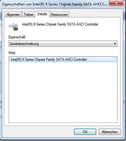

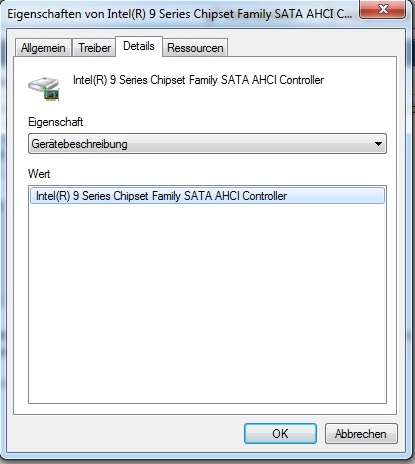

wenn du im Greätemanager bei dem Kontroller mit rechter Maus klickst kommen normalerweise Eigenschaften
da siehst du welche Treiber der verwendet.
Im Zweifel mal alles anklicken.
Problem mit Festplatten über 2GB wurde eh schon angesorichen, müsste Holt wissen ob es überhaupt einen passenden Intel-Treiber für dein Board gibt der mehr verwalten kann. Ich weiß auch nicht welcher MS-Treiber das kann.
Die Serie 9 sind die aktuellen Chipsätze, Du hast die uralte ICH9R, das ist was ganz anderes. cbtestarossa hatte doch schon die Downloadseite bei CB verlinkt, da auch die älteren Versionen zu finden sein. Die letzten gehen für die alten ICH Southbridges nicht mehr.

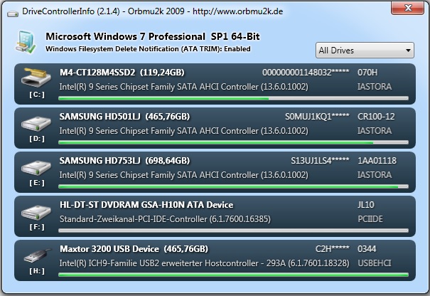

Prüfe danach auf jeden Fall mal mit Drive Controller Info welcher Treiber wirklich installiert ist.

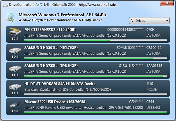

ahso .. also ich habe jetzt den aktuellsten ICH9 treiber installiert
Intel Rapid Storage-Technologie 13.6.0.1002 De
Ist das jetzt korrekt oder nicht hab mal ein screen gemacht von dem bild , ist das so Ok
Mich wundert dass du den neuen installieren konntest.
Der ist für NUCs normalerweise und eigentlich für 8x und 9x Chipsets. (Für die neuen intel CPUs, glaub ab Sandybridge)
Hat ja normalerweise nix mit X38 und ICH9R zu tun (Core2 Ära)
Ob damit alles funktioniert kann ich dir auch nicht sagen.

ok.. irgendwie verstehe ich das nicht :-/ ....ich sollte den rst installieren was ich gemacht habe.. dann wird wieder gesagt das dass nicht gehen sollte weil der zu neu ist .. aber irgendwie geht das jetzt doch .. was wäre jetzt der passende treiber ...?
also von dem ICH9.. habe ich auch nur die Inf datei eingefügt
Das wundert mich auch, aber die Lösung steht ja nun da: Der TE hat an den inf Dateien gebastelt.
Nein, SandyBridge CPUs laufen nur auf den 60er und 70er Chipsätzen, 80er und 90er sind für Haswell CPUs (und dann Broadwell, zumindest die 90er).
Die Frage ist hier erstmal wie Du das gemacht bzw. hinbekommen hast, denn ich hatte ja schon geschrieben: "Das ASUS P5E aus Deiner Signatur hat eine ICH9R, da müsste der 11.2 oder vielleicht noch der 13.2 die höchste unterstützte Version sein" und Du hast eine 13.6er Version installiert.
Wenn man da was manipuliert und eine neurere Version nimmt als von Intel für den SATA Host Controller vorgesehen, muss man sich hinterher über Probleme nicht wirklich wundern.
Also ich habe nix manipuliert wenn man den Treiber ladet bekommt man nur die inf Dateien ohne Setup exe kannst du mir bitte den genauen link schicken das ich das dann richtig machen kann das wäre super von dir
Schau mal im Greätemanager RechteMausKlick auf den Kontroller dann Eigenschaften, dann
DETAILS -> Hardware-IDs
dort siehst du zB DEV Nummern
Dann öffnest du die Intel INF Datei mit einem TEXT-Editor und schaust ob die Nummern übereinstimmen.
Eigentlich muss ja sowieso ein Eintrag in der INF passen da WIN ja sonst eh meckert.
p.s. Daneben ist noch GERÄTE, dort sieht man welche Treiber verwendet werden.
