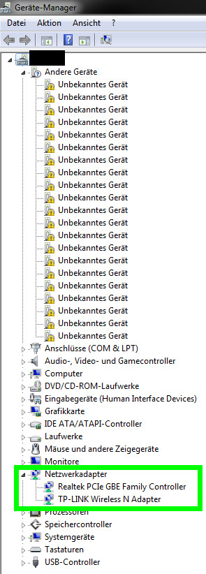

Danke für eure Antworten. Ob die Netzwerkkarte angezeigt wird, weiß ich nicht, da ich mich diesbezüglich nicht auskenne, ich also nicht weiß, wo ich das prüfen kann. Vielleicht im Geräte-Manager? Siehe Bild. Hilft das?

installier mal die Treiber von Deinem Mainboard, da fehlt ja doch einiges - möglicherweise nur der Treiber für das LAN!
Anmerkung: gelbe Ausrufezeichen, da fehlt was........!...
Über die Fragezeichen wunder ich mich auch. Die waren sonst nicht da, aber ich habe auch schon Ewigkeiten nicht mehr in den Gerätemanger geschaut.
Könnt ihr mir sagen, welche Treiber ich nun installieren sollte? Ich habe Win7, 64bit. Mein Mainboard ist dieses: https://www.msi.com/Motherboard/support/B75MA-P45.html#down-bios
21 geräte ... und Netzwerk usw steht schon unten (ohne Ausrufezeichen) also scheint zu funzen.
TE hat sonst nix gemacht, nix neu installiert usw.
21 geräte - da ist was anderes faul... selbst wenn ich einen PC komplett vollstopfe und eine alte Windows Version installiere komme ich nicht auf 21 "unbekannte geräte"
ich würde ebenfalls eine pcie netzwerkkarte empfehlen - kostet nicht viel und alle anderen tests und lösungen versprechen keine 100% abhilfe und dauern ewig
um die 21 geräte würde ich mich nicht näher kümmern - am ende landest du so oder so bei einer neuinstallation

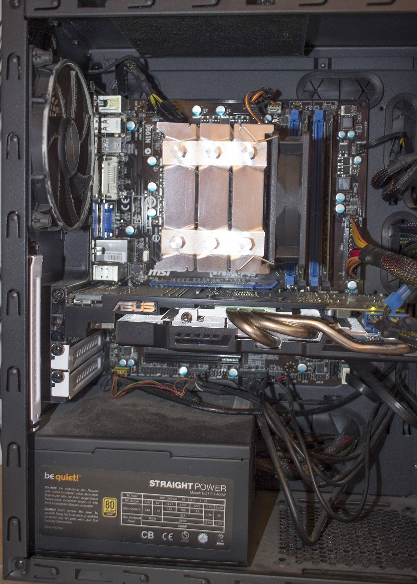

Rausfinden was geht ist aber leicht, wenn du selbst nicht weißt was im PC frei ist, schick uns einfach ein Foto vom PC-Innenleben wo man das Board gut sieht.
Siehe Anhang. =)
Hat meine verlinkte Karte PCI Express?
Und der Slot muss der schwarze sein, es kann nämlich sein das ein weißer Slot direkt unter der Grafikkarte ist, das sieht man auf dem Bild nicht.
Das ist dann ein normaler PCI, PCI-Express ist hier entweder an der länge Erkennbar, ein Slot mit genau der Steckkartenbreite ist auch OK, oder eben der schwarze.
Im normalen PCI-Slot kann man das Board mit falschen Karten beschädigen!
