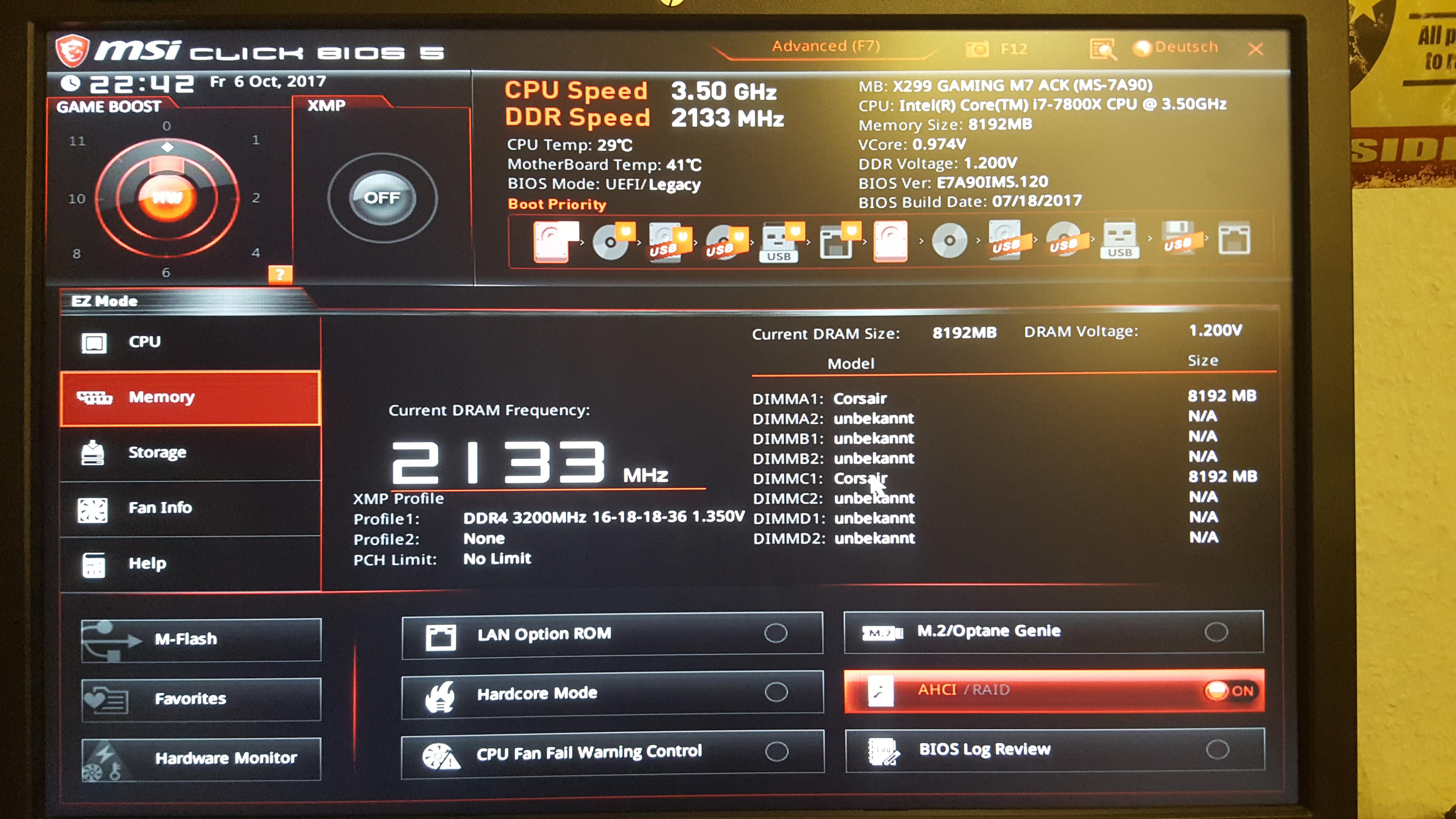

ich brauche dringend eure Hilfe. Habe gestern meine alte Grafikkarte (GTX 970) gegen eine 1080 getauscht. Habe vorher alle alten Treiber der Karte deinstalliert um Komplikationen zu vermeiden. Dann habe ich die neue Karte eingebaut. Das Problem: meine Debug LED hat ein Fehler angezeigt ( Fehler war EE, was im Mainboardhandbuch als Reserved for future AMI error codes beschrieben war , was ja soviel heißt wie dieser Fehler wurde noch nicht definiert...) und ich hatte kein Bild. Habe also das Bios resetet wie im Handbuch beschrieben. Danach bin ich ins Bios um zu schauen ob alles erkannt, bzw geklappt hat. Beide Ram Riegel wurden erkannt doch nur einer wird benutzt. Das Kuriose ist ja das vor dem Tausch alles richtig funktioniert hat. Ich schätze es ist eine Fehleinstellung im Bios. Außerdem läuft der Ram nicht auf 3200MHz sondern nur auf 2133 MHz.
Hoffe jemand kennt die Lösung von diesem komischen Problem.
Im Anhang findet ihr nochmal ein Bild von der Situation aus dem Bios.
Vielen Dank für eure Unterstützung ;)
Gruß mister_luc

Willkommen im Forum :)
Wie wäre es mit einem BIOS-Update? Wir sind bei dem Board schon bei Version 1.5 ;)
https://de.msi.com/Motherboard/support/X299-GAMING-M7-ACK
X299 ist genau wie AMDs X390 Plattform ganz neu und die HEDT-Plattformen zicken da eben gerne noch. Daher sollte man gerade am Anfang immer gleich schauen, ob es nicht neue BIOS-Versionen gibt. Wie man sieht werden hier am Anfang oft im Monatstakt oder sogar öfter neue Versionen raus gehauen.
XMP im UEFI/ BIOS aktivieren (siehe dein Foto vom UEFI/ BIOS und dort oben links) damit auch wieder 3200MHz RAM-Takt eingestellt werden.
Stecken beide Riegel auch korrekt und vollständig in ihren Slots?
XMP wäre auch meine Vermutung gewesen.
Hast du sonst noch an den Stromversorgungen gefummelt?
Stecken Richtig im Slot. Laut Plan müssen sie in C1 und A1, was ja laut Bild auch zutrifft.
Hab das bei meinem alten MSi Board mit dem Live Update Tool gemacht. Da wird nur kein Bios Update angezeigt.
Nein alles so gelassen wie es war.
Was macht dieses XMP ?
XMP läd das Profil für den RAM, es übertaktet diesen auf den Max Takt vom RAM. der RAM Controller sitzt in der CPU und dieser unterstützt maximal 2400Mhz, alles was darüber geht, ist übertakten. mit XMP wird halt der RAM auf 3200Mhz übertaktet
UEFI/BIOS Updates macht man nicht unter Windows, da passieren die meisten Fehler
Was das XMP macht?
Guck dir mal dein Foto vom UEFI/ BIOS mal genau(er) an. Ohne XMP sind nur 2133MHz möglich. Mit XMP 3200MHz.
A1 u. C1 ist ja so weit auch OK.
Aber, stecken beide wirklich korrekt (vollständig) im Slot drin? Denn selbst wenn sie nicht wirklich vollständig drin stecken, es reicht der Kontakt von wenigen Pins um den RAM (von der Kapazität) zu erkennen. Jedoch muss der Kontakt mit allen Pins erfolgen, so dass der RAM auch wirklich funktioniert, sprich Lese-/ Schreibvorgänge erfolgen können.
1. Anderes Paar Ram-Steckplätze mal probiert?
2. Bist Du beim GraKa-Tausch vllt irgendwie mal etwas gröber an den CPU-Kühler gekommen? Es besteht die Möglichkeit, dass im CPU-Sockel Pins zu weit nach unten gedrückt wurden und deshalb kein Dualchannel bzw. das Ansprechen bestimmter Dimm-Slots mehr möglich ist.
Hoffen wir es mal nicht, aber sowas gibt es.
Große CPU-Kühler wirken bei Gewalt oder Erschütterungen wie ein Hebel und da haben die 2066 Kontaktfedern im CPU-Sockel nicht viel entgegenzusetzen.
Ansonsten: Bios-Update (aktuellstes Bios!) bitte nicht über irgendwelche "Live"-Windows-Tools durchführen und die oben beschriebenen Dinge zu XMP machen.
ps: Du weisst, dass Du mit nur zwei Speicherriegeln die Quadchannel-Funktionalität des Mainboards und der CPU nicht hast?
Nein. Wenn die beiden Riegel in den vom Hersteller des Motherboard vorgegebenen Slots korrekt und vollständig eingesteckt sind (siehe Handbuch A1 u. C1) hast du auch Dual-Channel.
Es sei denn die CPU sitzt nicht korrekt in ihrem Sockel oder es sind Pins Pins verbogen/ abgebrochen, dann kann u.U. (je nach dem welche Pins verbogen/ abgebrochen sind, es auch nur Single-Channel-Betrieb kommen.
Also Bios Update hat geholfen. Vielen Dank für den schnellen und hilfreichen Support ;)
