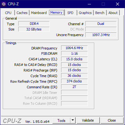

Liebe Leute,

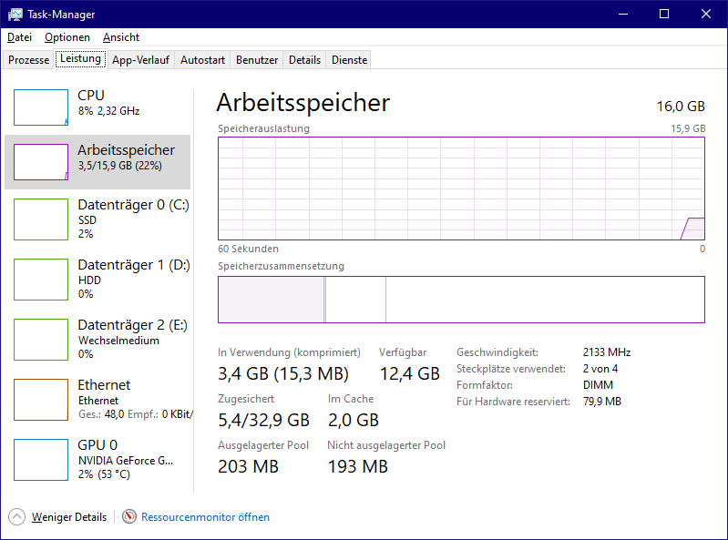

ich habe vier 8GB RAM-Riegel (2 von Vengeance, 2 von Ballistix), allerdings erkennt der Computer nur die Hälfte (im Taskmanager und im BIOS werden also nur max 16 GB angezeigt - egal welche RAMs ich verbaue). Die RAM-Riegel funktionieren alle (einzeln getestet), genauso wie die Slots.

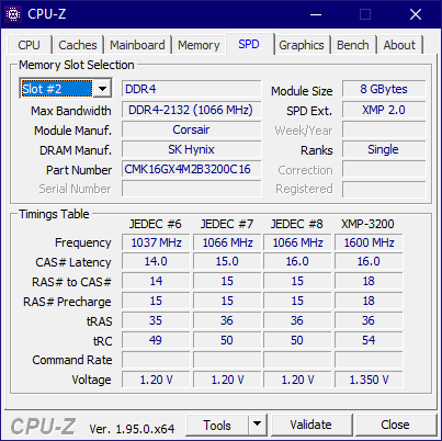

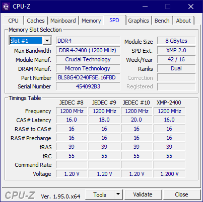

CPU-Z zeigt 32 GB RAM an. Siehe angehängt auch die CPU-Z-Screenshots zu den einzelnen RAM-Typen.

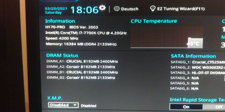

Ich seh gerade, dass das BIOS offenbar doch alle 4 RAM-Riegel sieht, aber bei der Summe dennoch nur 16 GB angibt.

Empfiehlst du das, obwohl die einzelnen Riegel doch im BIOS auftauchen (nur die Gesamtsumme "falsch" ist)? :)

Du hast Mischbestückung, also Single Rank Module und Dual Rank Module. Mal den Crucial, mal den SK Hynix.
Hast du mal die Module anders gesteckt? Z.b 2 gleiche auf Ram Slot 1 und 3 und 2 auf Ram Slot 2 und 4?
also da einfach anders vorgehen, als bisher.

"Von X GB werden nur noch Y GB angezeigt oder verwendet" abarbeiten und insbes. Punkt 3. beachten!
D.h. was Windows dir anzeigt ist zunächst völlig uninteressant so lange im UEFI/ BIOS auch nicht die korrekte Menge ausgelesen/ angezeigt wird. Erst dann und auch nur dann, wenn im UEFI/ BIOS die korrekte Menge ausgelesen/ angezeigt wird, kann ins Windows gestartet werden.

Scheint, als würde er nur die langsamen nehmen:
Letztens ging es nicht, weil im BIOS noch 1,2 Volt standen und die neu gekauften Riegel 1,35 Volt wollten ...

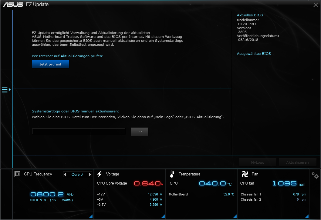

Ich hab jetzt die neueste BIOS-Version über diesen Link (manuell) installiert und es funktioniert nun! Danke für eure Tipps (und unglaublich schnellen Antworten)!!!
Mein AI Suite 3 zeigt nun die "CPU Core Voltage" in rot an. Hätte ich das Programm nicht installiert würde ich das nie erfahren und wäre mir in der Folge wohl auch egal^^ - aber weiß vll jemand was das nun faktisch für mich bedeutet? :D
Nix.
Wenn die RAM erkannt werden lass es einfach gut sein.
Reaktionen: Hayek
"Zu viel" ist ab 1,3 Volt (Wert aus dem Gedächtnis). Die 0.65 Volt bedeuten, wenn überhaupt, dass es sehr niedrig ist. Solange die Karre stabil läuft, ist das kein Problem.
Es KANN sein, dass ein billiges Netzteil dafür verantwortlich ist.
Reaktionen: Hayek
Die Asus AI Suite 3 kann auch einfach fehlerhaft anzeigen. Selbst diese Tools vom Mainboard Hersteller werden regelmässig aktualisiert. Akuell wäre dort z.b Asus AI Suite 3.xx13. Vieleicht hilft es dieses Tool zu aktualisieren.
Vieleicht hilft auch, im Bios Einstellungen zu machen. Nach einem Bios Update ist meist alles Standard / Auto. Was meistens funktioniert, manchmal kann man aber was optimieren.
