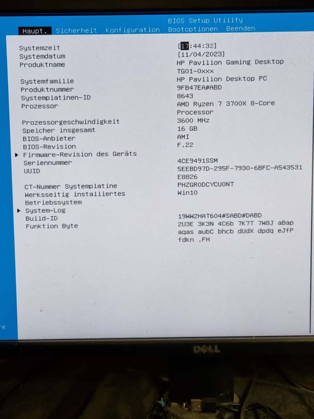

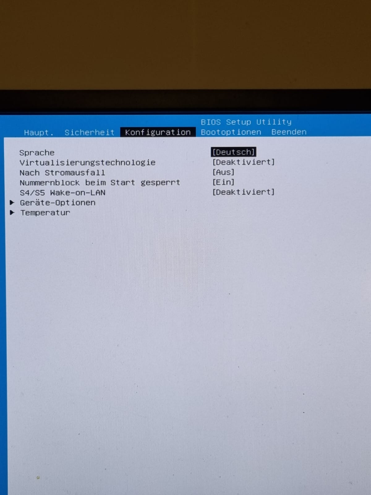

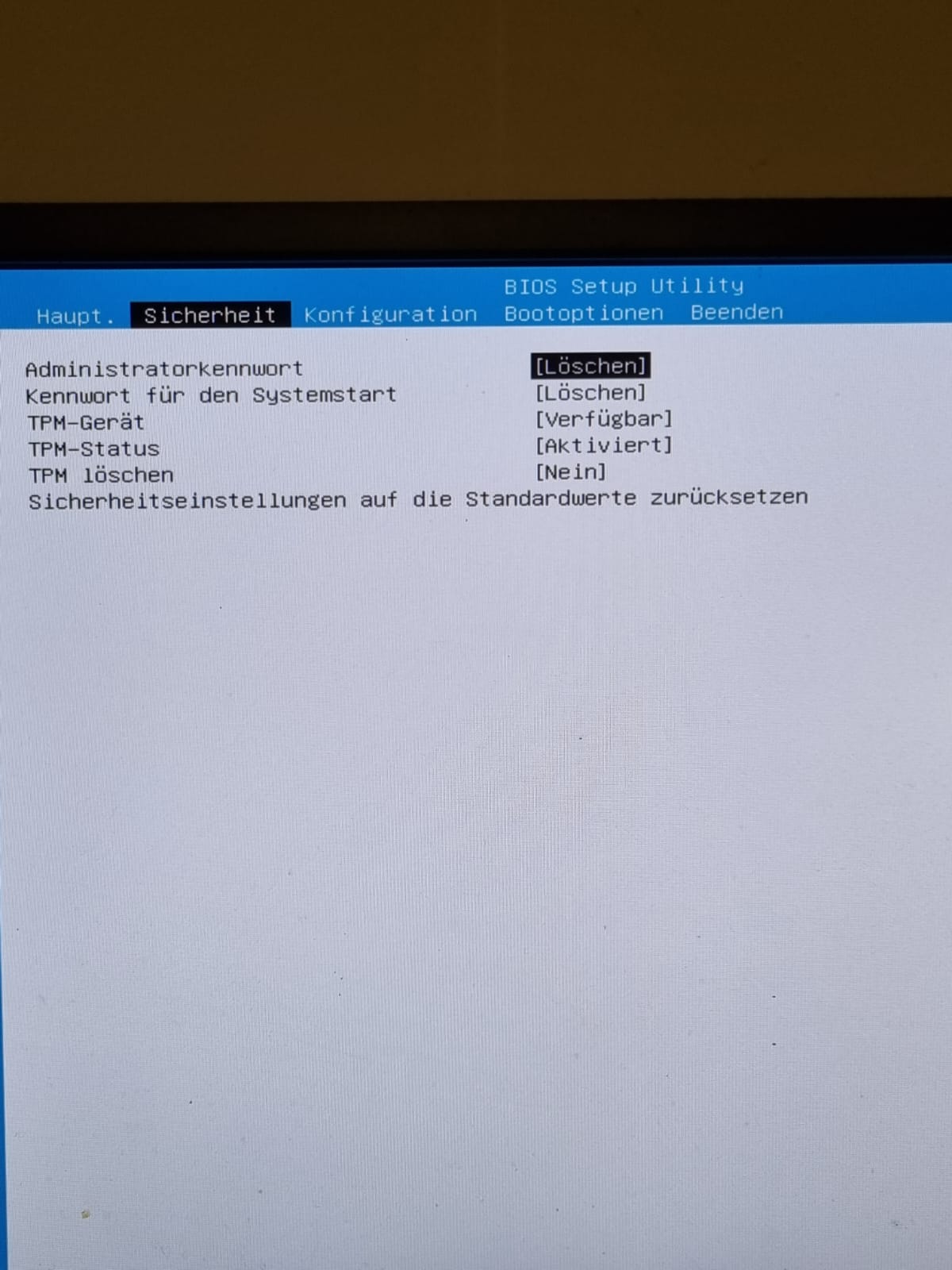

Ich befürchte, dass das BIOS keine XMP Profile unterstützt. Dann muss der alte RAM wieder rein.
32 GB mit DDR4-3200 wären dann mit diesem JEDEC Kit möglich. Das läuft dann direkt mit 3200 MHz ohne BIOS Einstellungen.
@anfänger2023 Mach mal ein Sceenshot vom BIOS, welches Einstellmöglichkeiten du hast.

Hier die Bilder meiner BIOS Optionen. Ich bin mir sicher dass nicht alles relevant ist, aber da ich nicht weiß was genau relevant ist, hier einfach mal alles ^^ Danke für die Hilfe!!
