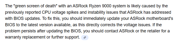

guck hier
99 Prozent Spannungsversorgung

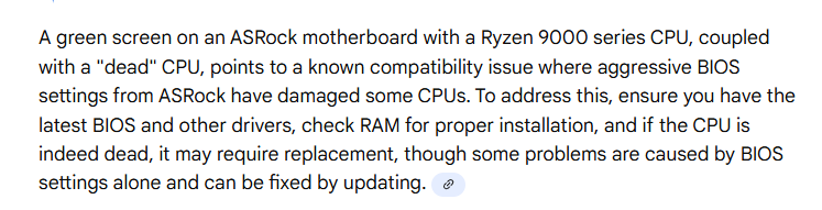

oder das bekannte ASROCK-RYZEN9000 Problem? Da kam auch der Green Screen in manchen fällen vor.
Wenn Pech hast, Cpu Tot
Edit: versuch erstmal das was @Gothic47 vorgeschlagen hat, wenn das nichts bringt, musst leider damit rechnen

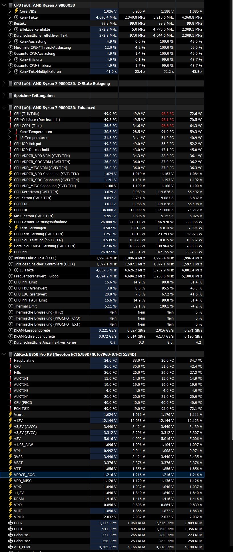

Die neue CPU kam heute an. Ist nun verbaut und der PC läuft wieder ohne Probleme. Ich hab jetzt mal y-cruncher laufen lassen (Benchmark 1 CPU only und Option 4 100.000.000 Stellen). Kann jemand was zu den Spannungen sagen? Nicht, dass das Board in paar Tagen wieder die CPU wieder übern Jordan schick... BIOS ist 3.50 (also das aktuellste).
EDIT: EXPO war nicht geladen... Jetzt läuft der RAM wieder bei 1.4V und 6400 MHz. Bild aktualisiert.
