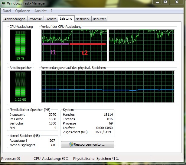

EDIT: Ok, nach mehrmaligem Neustarten kann ich weiterhin feststellen, das Phänomen tritt nicht nur beim Video gucken auf. Der ganze PC startet wesentlich langsamer, läd den Desktop langsamer und überhaupt.
EDIT 2: Das ganze sieht dann so aus wie auf dem Bild, sobald die 100% einmal erreicht sind bleibt er auf dem Level. Ich hab zum Zeitpunkt t1 nichts anderes gemacht als t2. Einfach nur Video geguckt.

bei mir das gleiche, hier ist es der ".net optimation Service", der beim Dualcore-Notebook oft und gerne eine CPU voll auslastet, zusätzlich die andere auch mehr oder weniger.
Kann aber auch sein, dass es nach erfolgter initialer "Optimation" wieder normal wird.

Habe das Problem auch. Hatte letzte Woche das SP1 installiert, danach war das System sehr langsam. Ohne SP1 bootet es bis zum Desktop unter 50 Sekunden, mit dem SP war ich bei über vier Minuten. Vor allem von der Kennworteingabe bis zum Desktop verging elendig viel Zeit, normal sind wenige Sekunden bis alles läuft.
Der .net Optimiation Service hatte das System anfangs ausgelastet, nach einer Weile habe ich dies aber nicht mehr messen können.
Da ich den Fehler nicht finden konnte, die Ereignisanzeige hat nichts außergewöhnliches gemeldet, habe ich den Wiederherstellungspunkt genutzt, seitdem läuft das System wieder normal schnell.

Demzufolge hab ich NeoPunk's Tip des Wiederherstellungspunktes befolgt, seitdem läuft auch bei mir wieder alles wie gewohnt. Danke.
