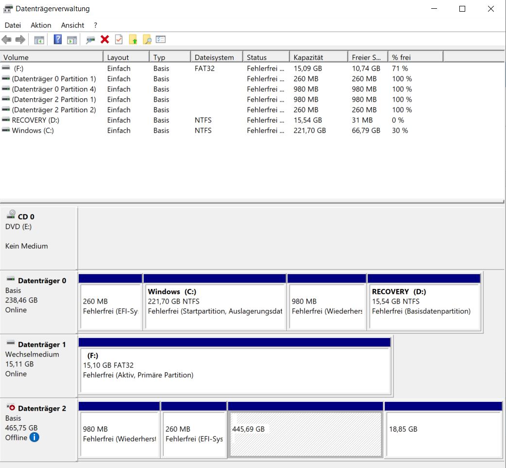

Alte SSD wieder rein und Datenträgerverwaltung aufgerufen:
Datenträger 0 ist SanDisk
Datenträger 1 ist ein USBstick
Datenträger 2 ist Samsung 980

Wieso soll sich dann beim Klonen die Reihenfolge der Partitionen geändert haben ?
Das kann so nicht funktionieren, wenn die EFI-Partition an einer anderen Stelle ist.

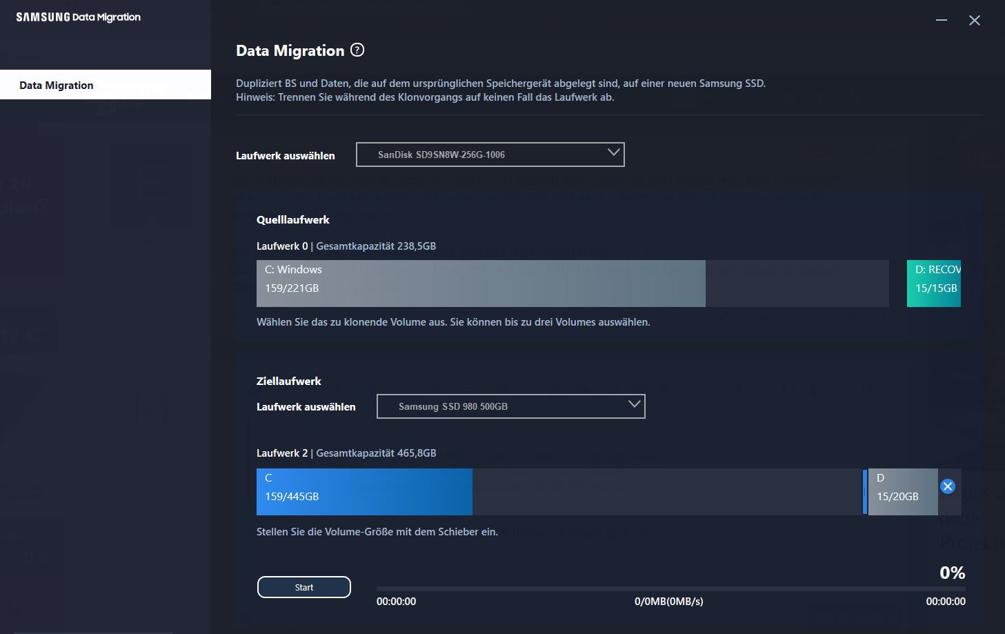

Außerdem hat das Samsung-Klon-Tool Probleme mit mehr als 3 Partitionen.
Wie und was (genau) hast du geklont? Was ist mit Datenträger 2 jetzt los, und warum wird kein Dateisystem angezeigt? Die Partitionsgrößen sind anders als auf Datenträger 0, und bei der 446 GB-Partition sollte doch wenigstens NTFS dran stehen?
Ich habe zumindest nicht wissentlich an der Reihenfolge etwas geändert.
So habe ich geklont:

Der Klon dürfte so nicht benutzbar sein.
Macrium-Reflectt free downloaden, Samsung komplett löschen und mit Macrium nochmal klonen.
Eventuell kann man vor dem Start des Klonens den Haken an der Recovery-Partition wegmachen, die braucht kein Mensch.

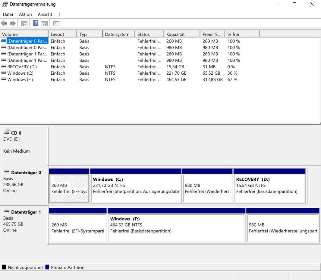

Habe nun mit Macrium geklont
aber das Booten klappt dennoch nicht. Kein OS installiert. Muss ich evtl. mit einem Windows-USB booten und reparieren?

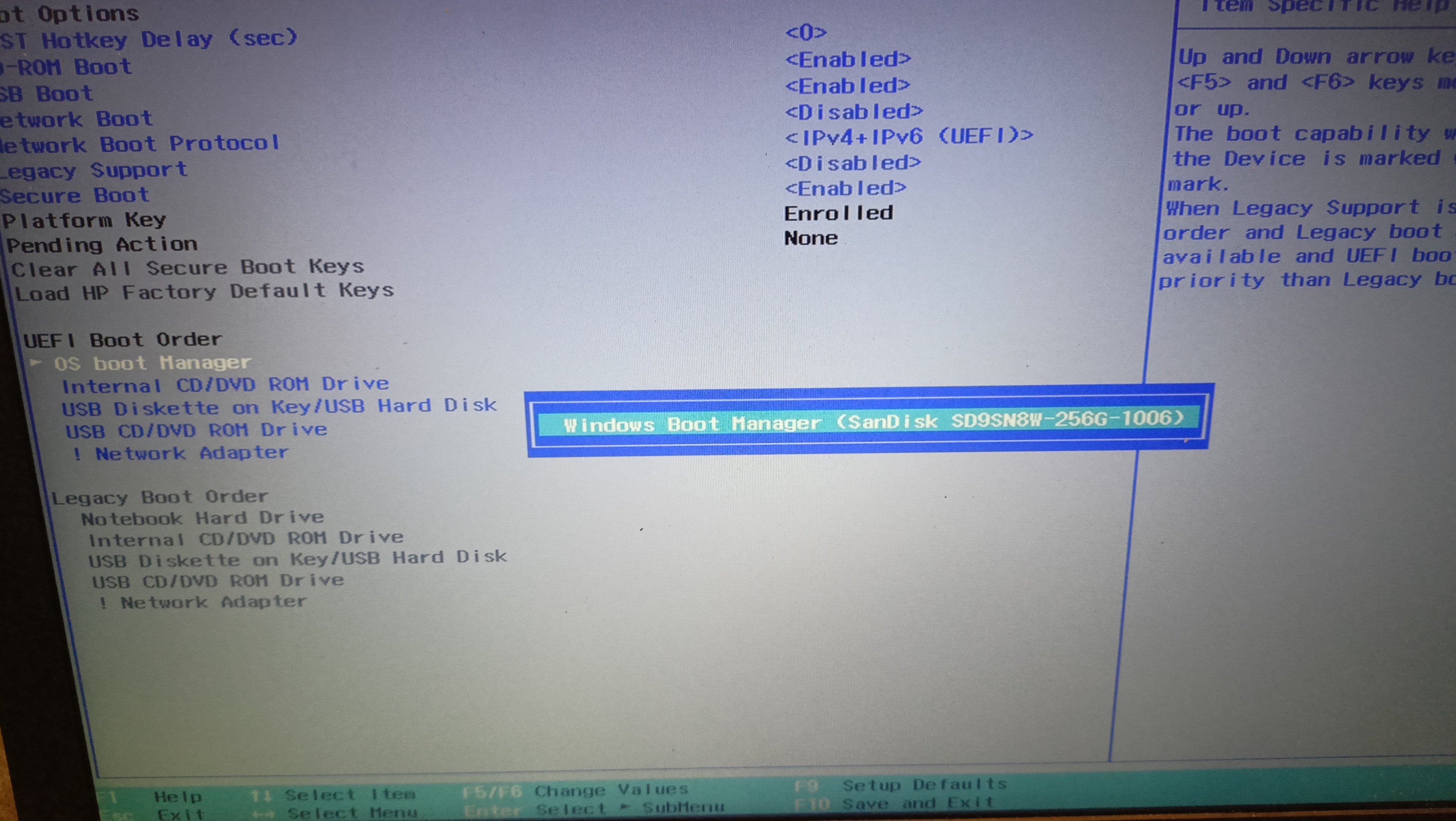

Im BIOS ist Samsung ausgewählt. Alte SSD ist entfernt.
Sorry, ich muss mich korrigieren.
Kann es sein, dass die Samsung nicht erkannt wird bzw. gar nicht funktioniert?
Da steht aber SanDisk und nicht Samsung ??
Bevor der WindowsBootManager nicht Samsung anzeigt geht da nix.
Wurde die alte SSD nicht ausgebaut ??
