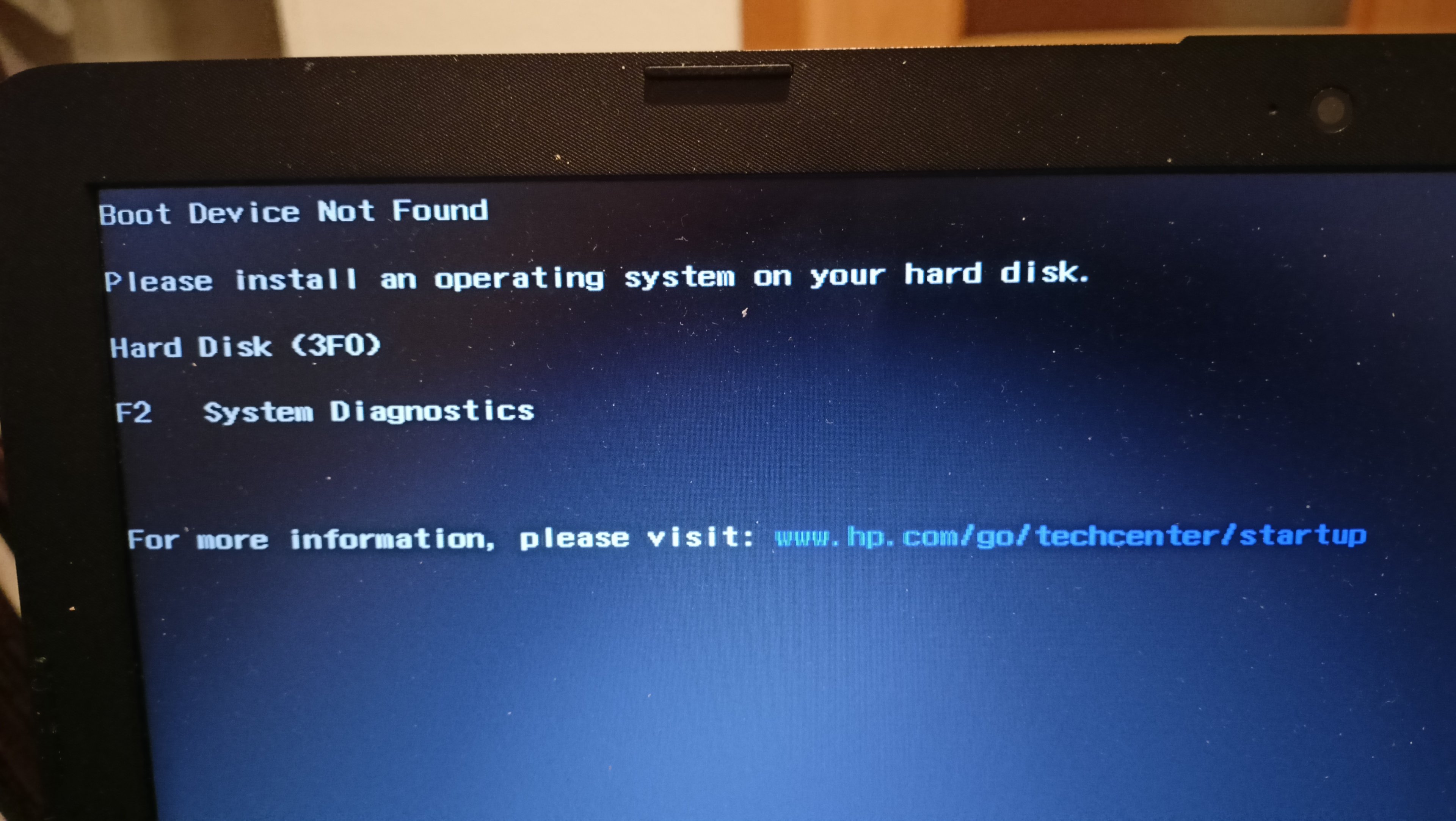

Nach klonen mit Samsung Magician bootet Laptop nicht.
Das ist mir auch aufgefallen. Kann es sein, dass die Samsung nicht mit meinem Notebook kompatibel ist?
Doch die sandisk ist ausgebaut.
erledigt
es scheint als ob die Samsung nicht erkannt wird
Scheint wohl so, das die inkompatibel ist, warum auch immer. das hat nichts mehr mit dem Klonen zu tun
sondern da ist hardwäremäßig was faul.

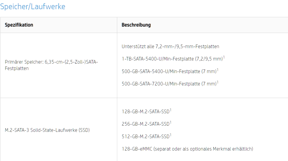

Jetzt hab ichs: Die alte SanDisk ist SATA und die Samsung NVME. Das HP-Bios hat da wohl Probleme oder
das Board kann nur SATA.
Würde mal beim Support von HP anfragen. Vielleicht gibt es ein Bios-Update um NVME lauffähig zu machen.
Hab bei Crucial nachgesehen, die haben für den HP 250 G6 nur SATA auf der Kompatibilitätsliste.
