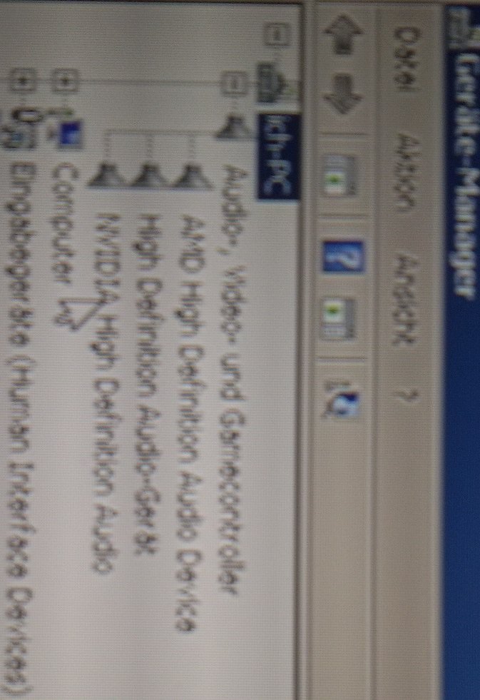

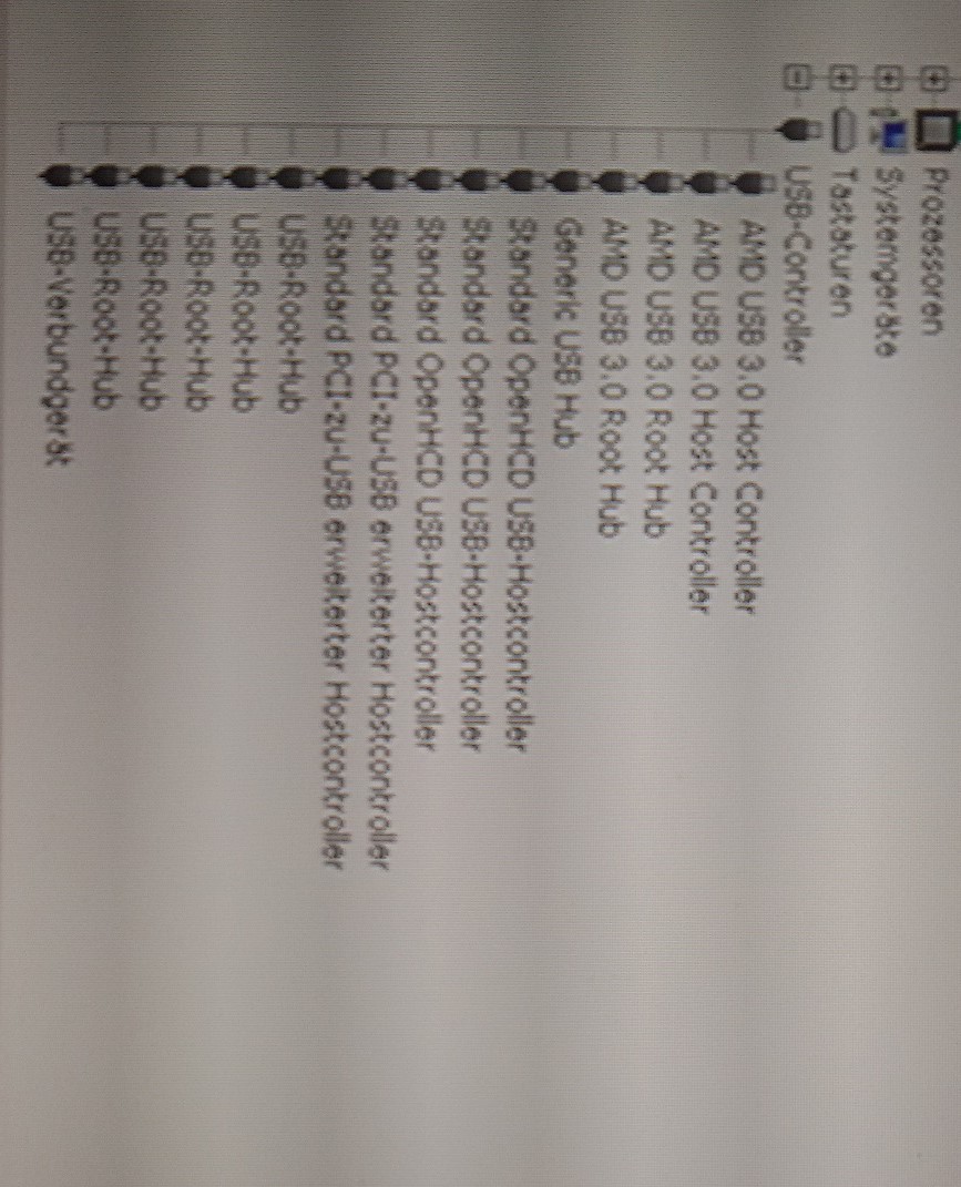

nach einem Kurzschluss ist mir gestern eine externe Steuerplatine abgeraucht und bei meinem PC funtkioniert seither nur noch ein USB Port. Strom bekommen die anderen Ports noch. Wenn ich z.B. einen USB Stick anschließe leuchtet die LED aber er wird nicht erkannt.
In der Systemsteuerung wird noch alles ordnungsgemäß angezeigt soweit ich das sehen kann.

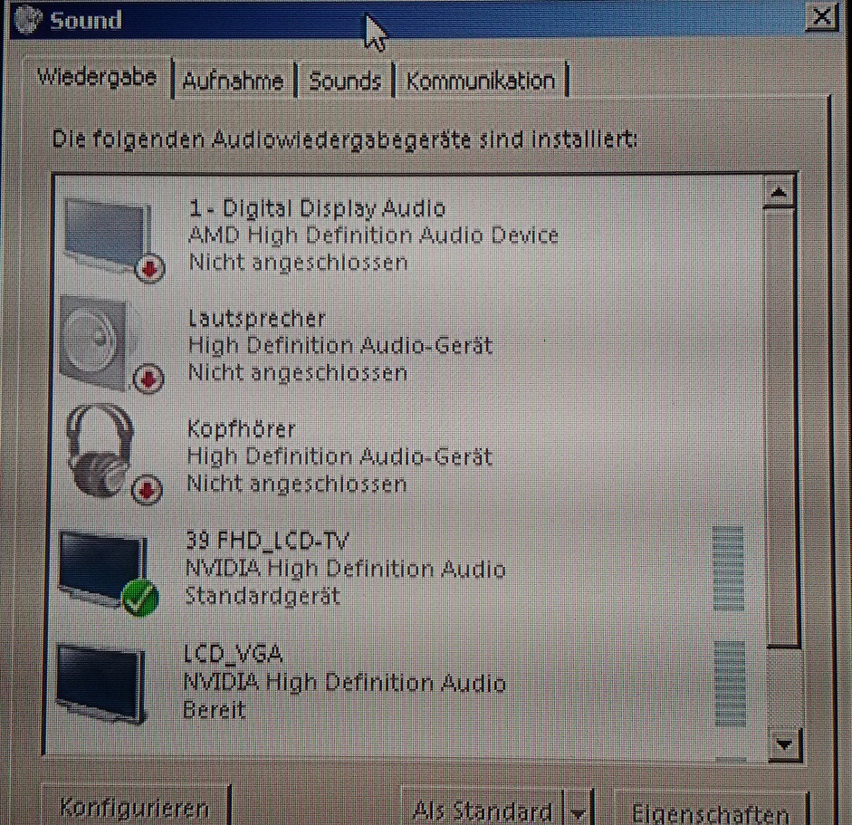

Weiterhin geht mein Audioanschluß nicht mehr. Auch hier scheint lt. Systemsteuerung alles i.O. zu sein.
Sound kommt jedoch nur noch aus den Monitorboxen, jedoch nicht mehr aus den externen Lautsprechern.
Bei den Soundeinstellungen sieht es so aus
Jetzt stelle ich mir die Frage, ob hier noch was zu retten ist, oder ob hier tatsächlich die Hardware im Eimer ist.
Hardwareerkennung und Treiber aktualisieren hab ich bereits gemacht.
Für Tipps was ich noch probieren könnte wäre ich dankbar!

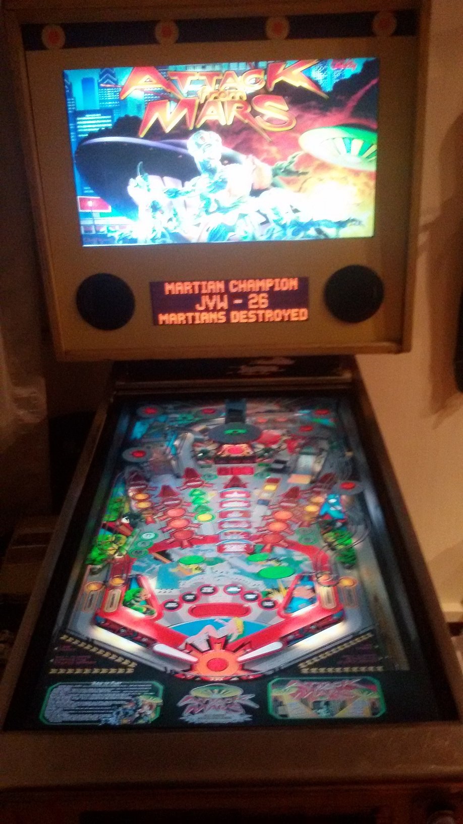

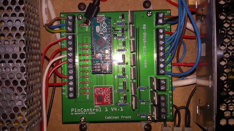

Ist meine virtuelle Flippermaschine. Der Kurzschluss kam zustande aufgrund eines losen Kabels bei dem sich der Lötpunkt gelöst hatte.
Das hat bei kontakt mit einem anderen Button zu viel Spannung abbekommen. Die externe Platine war die Steuerplatine von der Kiste hier. An der praktisch die ganzen Bottons, Elektroschütze etc. angeschlossen werden. Die ist abgeraucht und sieht so aus..
Das Board ist ein Asus Sockel 2+ Board. Falls der genaue Typ tatsächlich eine Rolle spielt, dann schau ich selbstverständlich gerne nochmal nach.
