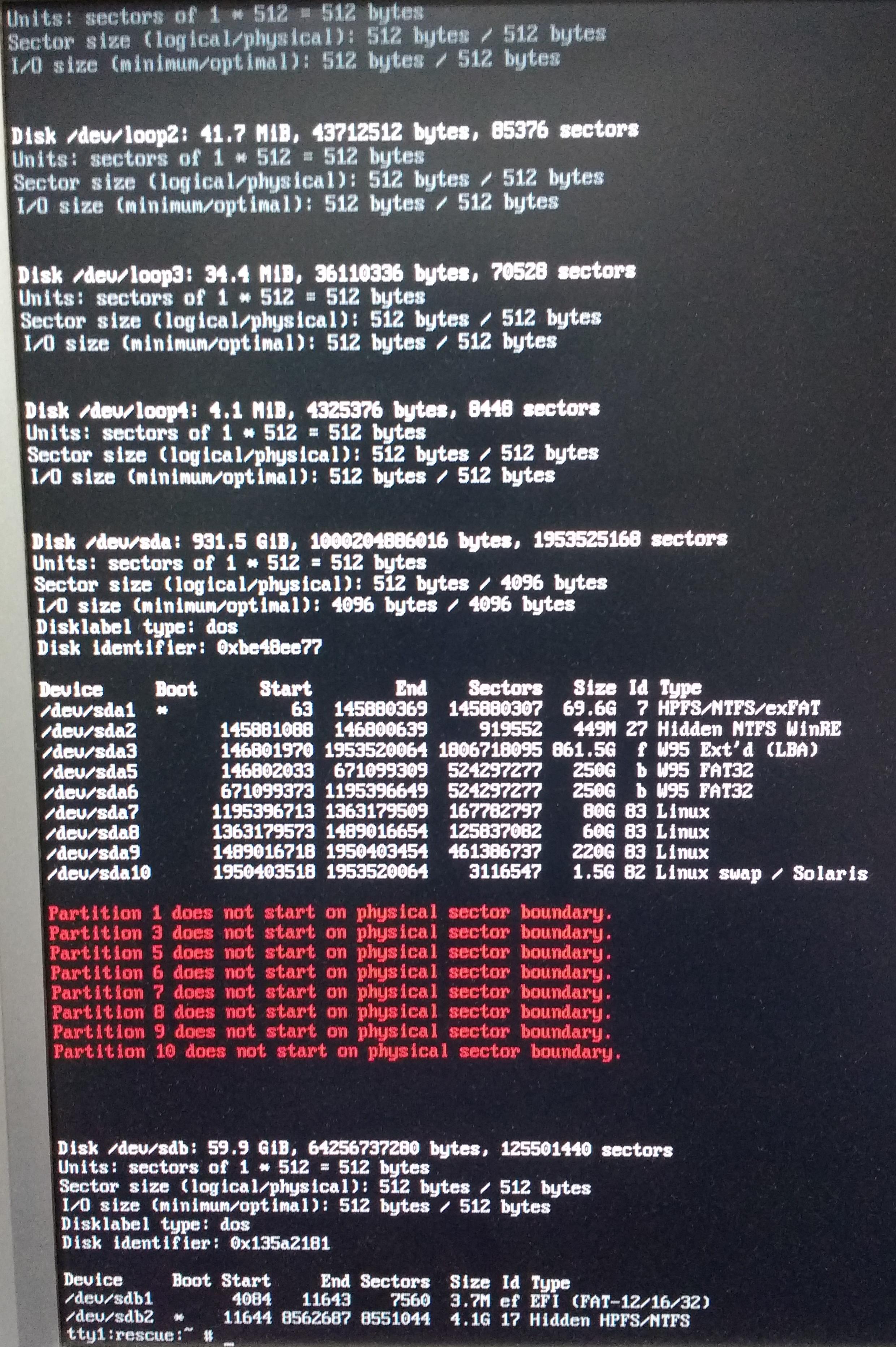

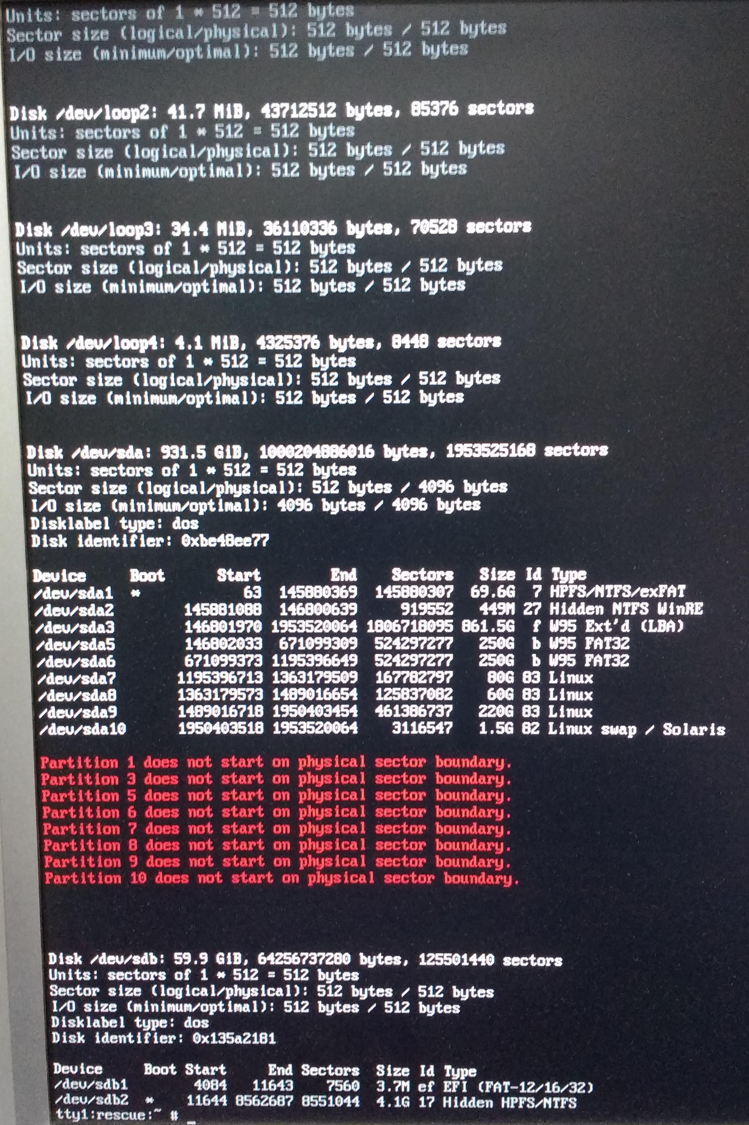

habe mal die chroot methode angefangen und die Partitionen aufgelistet
fällt euch was besonderes auf?
für mich sieht es so aus, als wäre die bootpartition am Anfang des Lesebereichs, also verstehe ich nicht so recht, wieso er damit Probleme hat...
ich hab leider kein Plan wo root liegt, mir scheint aber, dass root und boot nicht auf einer Partition liegen...

Meiner Meinung nach sind die Partitionen /dev/sda7 - /dev/sda9 die Linuxpartitionen und zwar /root /home und /boot (nicht sicher in welcher Reihenfolge). /dev/sda10 ist die swap Partition und hat für die keine Bedeutung.
/root sollte /bin, /opt, /root als Verzeichnisse beinhalten. Das heißt, gibst du z.b. aus der Linux LiveCD ls /dev/sda9 ein und es erscheinen die genannten Verzeichnisse, spricht das dafür das hier /root ist. /home sollte etwas wie /home/username ausgeben und bei /boot findet man Verzeichnisse wie /boot oder /boot/grub.
Jetzt ist die Frage, was ihr noch machen wollt. Die Daten sollten sich aus der Linux LiveCD heraus wieder herstellen sollen. Du kannst sie mit cp oder dd einfach auf eine externe Platte kopieren.
Soll alles so gerettet werden, solltest du versuchen ob die mit Testdisk die alste Struktur erhalten kannst.
Ist nichts wichtiges drauf (wovon ich nicht ausgehe) kannst du mit fdisk oder gparted alles Formatieren und anschließend Windows installieren.
Allerdings macht mir die Ausgabe in Rot sorgen, irgendwas scheint passiert zu sein. Ich danke das auch dein Ursprüngliches Problem mit Grub damit zusammen hängt. Vielleicht macht es auch nichts, kann ich gerade nicht einschätzen.

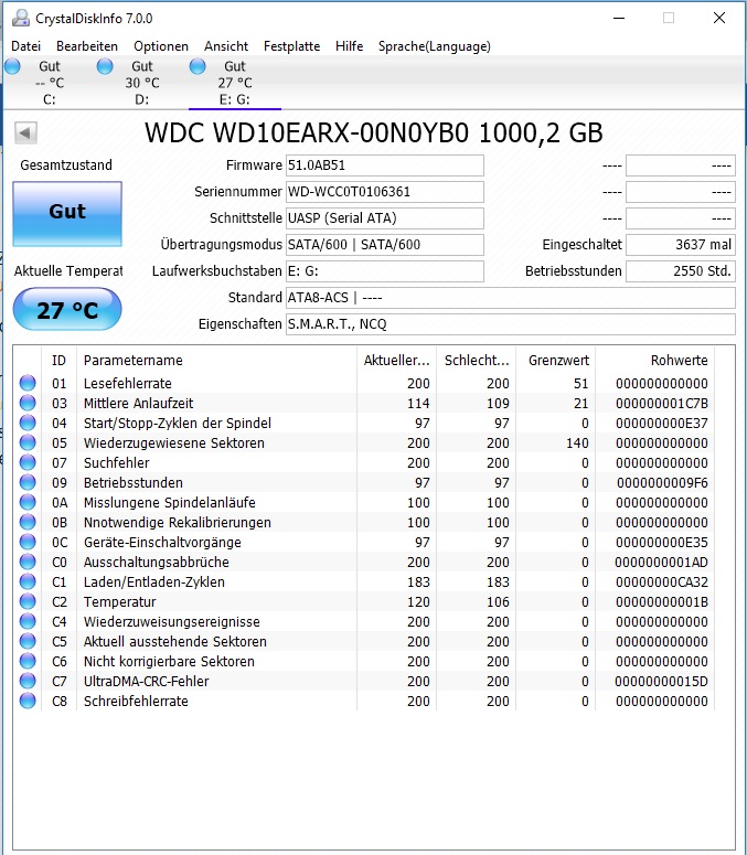

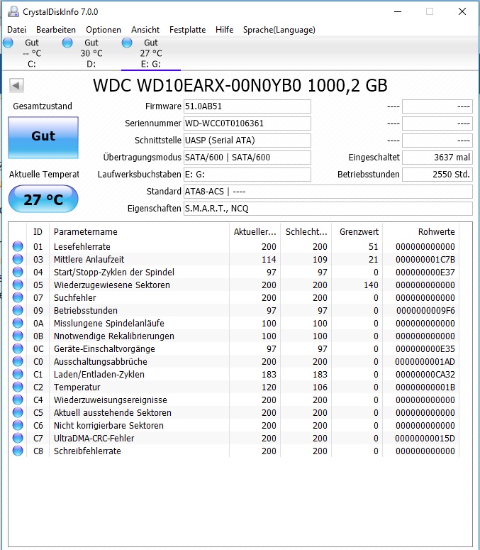

Eventuell sind ein paar Cluster auf der Festplatte kaputt. Das wäre dann auch die Ursache für das eigentliche Problem mit Grub. Man könnte mal die Smart-Werte auslesen.
geht auch mt Parted Magic, oder?
hab da ein Programm gesehen auf dem Deskop, irgenwas mit Disk Health
ich hab sie mal ausgebaut und an meinen Laptop angeschlossen
CDI zeigt mir das:
sieht eigentlich alles gut aus, oder?

ah halt, ich seh grad ne Menge UltraDMA-CRC Fehler....
ne, also an zwei Rechnern hab ich es nicht ausprobiert zu installieren
hab nur der Faulheit halber die SMART-Werte hier am Laptop ausgelesen
da ich jetzt die Festplatte eh wieder einbauen muss werd ich die Kabel nochmal richtig anstecken
wenn, dann sollte es ja am Datenkabel liegen, oder?

HD tune error scan durchlaufen lassen und da war alles in Ordnung
scheint doch auf das Kabel hinaus zu laufen...

dabei ist der Zähler bei den UltraDMC CRC Fehlern von 15D auf 161 gestiegen
also von 349 auf 351
ich werde mal von meinem Desktop-Rechner Kabel nutzen weil ich glaub keine freien mehr habe...
wenn es das Kabel ist, sollte ich dann Windows nochmal neu installieren?

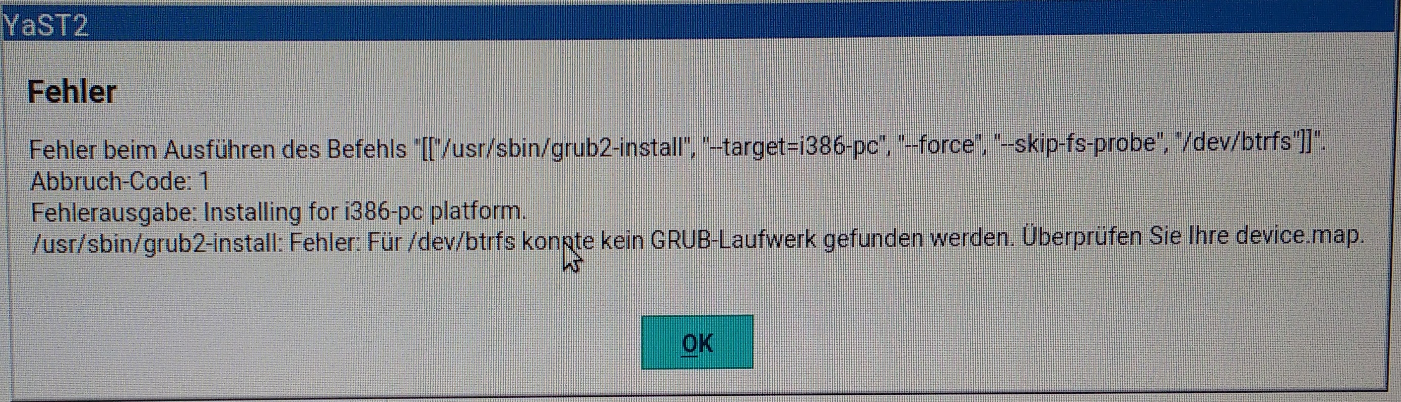

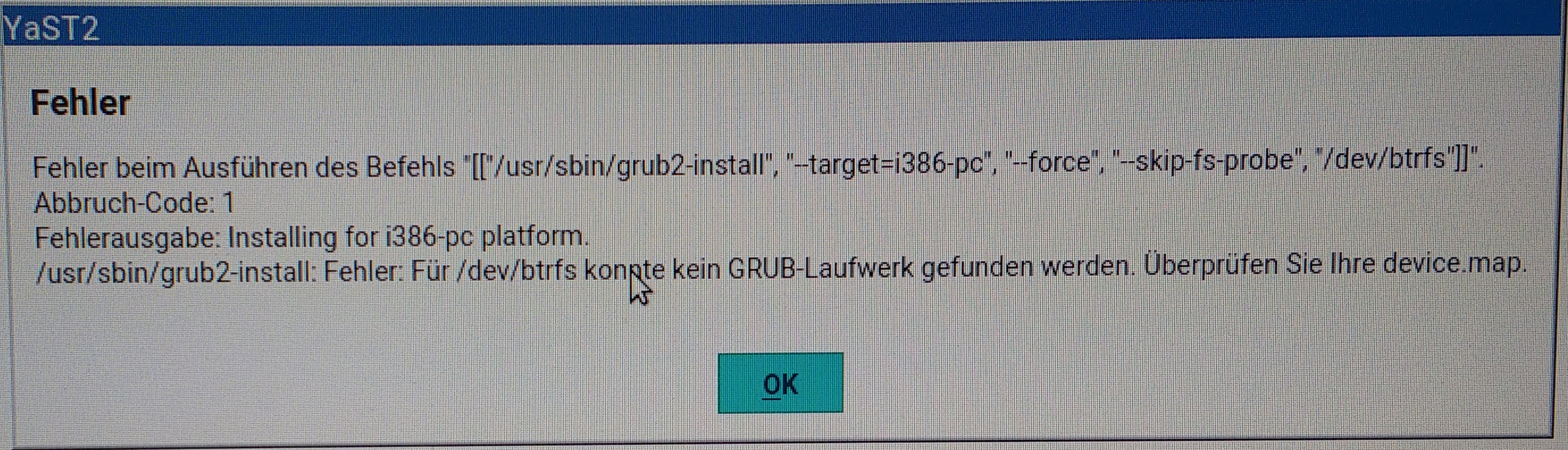

wollte jetzt nochmal openSuse hinterher installieren
am Ende des Prozesses kommt aber eine Fehlermeldung
