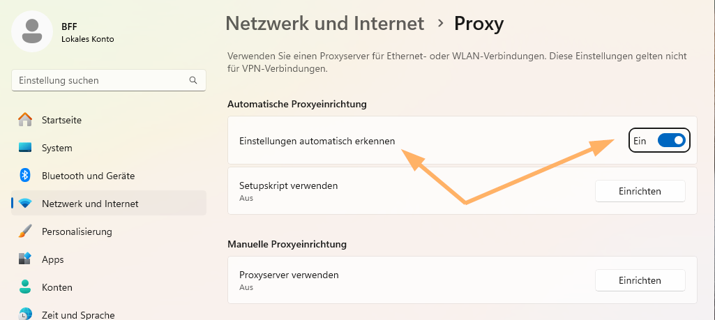

Kannst Du mal rein zum Gegentesten die automatische Proxyerkenneung abstellen?

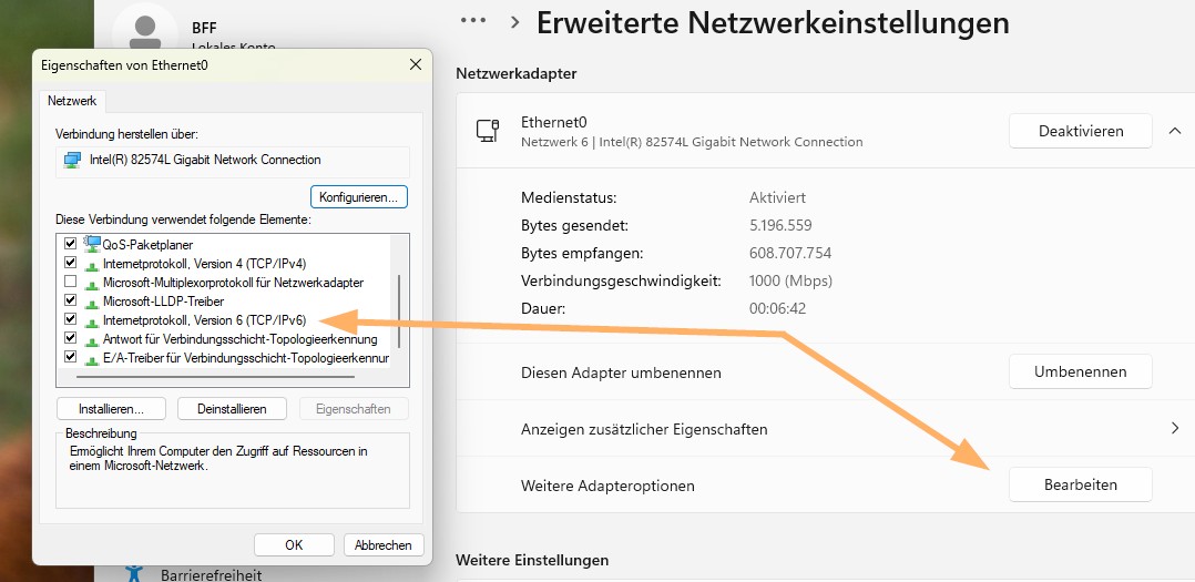

Wenn da nix bei rauskommt schalte in den Weiteren Adapteroptionen fuer die WLAN-Karte mal IPv6 ab.

habe heute mal bei meinem Netzwerk IPv6 deaktiviert und Windscribe deinstalliert.
eins von beiden war schuld, jetzt geht wieder alles
